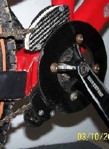

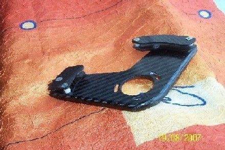

So das ist mein Eigenbau.
Das verwendete Material habe ich dank einer quelle umsonst bekommen.
Ach ja mit Carbon von selbem Hersteller fährt das BMW - Sauber F1 Team rum
Also 1A+ Spitzen Material
So fertig geprahlt nun die Daten
Gewicht komplett: 269
1x Scheibe in der Grösse bis 40 loch 47g
Bumerang : 32g
Alle Schrauben und Spacer: 43g (für die Montage an der Kurbel)
zwei MRP Rollen: 100g (inkl. Schrauben)
Gewicht des Alu gegenstück (aber 4 loch) :422g

Und noch am Bike im gesammtbild
viewthread.php
Die Rollen werden noch schwarz

sieht aus wie meine mrp system 3 carbon... aber ich habe nur einen rockring
ersetz die obere rolle durch ne aluschraube oder dergleichen, ne wirkliche funktion erfüllt die nicht und wiegt nur unnötig
Wenn das auf meinen Post bezogen war:
Nun wie soll ich sagen, aber ich weis nicht wo du so unterwegs bist. Aber bei uns hollpert es doch rel hart und ich weis aus eigener Erfahrung das die Obere Rolle entscheident wichtig ist bei der MRP. Ohne diese Rolle kann die Kette weg. Wie gesagt ist mir schon passiert.
ist eine Sys 1 welche ich so zu sagen kopiert habe.
Hatte früher den Prototypen der Heidy Kettenführung am Rad. Diese führte aber nicht 100% wenn es richtig ruppig war. Somit musste was neues her. Da ich selber noch eine Alu Sys 1 rumliegen habe, diese jedoch für 4 Loch ist baute ich mir selber eine.
Wollte auch wieder Rockringe habe da ich ende letzes Jahr sehr auf Hochalpinen Wanderwegen unterwegs war.
Weis jemand ob Alu Schrauben beim Kettenflatt halten oder nicht ?
EDIT:
@ twb
Du hast recht, sorry. Die Oberer Rolle muss ja nicht drehen sonder nur dafür sorgen das die Kette nicht zu hoch rauf kann.
Werde nun was mit einer Schraube und einem Alu röhrchen basten.

das is ne gute idee, sogar kunststoff mit ner schraube fixiert würde da halten, so hatte ich das bei meinen selbstbaukettenführungen immer - gewicht und so, ne rolle mit lagern ist an sich aber garnicht notwendig :)
aluschrauben am kettenblatt halten an sich schon. ich sag mal so, wenn du nen 3mm alu / carbon rockring an der kurbel hast ist die (alu-)schraube nicht der schwächste punkt im system. wenns aber der mo'f*ckin 15mm polycarbonat bashguard ist der immer fast abfällt weil du aus 5meter höhe aufn steinfeld droppst dann solltest die finger davon lassen ;)
Gut die Stahl schrauben lass ich mal.
Aber die rolle ersetze ich durch was wird sich beim nöchsten Baumarkt besuch zeigen.
Alu könnte ich halt bei einem Freund von mir Eloxieren lassen. Währe also noch interessant.
wie groß is des "loch" fürs innenlager??
bin mir nicht mehr sicher 53mm - 43mm???
n freund von mir hat nen 44mm bohrer.... geht doch auch oda??
für innenlagerklemmung 35mm.
für ISCG mach ichs immer 46mm

im baumarkt gibts diese steckdosenlochbohrer.. die sind super. die zähne sind zwar nach der hälfte im arsch aber mit bissl gewalt geht der rest auch :) und der passende durchmesser ist auch dabei. 45mm für iscg. das eierloch is echt furchtbar und auch sonst sieht die kefü sehr unsauber aus.. sorry bommel
Das hat mich auch sehr überrascht, da sie bei den anderen sehr sauber aussah. Ich weiß nicht ob es ein Außreißer war, aber auch wenn ich nicht dein Freund bin oder so dann muss die Ware eigentlich trz in Ordnung sein.
