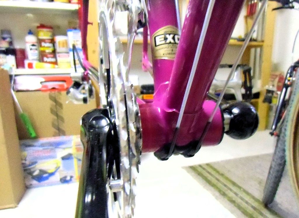

Das das Thema mit dem Tretlager für Interesse sorgen wird war mir klar. Dazu muss ich aber etwas ausholen. Sorry wenns Leute langweilt aber evtl. kann man ja was aus dem Post mitnehmen.
Seid Jahren schaue ich die Videos von Hambini. (Ich will hier nicht Anfangen über seinen Stil etc zu diskutieren, lasst uns bitte technisch bleiben)
Dadurch ist mir erstmal klar geworden wie praktisch es ist wenn Produkte industrieweite Standards nutzen. Wie z.B. Tretlager mit genormten Lagern.
Ein Beispiel:
Mein altes WI 121mm Lager mit der Edelstahlachse welches ich bis jetzt in dem Pacer in Kombination mit der Shimano Kurbel gefahren bin, ist ein recht altes von WI. Damals haben die in den Tretlagern Lager von Enduro in der Größe 3903 verbaut. Diese Lager sind kein Standard und wenn die mal durch sind sehr sehr teuer zu ersetzen. Dieses Lager habe ich verkauft und wollte für mein Pacer nun ein Tretlager haben was folgende Eigenschaften hat :
Titanachse
Standard Lager in der Größe 6903 -> Günstiger Ersatz oder man kauft SKF/NTN/NSK Lager die besser sind als alle Keramik Lager
JIS Aufnahme -> Da ich im Zweifel immer eine Shimano Kurbel fahren würde
Es ist ja schon doof wenn man viel Geld für ein Produkt ausgibt und dann wäre man noch gezwungen so exotische 3903 Lager zu suchen.
Durch die Preisgarantie bei bike24 konnte ich das WI 121mmx73mm BSA Titanlager für ein sehr sehr schmalen Preis bekommen. Da ich jetzt auch nicht massig Geld für alles ausgeben will ist das eine gute Option. Dieses Tretlager erfüllt alle Eigenschaften die ich wollte. Andere Optionen wie das TA Lager wären ohne die Preisgarantie teuerer gewesen oder hätten eine ISO Aufnahme.
Nun ist ja das Gehäuse bei dem Pacer 68mm und nicht 73mm. Das ist ja in soweit kein Problem weil ich durch einen 2,5mm Spacer auf der Antriebsseite dem Tretlager nun die gleiche Breite gebe wie ein 73mm Gehäuse. Die Achse und damit die Position wo die Kurbel auf dem Vierkant sitzt ist ja durch die 121mm Achse gegeben und nicht durch die Position wo die Lagergehäuse in den Rahmen geschraubt werden.
Auf der nicht Antriebsseite muss ich kein Spacer hinzufügen weil ja die Vorspannung der Lager so eingestellt wird.

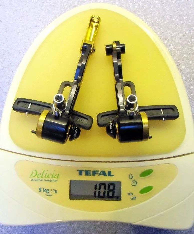

Was Bremsgummis gewichtsmäßig doch ausmachen können: ;)
