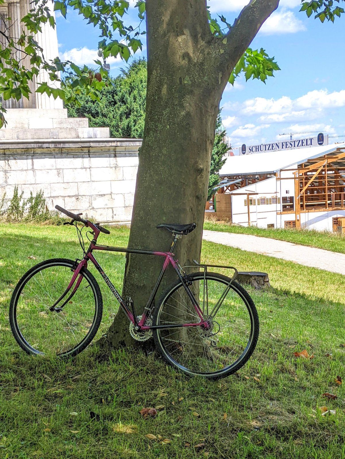

Hallo zusammen, ich habe meinen Pacer als Alltagsrakete echt lieb gewonnen, dennoch gibt es da ein paar Sachen die in meinen Augen die Alltagstauglichkeit weiter steigern würden, aber dafür muss am Rahmen gelötet werden.
Ich habe mir nun einen passenden 56er Pacer von 91 besorg5 aber wieder ist der Zustand vom Lack doch noch zu gut, sodass ich es nicht übers Herz bringe da was dran zu machen.
Nun gibt es für mich zwei Optionen:
1. Einer hat nen 56er Pacer von 1991 oder jünger in schlechtem Zustand und will verkaufen oder tauschen.
2. Ihr gebt mir euren Segen und ich lege los.
Was habe ich konkret vor:
1. Gabrlschaft verlängern für Ahead Vorbau
2. Steuerrohr um 3cm nach oben verlängern
3. Komplette Zugführung auf dem Oberrohr laufen lassen
4. Eventuell Umbau auf Scheibenbremse, wobei mich gerade das am meisten reizt.😅

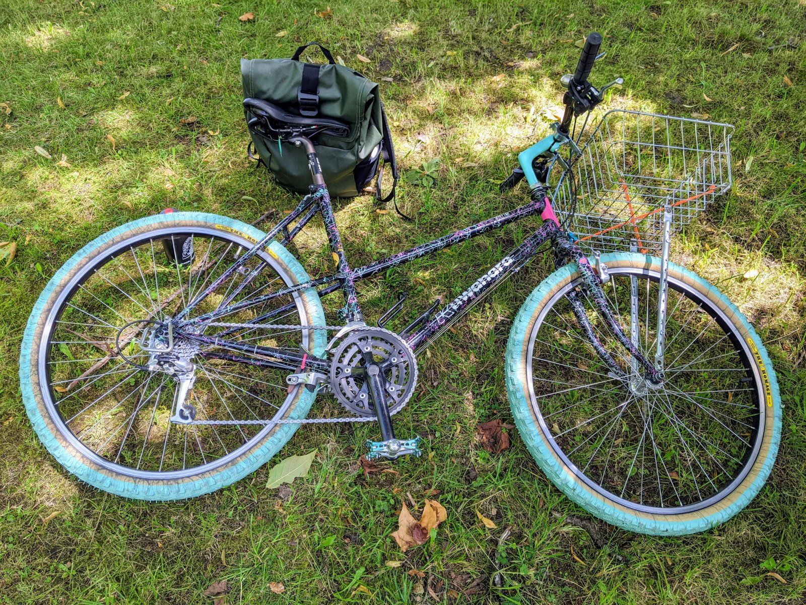

Das schöne GT mit Splatter-Lackierung gehört dem netten Herren, rechts unten sitzend.

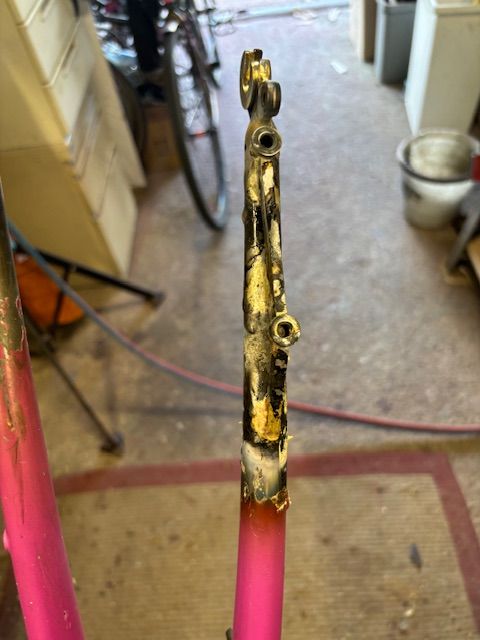

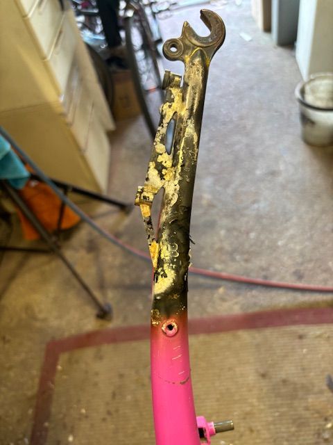

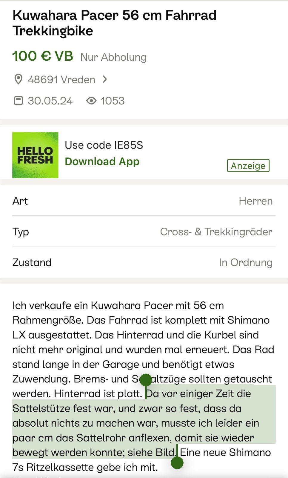

Da dieser Thread so etwas wie der Goldstandard zum Thema Kuwahara Pacer im Klassikerforum darstellt, will ich von einem bis dato ungekannten Frevel künden: in 48691 Vreden kurz vor Holland ist ein Genosse an einem Pacer in String-Lackierung mit der Flex beigegangen und hat das Sitzrohr geschlitzt, weil die Sattelstütze fest war. Was meint @ArSt, was meint die Gemeinde: Der Rahmen ist nicht zu retten und reif für den Schrottcontainer, oder? 100 Taler will er bei Kleinanzeigen.de für seinen Gaul, was ich angesichts seiner an Hochverrat grenzenden Missetat immer noch ambitioniert finde …
Ach so, und wer mir einen Pacer in RH 56 anbieten möchte, der zwar fertig, aber überlebensfähig ist, schreibe gerne ne PM. Entfernung ist kein Problem, ich wär auch nach Vreden im Münsterland gegurkt.

Der steht ja schon ewig zum Verkauf
Ameisensäure soll helfen,habe ich selber noch nicht probiert
Ich habe meine Lady Pacer Rahmen für 130 € innerhalb von 2 Tage verkauft,allerdings im Top Zustand
Währe mir zu teuer,gerade wegen der Stütze
Man kann es reparieren aber dann ist der Lack hin.
