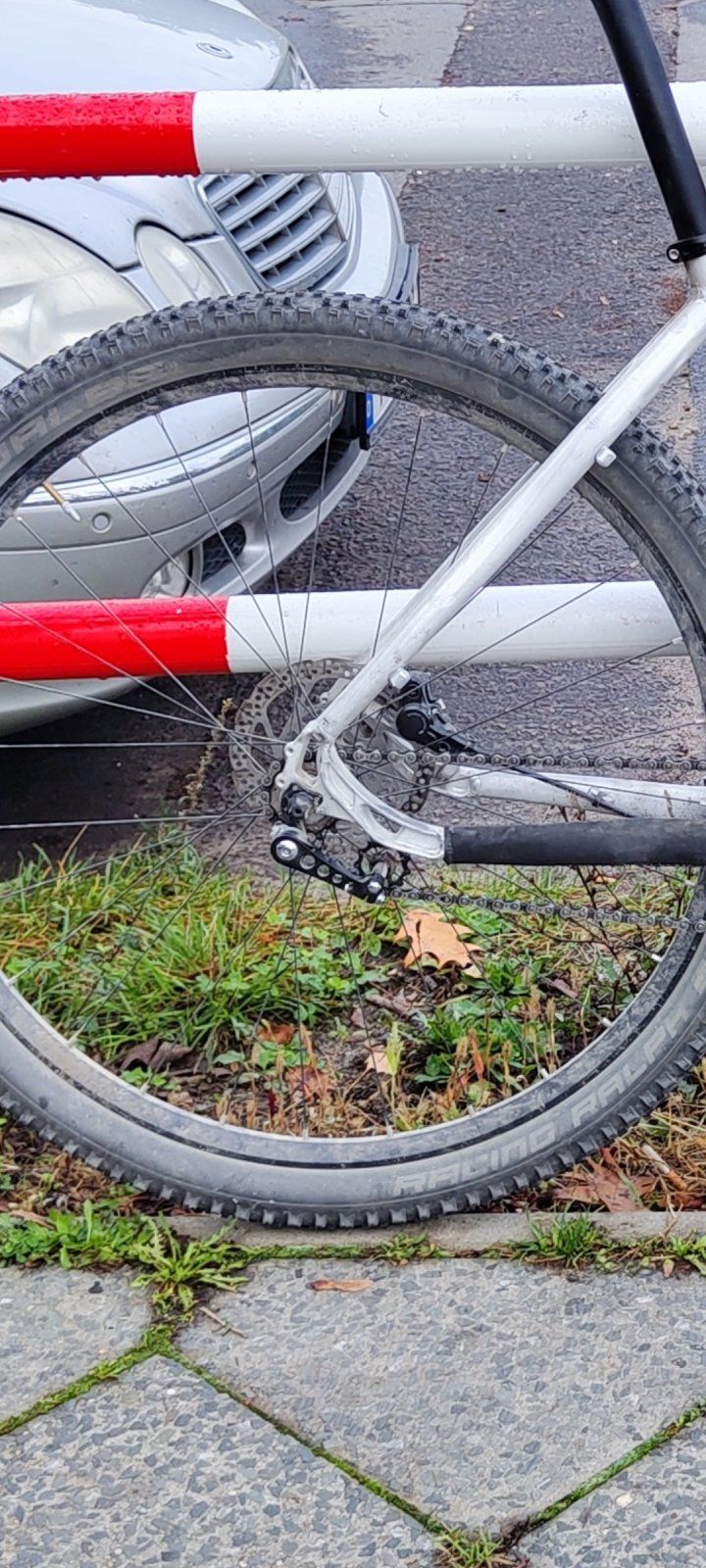

Ein neuer Kettenspanner ist dran:
So langsam sieht es nach einem Fahrrad aus:
Viel Fahrfreude kommt aber noch nicht auf, denn unter Last rutscht die Kette durch bzw. springt , das kann auf jeden Fall nicht so bleiben.
Getestet hab ich das bisher mit 36/14 und 42/14, scheint nicht wirklich einen Unterschied zu machen. Wurde leicht besser mit höherer Kettenspannung bei 42/14, einstellen kann ich das leider nicht direkt, ergibt sich halt durch die Länge der Kette, ist immer noch unbefriedigend.

Mit der Kettenlinie hab ich schon herumgespielt und mal in die eine mal in die andere Richtung leicht verschoben hinten, das halte ich eher nicht für das Problem.

Ich denke aber auch, dass dein Problem an einer zu langen Kette liegt, die gehört deutlich gekürzt. Damit erhöht sich die Umschlingung hinten und der Kettenspanner kann mehr schräg bis waagerecht stehen. Dadurch generiert der Spanner auch mehr Kettenspannung.
Hier wird gezeigt, wie der Freilauf abmontiert wird:
Die Kette scheint mir viel zu lang zu sein, ist das wirklich die kürzestmögliche Kettenlänge? Zur Not noch ein Haflink einsetzen.
Schönes Projekt.
Bin mir auch sicher das dein Kettenrutschen an der zu geringen Umschlingung liegt. Kettenlinie sieht top aus. 14T Ritzel ist halt nicht optimal, aber sollte gehen. Du musst die Kette deutlich kürzen.
So sieht das bei mir aus, da rutsch nix mehr. Den Spanner aber ruhig in der Position montieren wie du ihn jetzt hast, so erhöhst du die Federvorspannung.
Alternativ gibt es auch Kettenspanner die, die Kette nach oben drücken, damit ist die Umschlingung natürlich noch besser. Ebenso mit den Spannern die zwei Röllchen haben, wie beim Schaltwerk.
Drück dir aber die Daumen, das es sich noch ausgeht 2 Glieder zu entfernen.

2. Kette ist zu lang, was eine geringe Umschlingung zur Folge hat - somit keine gute kraftschlüssige Verbindung zu stande kommt.
3. Es kann auch ein Glied steif sein, durch unsachgemäßes kürzen/nieten
4. Bedingt durch die zu lange Kette, kann der Spanner schlicht nicht genug Spannung aufbauen.
Bei ausreichender Umschlingung können Ketten ruhig etwas hängen.

....fahre bei meinen Singlespeed einen ähnlichen Kettenspanner , hatte dann auch ein durchrutschen der Kette.
(zu geringe Kettenumschlingung)
Habe dann mittig der Kettenstrebe zusätzlich eine Kettenführung (ADP) montiert und gut war.
Ich hab vorgestern auf den Halflink umgebaut, das hat geholfen. Der Freilauf geht nach der WD40 * Dusche auch besser, mir ist nicht mehr aufgefallen, dass er nicht sofort beim Anfahren greift, richtig guter Tipp 👍 !
Gestern ist mir die Federspanne an der Izumi-Kette allerdings zerbrochen, keine Ahnung wie ich das so schnell hinbekommen habe. Habe deshalb heute übergangsweise eine "normale" Kette montiert ohne Halflink, mir sind da keine Probleme aufgefallen und etwas ruhiger läuft sie auch. Da sprang jetzt auch im Wiegetritt bergauf nix 🙏
