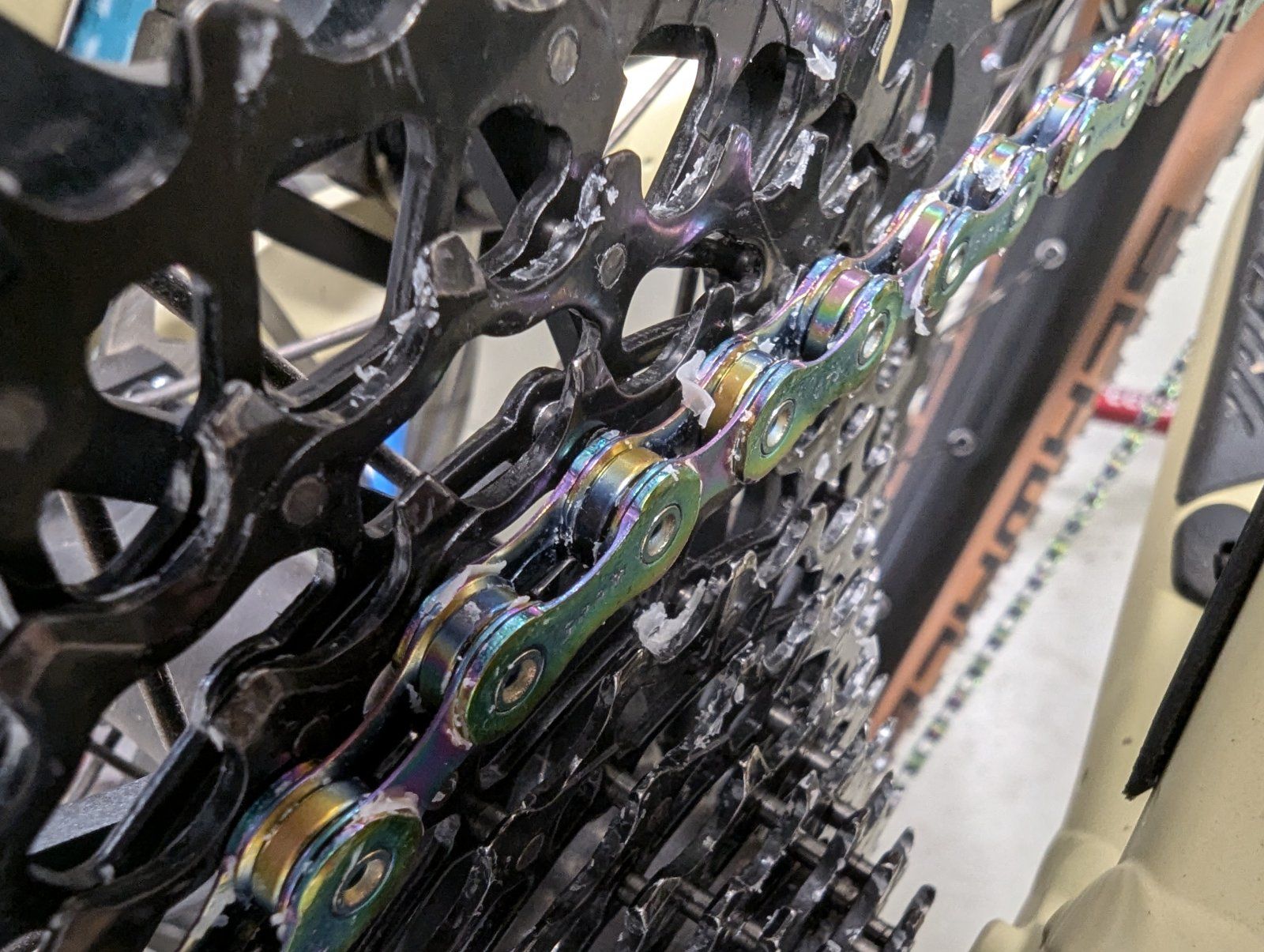

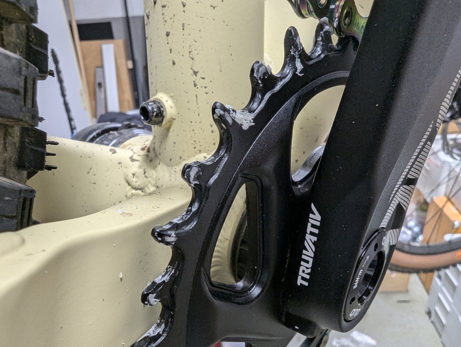

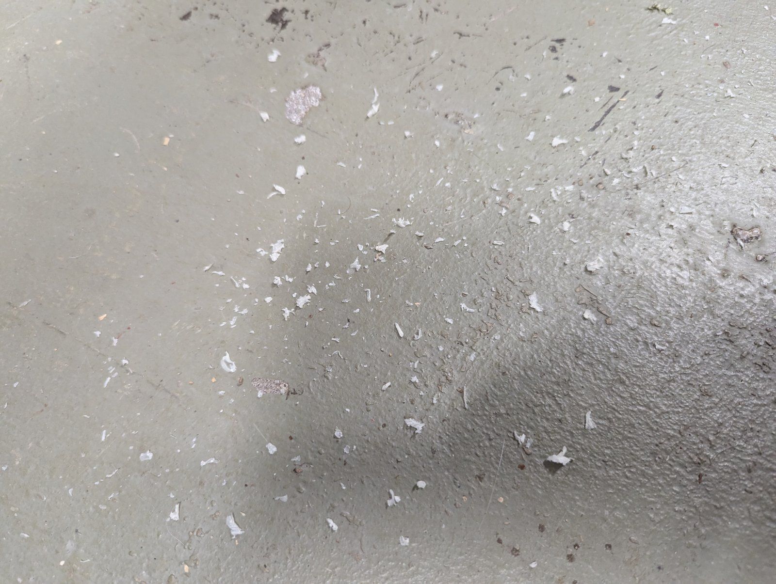

Hoffe es passt hier rein. Probiere seit einer Weile das Optimize Standard Flüssigwachs aus, werde aber nicht richtig glücklich.
Es haftet überhaupt nicht an der Kette, drückt sich aus den Kettengliedern, bröselt herunter und klebt an den Ritzeln.
Heute eine neue Kette montiert, die wirklich sehr akribisch gereinigt wurde.
Zweimal in Bremsenreiniger eingelegt, danach die letzten Reste zwischen den Laschen mit Bürste gereinigt, dann nochmal für ein paar Stunden in Isopropyl Alkohol eingelegt und anschließend trocknen lassen.
Dann das Wachs ausreichend innen aufgetragen und über Nacht aufgehängt trocknen lassen.
So sieht das Ergebnis aus. Soll das so sein?
Schreib mal den Erfinder an, der antwortet in der Regel immer gerne.
