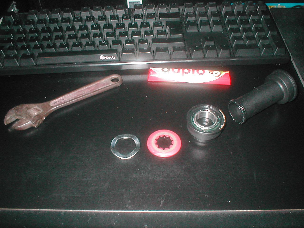

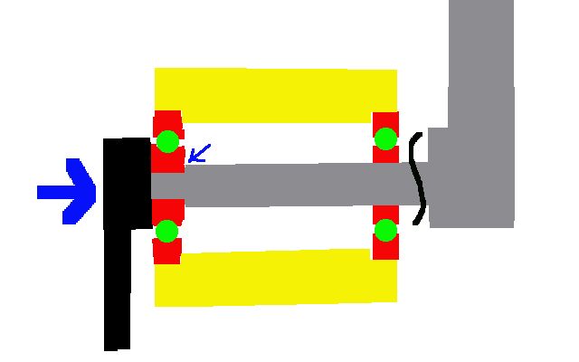

Das GXP ist ein sehr schönes System, das linke Lager übernimmt axiale Führung und das rechte läuft lose mit. Auch bei Wärme oder Kälte, wenn der Rahmen sich anders dehnt, als die Welle, ändert sich nichts.
ich mal dir mal ein Bild, warte...

Auf Deiner Zeichnung siehst Du doch genau was das Problem war. Ist die Schraube nicht satt angezogen, sondern locker, dann drückt der stramme Wellring die Kurbel nach rechts. Bei Shimano wäre das egal, weil die Welle durchweg 24mm hat. Beim GXP ist das aber nicht so und die Kurbel bekommt links Spiel.
Aber diese Scheixx-Konstruktion bei SRAM hat links nur 22mm mit Verjüngung. Sobald die Welle nur leicht nach rechts gezogen wird, hat sie links keinen Halt mehr und Du kannst praktisch nicht mehr pedalieren. Ich bin damit im Schneckentempo 5 km nach Hause geschlichen.
Ursache des Problems: Kein Druck auf der Wellscheibe. Wenn Du nicht mit vorgeschriebenen 50Nm satt anziehst, dann hat die Kurbelwelle links keinen richtigen Halt.
