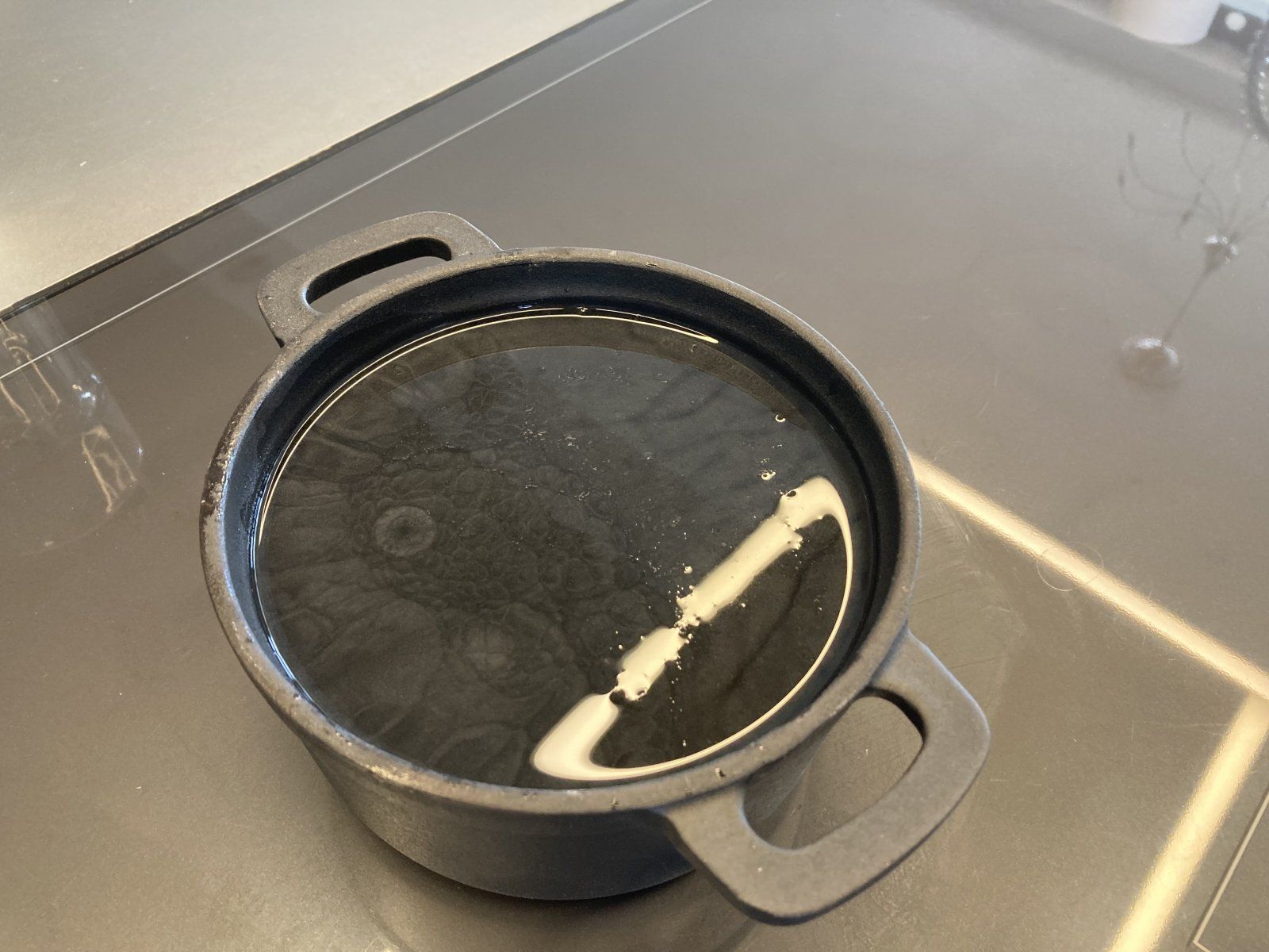

Wahrscheinlich reicht es ja auch, wenn man ca. 3-5cm Füllhöhe hat. Bei der 3l Version wären das dann bei 4cm Füllhöhe ca. 1,2l Wachs. Hat jemand eine Idee wieviel ml geschmolzenes Wachs man aus den 500g Silca Beutel bekommt?
Dieser Topf hier hat laut Hersteller 1,2 Liter Volumen und ist mit einem Beutel Silca gefüllt. Habe leider versäumt, die Herstellerangabe vor dem Wachsen zu überpfüren. Nachmessen und rechnen hat nur ca. 800ml ergeben. Abzüglich des nicht benutzten Raums sollten ca. 650 ml (geschätzt/gerechnet) übrig bleiben, die das Silca einnimmt.
Wenn man nach der Dichte von Wachs googelt, findet man Werte zwischen 900 und 980 kg/m^3. Bei 900 kg/m^3 wären 500 g Wachs also nur ca. 550 ml.

Doch, danke. Als Grobabschätzung reicht mir das. D.h. man benötigt ca. 2 Beutel Silca für einen Ultraschallreiniger, den man mit ca. 1,2l befüllen möchte.
