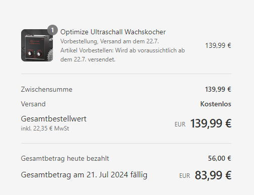

Der preis ist niedriger als erwartet. Garnicht so viel teurer als der beauty wachskocher von silca oder?
Nevermind, Hab den hinweis "anzahlung 40% des Warenwerts" übersehen
hab es auch übersehen, das macht dann 349.98.-, schade, da bin ich raus
Die Idee ist allerdings gut, bin mal gespannt auf die ersten Tests
Wie kommst du darauf? Steht doch einseitig im Text. 40 % (vom angegebenen Preis) werden direkt bei Bestellung abgebucht und der Rest beim Versand. Am Endpreis ändert sich dadurch nichts.
