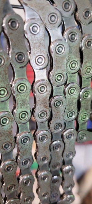

Ich habe am Wochenende meine beiden Ketten, die ich im Wechsel fahre zum dritten Mal gewachst. Habe meist so nach 120-150km gewechselt, weil es dann anfing zu quietschen.
Leider ziemlich viel Flugrost an Kette und Ritzel, siehe Bilder, sollte das so sein?
Mein Reinigungsprogramm: Ich sprühe das Rad nach jeder Fahrt komplett mit dem Gartenschlauch ab (meist ohne Reiniger) weil es dank dem nicht enden wollenden Matschwetter halt immer komplett eingesaut ist, zieh die Kette durch eine Kettenbürste, bürste die Ritzel aus und trockne die Kette und Kassette so weit das geht mit einem Tuch (Kette durchziehen, Kassette abtupfen). Wenn ich die Ketten neu wachse mache ich den Antrieb mit Reiniger sauber.
Das Problem mit dem Durchrutschen der Kette auf dem kleinsten Ritzel ist etwas besser geworden, aber sobald ich die erste größere Matschsektion durchfahren habe ist es wieder.

Ich sehe auch kein Wachs an der Kette.
