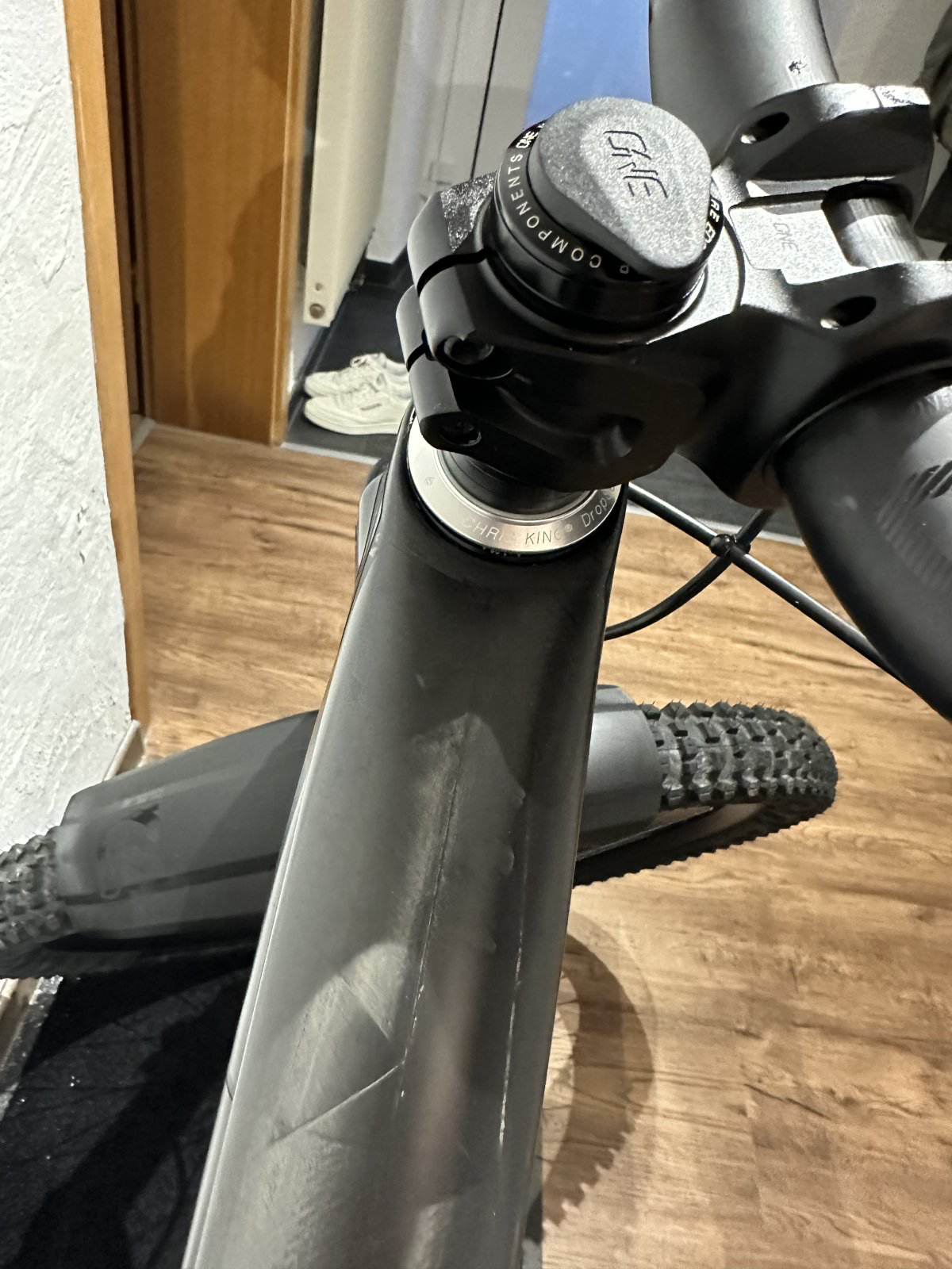

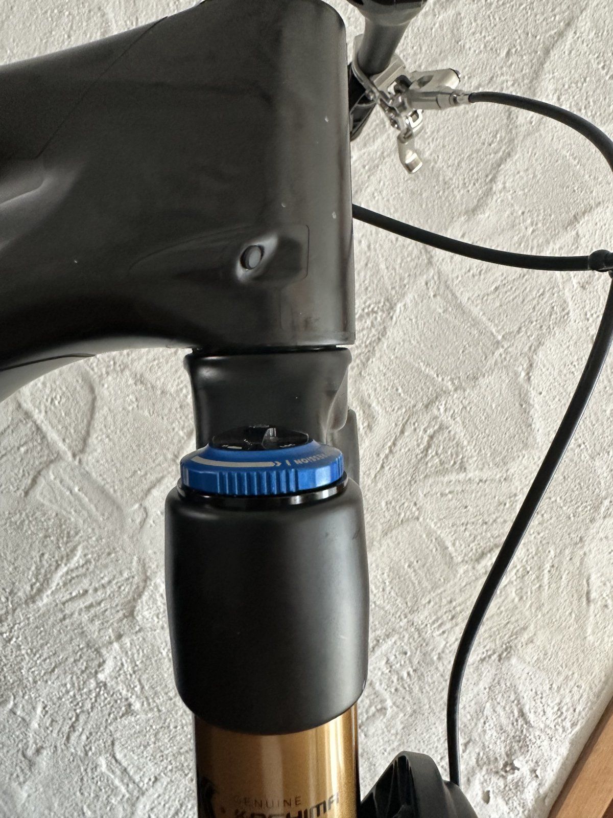

Für alle Interessierten, in mehreren Foren u.A. mtbr wird dem CK DropSet 5 nachgesagt er solle nicht mit den Extender Cups passen aufgrund von Reibungen an den Schalen/am Rahmen. Das kann ich so nicht bestätigen, habe Ihn gestern in der -1° Position verbaut und läuft einwandfrei.

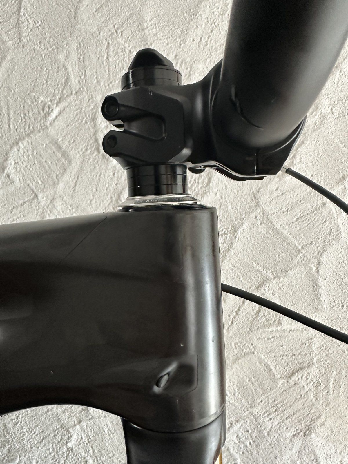

Interessant wäre die Ansicht von der Seite. Dürfte auf jeden Fall recht knapp sein. Je nach Ausmaß der Toleranz kann man da aber auch mal Glück haben.
BTW: Industry Nine hat mit dem iRiX seit geraumer Zeit auch einen Steuersatz am Start und bietet ebenfalls eine Speci Variante an. Da wird das Evo nicht explizit ausgeschlossen. Allerdings kann man bei dem mit Micro Shims auch die Höhe der Topcap anpassen. Habe ich hier in DE nur noch nicht zu kaufen gesehen, lediglich ein paar Standardvarianten gibt's bei R2.
Wie gewünscht noch Aufnahmen von der Seite.

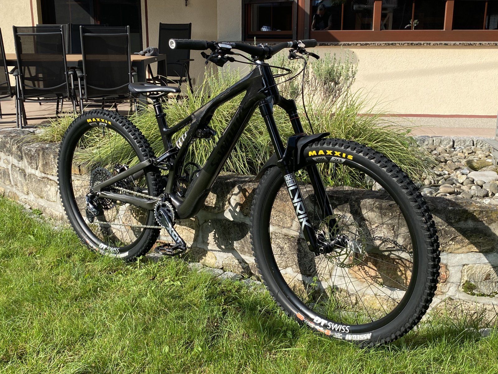

Goodbye Fox 36 ... Welcome Rockshox Lyrik
Nachdem ich hinten den Push 11.6 eingebaut habe, ging am Heck die Sonne auf ... an der Front mit der Fox 36 ging sie allerdings unter 🙈 . Dass sich die Kombination aus Coil-Dämpfer und Luftfedergabel schnell unausgeglichen anfühlen, und eine Anpassung der Einstellungen erfordern kann, ist ja nichts neues. Aber so krass hatte ich mir das nicht vorgestellt. Habe im Urlaub (Dolomiten, Saalbach) viel mit den Einstellungen rum experimentiert ... Luftdruck, Zug- und Druckstufe, Token ... keine Chance ... für mich jedenfalls nicht. Sobald man sie irgendwie in einen einigermaßen komfortablen Bereich gebracht hatte, fühlte sich alles irgendwie falsch eingestellt ein (kann ich gar nicht richtig erklären).
Habe dann den mutigen Entschluss gefasst und die Lyrik bestellt. Warum mutig? Ich mochte die eigentlich nie, zumindest die Bisherigen. Wo die 36er vielen immer zu harsch war (wie mir zusammen mit dem Coil jetzt auch 🤷‍♂️), war mir das Pendant von Rockshox immer zu ... hmmm ... weich, nachgiebig ... irgendwie fehlte es mir da an Support. Die Reviews des aktuellen Wurfs liessen allerdings Grund zu Hoffnung aufkommen. Und so ist es auch: viel feinfühliger und sensibler mit viel Komfort aber dem richtigen Maß an Gegenhalt. Erste Ausfahrt war am vergangenen WE in Winterberg und trotz der ganzen Bremswellen hatte ich kaum Ermüdungserscheinungen. Trotzdem war die Gabel immer präsent und hat mir viel Sicherheit vermittelt.
Für mich persönlich ist die Lyrik (Ultimate) auf jeden Fall die deutlich bessere Wahl in Kombination mit dem Push.

Das ist relativ einfach. Für mich persönlich ist die ZEB im Evo komplett oversized und fehlplatziert. Ich sehe die ganz klar mehr im Race-Enduro-Bereich ab 170mm oder vielleicht noch im E-Bike. Ich wollte mir ja deutlich mehr Komfort einkaufen und die ZEB ist noch mal ein ganzes Stück steifer, der Schuss wäre mit hoher Wahrscheinlichkeit nach hinten losgegangen. Dass die Lyrik trotzalledem durchaus renntauglich und alles andere als unterdimensioniert ist, beweist Charlie Murray ja mit seinem Evo regelmäßig im World Cup 👍 .
Steifigkeit führt erst mal dazu, dass die Gabel auch unter anspruchsvollen Bedingungen nicht verspannt und noch arbeiten kann. Dass das zu einer größeren Ermüdung führt wird evtl. der Fall sein, wenn man die Steifigkeit der Lyrik nicht an die Grenzen bringt. Wenn man eher wenig wiegt und/ oder nicht so wild fährt, ist das evtl. der Fall.
Die größere bzw. schnellere Ermüdung hatte ich mit der Fox 36, und das liegt an ihrer generellen Charakteristik. Ich bin mit der Lyrik (und ihrer Steifigkeit) voll zufrieden.
