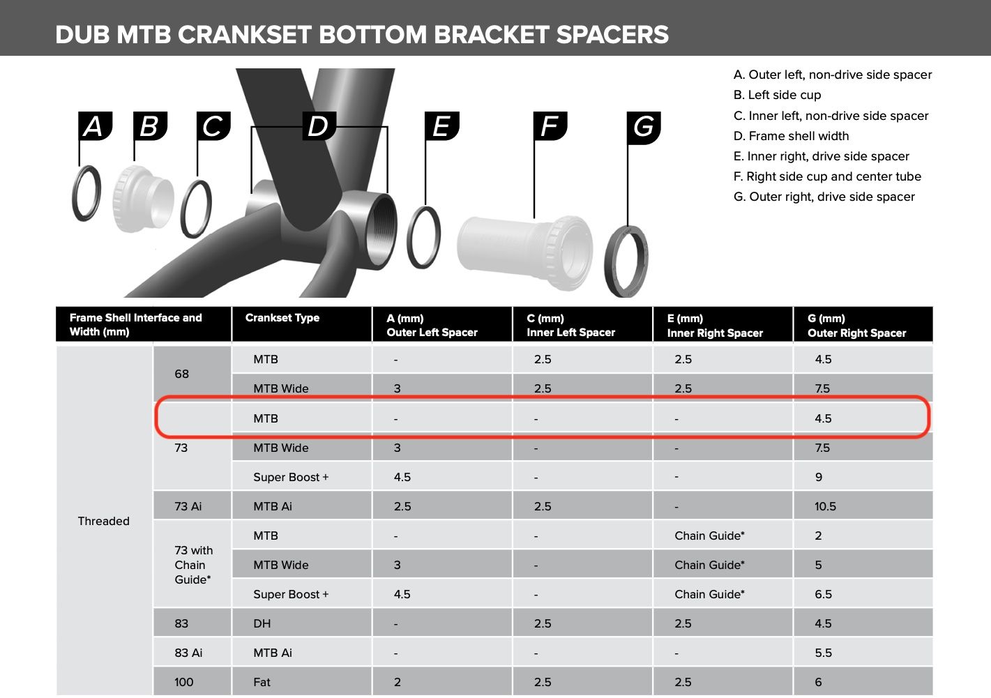

Hat zufällig jemand die Anordnung der Spacer parat? Dann brauche ich selbst nicht herumtesten. 😀
Hab das Bild grad noch da, weil die Tage im Enduro Faden gepostet ...
