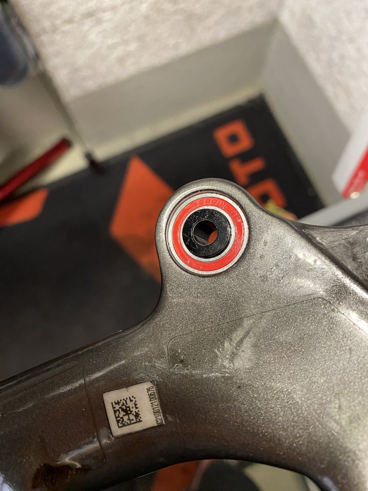

Hi,
kann mir jemand sagen wie ich die schwarze Hülse rauskriege. Ich hab jetzt alles versucht und war kurz davor das Ding gegen die Wand zu schmeißen. Anhang anzeigen 1734240
Na vermutlich nur mit auspressen wenn die so fest sitzt. Nuss oder Hülse die auf den Aussenring des Lagers oder mit Unterlage auf den Rahmen drückt, Gewindeststange und auf der anderen Seite das Gegenstück für die Hülse mit Unterlegscheibe und Mutter.
Ich hätte gesagt, Nuss oder Hülse, die ziemlich genau auf den Innenring passt und die schwarze Hülse "reinfällt".
Es sei denn, es spielt keine Rolle, was mit dem Lager passiert, weil es eh ersetzt wird.
