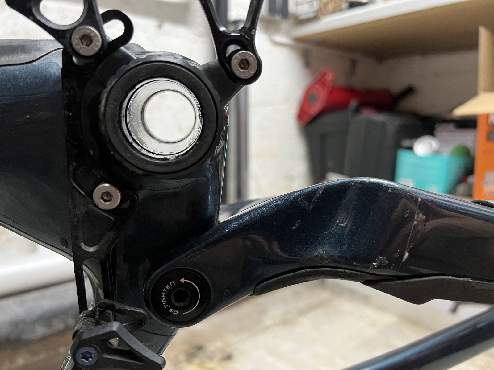

Lagerspiel im Hinterbau?
Der Kettenzug und Korrosion zerstören ja schon gerne als erstes das rechte untere Schwingenlager.
Mit etwas Spiel und etwas Flex ist schnell mehr seitliche Bewegung in der Kettenstrebe als manch einer glaubt.

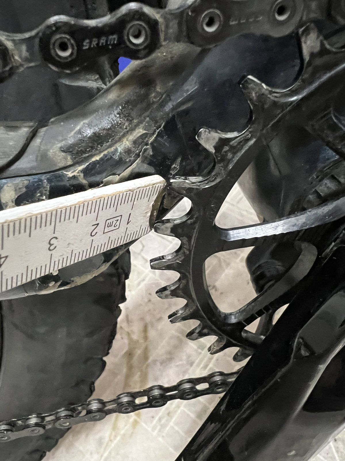

Bei meinem 32er KB geht noch ein Meterstab zwischen Kettenstreben und Kettenblatt
Dazu auch mal den test mit dem Meter gemacht, der passt bei mir nicht mehr dazwischen (Slappertape für den Test natürlich entfernt)

Hatte ich auch schon dran gedacht, im Stand bekomme ich den Hinterbau allerdings keinen Millimeter seitlich bewegt.

Gemessen, Kettenlinie liegt bei 52mm, sollte also passen.

Habe mal nachgesehen. Bei mir ist auch nicht mehr Platz als bei dir.
Falls du den Abstand aber vergrößern willst, dann kannst du auch einen größeren Spacer am Tretlager einbauen. Dafür benötigt es nicht zwingend ein neues Kettenblatt. Die Garbaruk Blätter sind sehr haltbar..

Da ist so wenig Platz, dass ich da gar kein Tape reinbauen muss um das zu testen. Im übrigen klebe ich das Tape nur oben am Rand der Kettenstrebe auf, also da, wo die Kette einschlägt. Zwischen Strebe und KB wäre wie gesagt eh keine Platz und ich sehe da auch keinen Sinn dahinter.

Geht das jetzt um den Platzer am Ende des Zollstocks? Für mich sieht das nach einem Steinschlag aus, bzw hat sich etwas dazwischen gesetzt und das verursacht.
Ich muss selbst zugeben, dass ich mir bei den Kratzern an der Stelle nicht sicher bin ob das durch das KB oder ggf. durch einen Stein kommt.

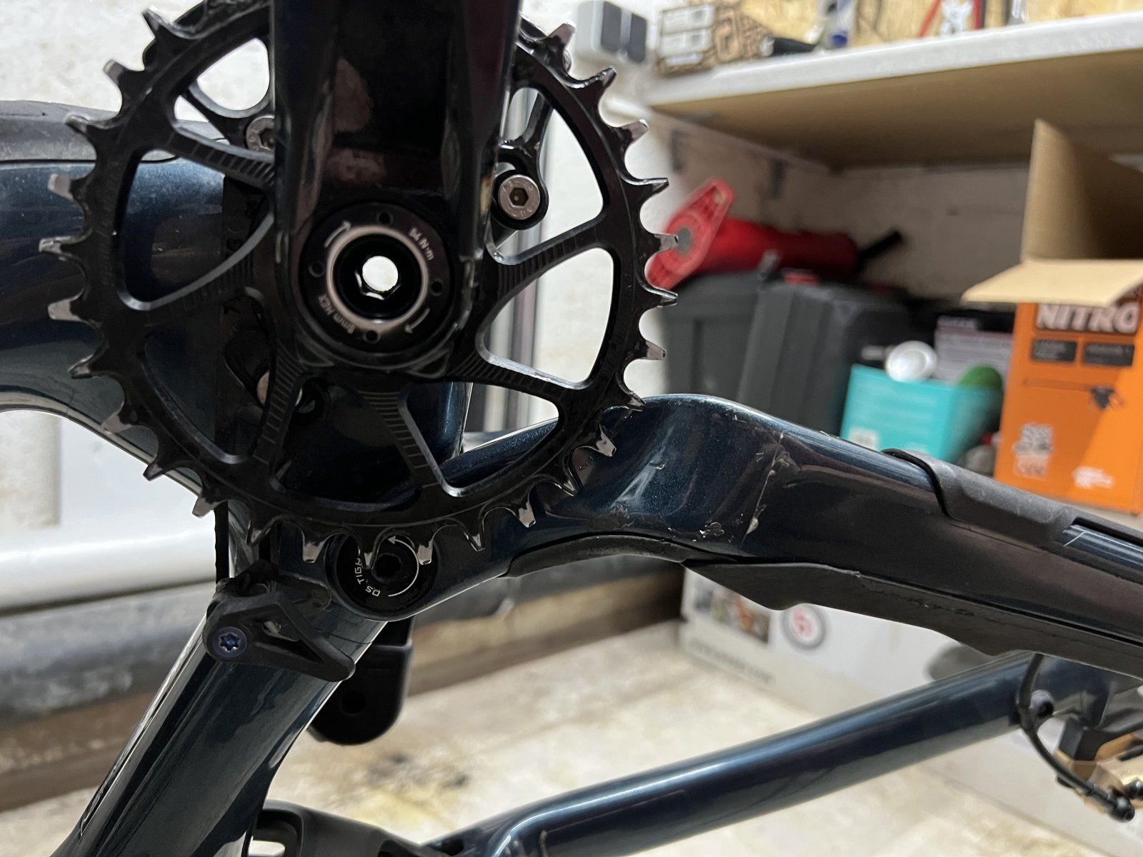

Ich werde heute Abend die Kurbel einmal demontieren und das mal gründlich sauber machen um das besser zu bewerten, Bilder folgen.
An der Stelle möchte ich mich aber schon einmal für den regen Austausch zu meinem Problem bedanken, macht Spaß mit euch darüber zu fachsimpeln und nach einer Lösung zu suchen! :)

Ich habe mir jetzt ein 32er KB von Sram bestellt und werde das mal direkt neben das Garbaruk legen für einen Vergleich -> Bild folgt.
Das mit den Abständen fände ich schon sehr eigenartig. Ich habe den Hinterbau zwar vor kurzem gewartet und alles zerlegt, dabei aber penibel darauf geachtet, alles wieder korrekt zusammenzubauen.
Wenn ich mir überlege, wie gering die Abstände zwischen den Bauteilen sind, dann hätte ich schon sicherlich recht viel Kraft aufbringen müssen, um das "falsch" zusammenzuschrauben.

Das Tape sieht eher aus als hätte es Dir da was unbemerkt hochgezogen oder Du fährst ohne Schrauben im Hinterbau :D.
Umso länger ich mir das ansehe, desto wenig glaube ich das das KB das schleift, bzw. geschliffen hat, sondern viel mehr das da einfach mal etwas dazwischen gekommen ist.
Mit dem Slappertape ist es dann zum Testen aber wohl doch zu eng geworden. 🤷‍♂
Nicht wundern, steht aufm Kopf
Für die Theorie spricht insbesondere der Abdruck in der Mitte. Da sich das Kettenblatt ja in der Regel dreht, müsste das sonst eher eine längliche Frässpur sein.
