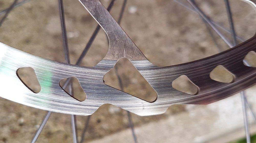

MT5 mit Shimano SM-RT66 (ohne Probleme, technisch sauber ist das allerdings nicht, siehe Stege):
MT5 mit Trickstuff Dächle HD (höherer Reibring, aber andere Probleme, keine Scheiben waren im Neuzustand so stark verbogen wie diese):
Kann ich nur bestätigen, habe die MT5 auch mit der SM-RT66 im Einsatz und auch Sie macht bei mir solche Probleme, bremst auch nicht mehr sonderlich stark. Ich Wechsel jetzt auf die Storm HC, gab es im Set bei Bike-Discount. Bin gespannt
