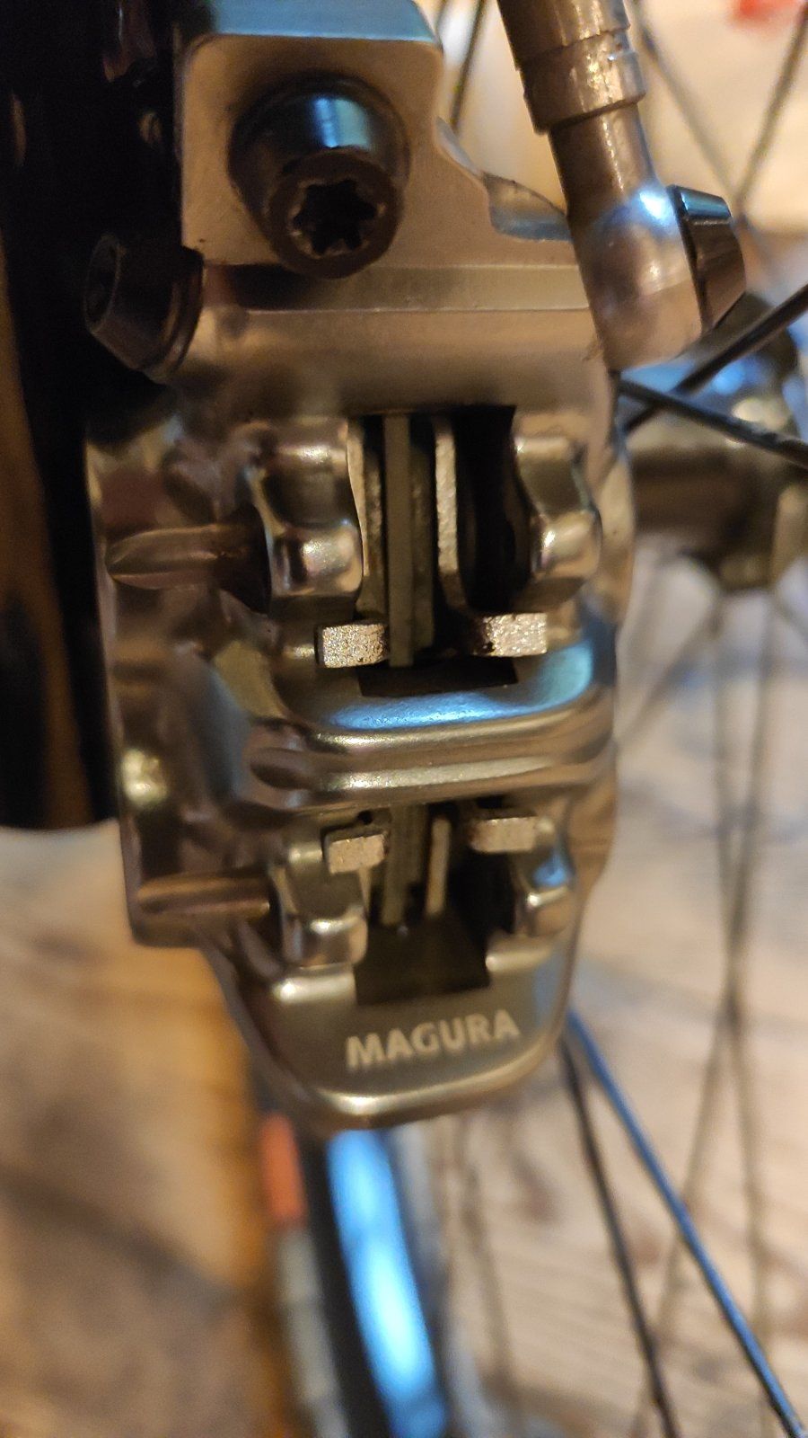

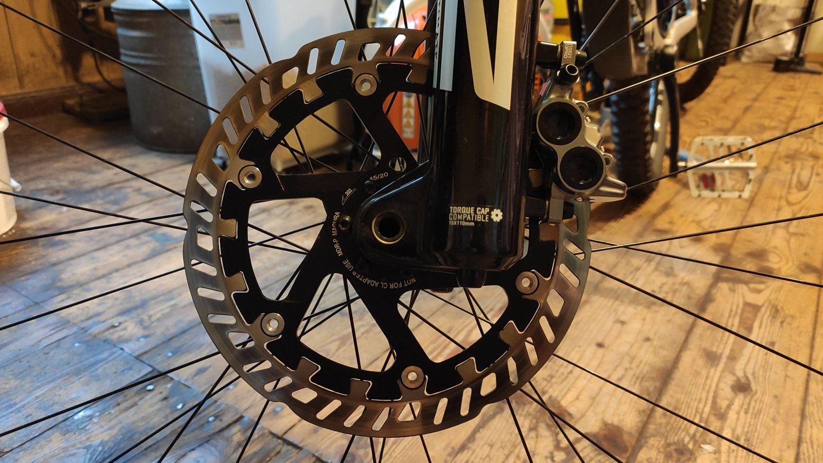

Meine derzeitige Lieblingskombi am Freerider: MDR-P mit einteiligen Swissstop 33E. Eine halbe Saison inkl. zwei Wochen Alpen (Nauders und Sölden), sowie diversen Bikeparkbesuchen (Keilberg, Oberhof, Steinach) ohne rubbeln, quitschen, schleifen, Fading usw., einfach völlig unauffällig und standfest mit sehr gutem Biss. Der Verschleiß ist auch ok, immerhin sind bisher ca. 50k Tiefenmeter zusammengekommen. Lediglich die Floater der hinteren MDR-P sind ausgeschlagen, der Reibring klappert, wenn man ruppige Trails rollt. Ist aber eine Scheibe der ersten Generation, bei der überarbeiteten Version vorn und an den anderen Bikes ist alles ok.

Schwimmende Motorradbremsscheiben kann man mit der Hand in/gegen Rotationsrichtung bewegen. Ist das bei MTB-Scheiben nicht so? Oder bewegen sich Scheiben mit ausgeschlagenen Floatern dann in axialer Richtung?
Bei drei meiner fünf MDR-P Scheiben hat sich axiales Spiel entwickelt.
Das Fahrrad hat dann beim Fahren - nicht beim Bremsen - geklappert wie ein Haufen Blechdosen.
Waren alles Scheiben aus 2021.
Ist das Problem mittlerweile abgestellt?
Scheint so. Die, die innen an der 6-Loch-Aufnahme einen geschlossenen Ring haben, sind bei mir alle ok. Die alte, die zwischen den Befestigungsbohrungen so ausgespart ist, klappert.
Bei mir ist axial kein Spiel, aber die Floater sind irgendwie durch. Der Reibring sitzt locker auf denen, das klappert halt, wenn die Bremse lastfrei ist.
