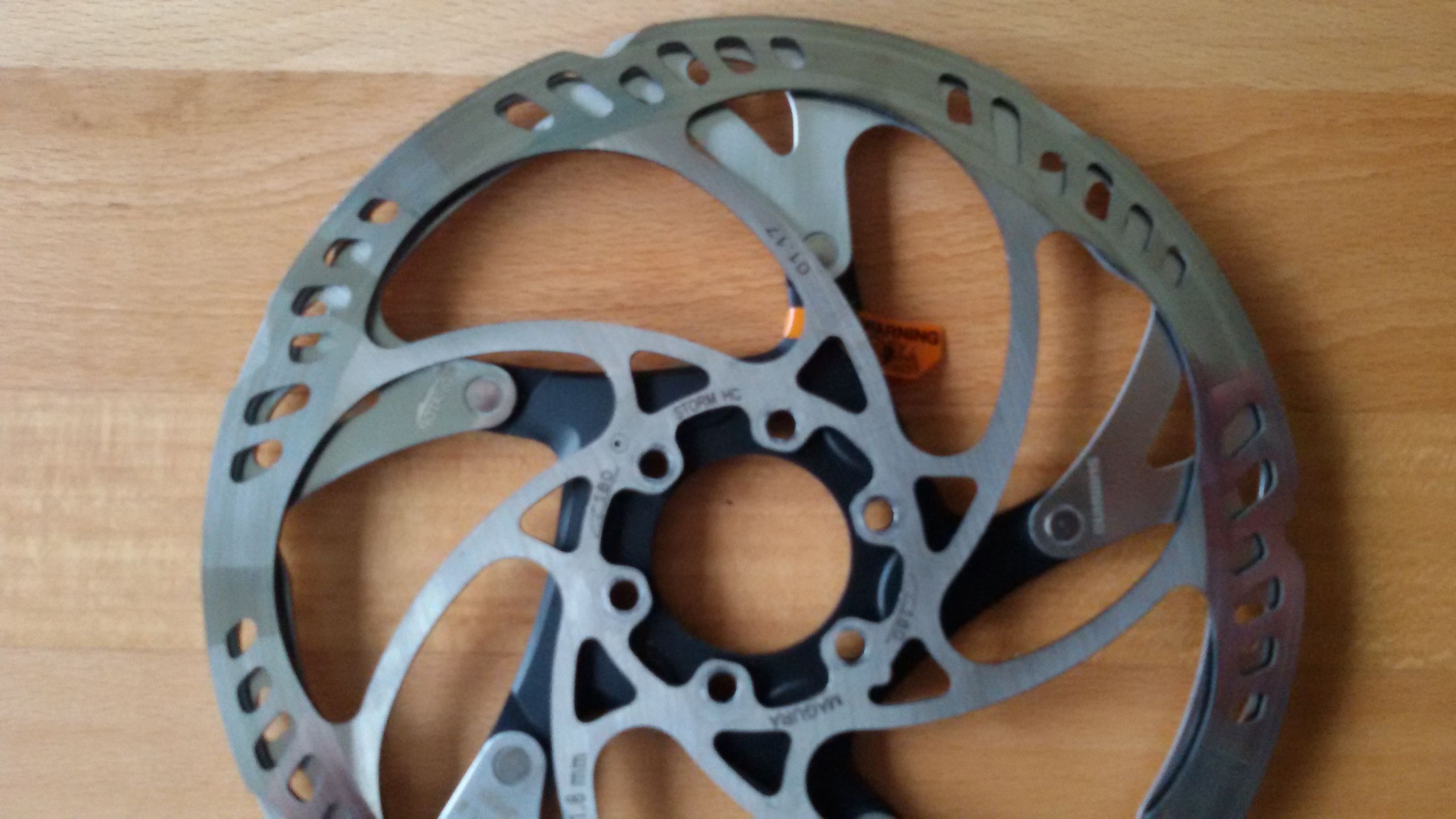

bin auch von Storm HC auf RT 76 gewechselt, anbei ein Bild der beiden Disks übereinander.
Passen m.E. 100%, mal abgesehen davon, dass die Shimano-Disk 2/10mm dünner ist.
Interessant. Ich habe eben mal in der Bildersuche bei Google nach MT7 geschaut. Da sieht man sehr schön dass die Storm-Scheiben bis auf die Verbreiterung der Stege angeschliffen werden.
Dann ist es irgendwie kein Wunder dass das bei vielen zu Geräuschen führt. Wenn sich beim durchlaufen der Scheibe durch die Beläge dauernd die Reibringbreite ändert muss das ja Schwingen, was dann vermutlich durch die mickrigen Stege noch begünstigt wird.
Bei den Shimano-Scheiben sind die fetten Aluspeichen und deren breite Anbindung ziemlich sicher weniger anfällig dafür.
Stellt sich mir die Frage warum Magura so hohe Bremsbeläge baut wenn die Reibringe ihrer eigenen Scheiben das eigentlich gar nicht hergeben. :spinner:
Mit der alten Ventidisc die auch noch mehr Reibring hatte gab es ja anscheinend auch keine Probleme.
Hier noch ein Bild dazu (Magura Scheibe oben).
Da sieht man recht gut das Schleifbild der Beläge

Es geht um den variierenden Innendurchmesser der Reibringe. Auf den Fotos, die @agadir eingestellt hat, sieht man erstens sehr gut, dass die Shimano-Ringe im Unterschied zu den Magura-Teilen einen gleichmäßigen Innendurchmesser aufweisen, der eben an den Stellen, wo die Magura-Teile groß ausgespart sind, weiter nach innen reichen.
Am Schleifbild der Storm-Scheiben kann man auch gut sehen, dass die Beläge auf ca. 2/3 des Umfanges der Bremssscheibe am inneren Rand ins Leere bremsen.
Ich denke, das ist, was @Lt.AnimalMother meint.
Jetzt verstanden :)
Genau darum geht's. Die Bremskraft ergibt sich aus Reibkoeffizient zwischen Scheibe und Belag und der Fläche die im Eingriff ist. Die Fläche schwankt bei der Storm-Scheibe recht deutlich weil der Innendurchmesser immer wieder größer und kleiner wird.
Die Schwankungen in der Bremskraft führen zu Schwingungen und wenn das System Bremsscheibe/Laufrad/Bremssattel dafür anfällig ist macht es Geräusche.
