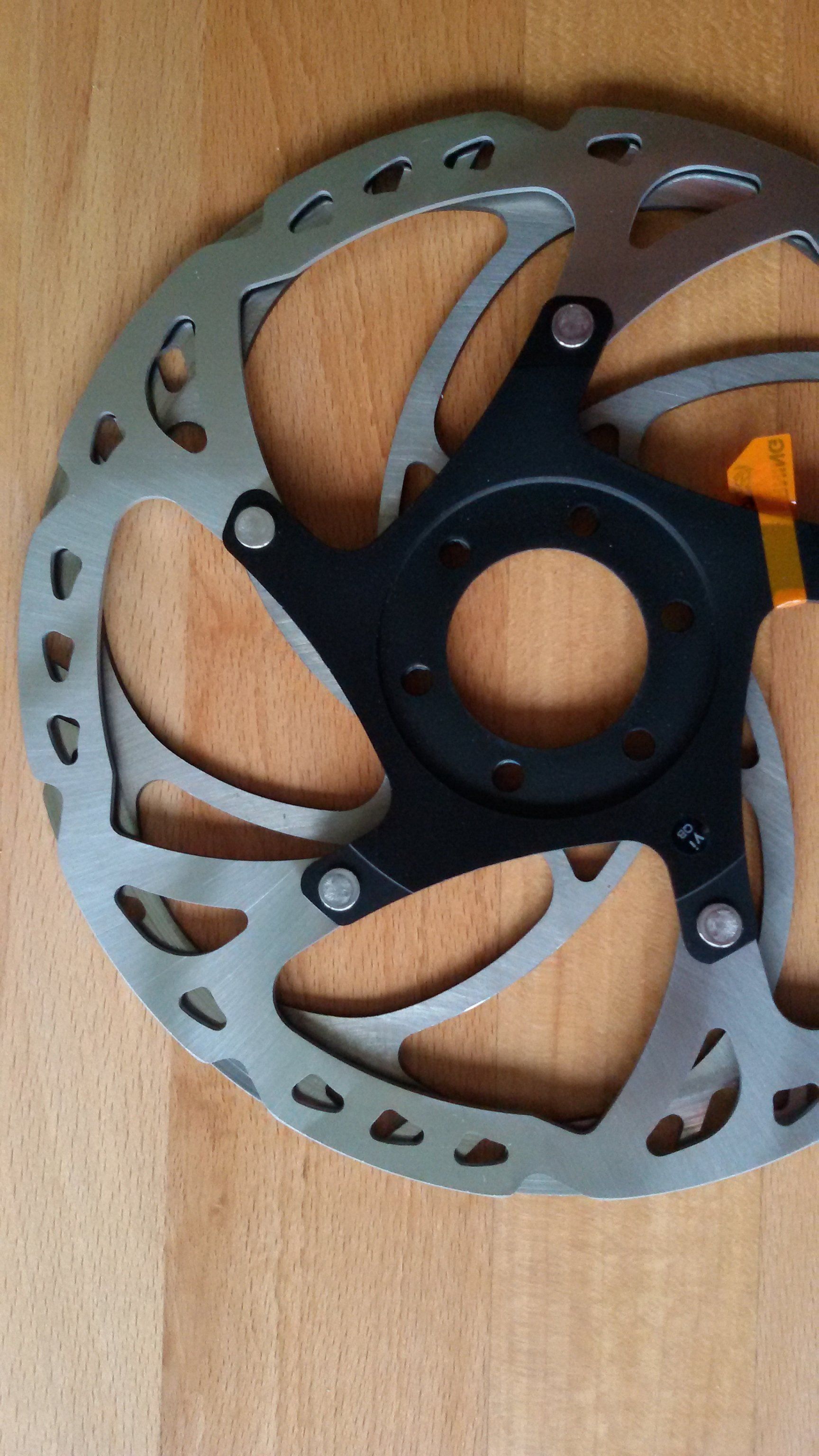

Hallo,
bin auch von Storm HC auf RT 76 gewechselt, anbei ein Bild der beiden Disks übereinander.
Passen m.E. 100%, mal abgesehen davon, dass die Shimano-Disk 2/10mm dünner ist.
