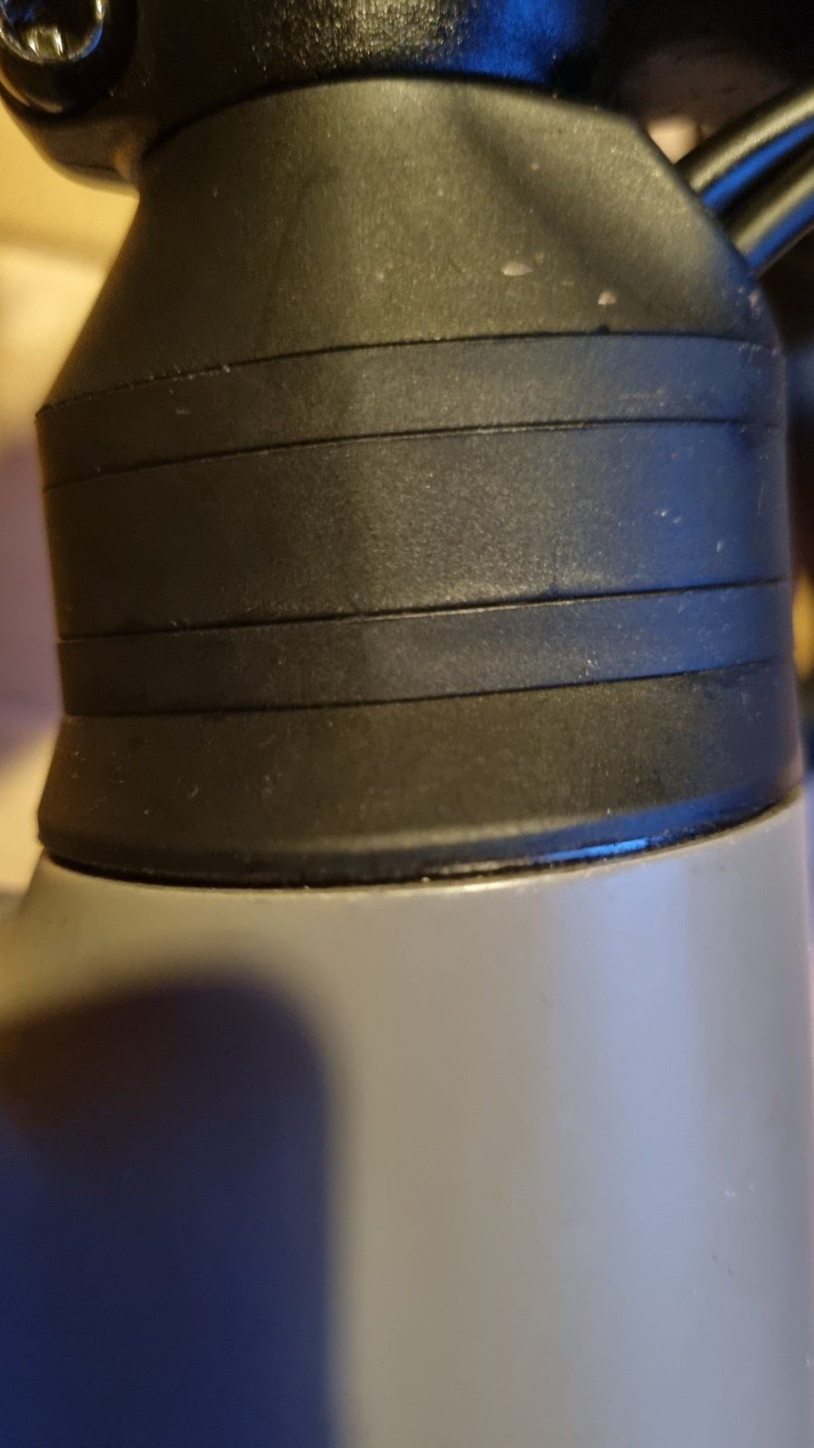

Hallo in die Runde,
jemand Erfahrung mit den Spacern am Vorbau, kann man diese herausnehmen ohne die ganzen Leitungen zu lösen und wieder installieren zu müssen?
Werde wahrscheinlich welche entfernen müssen um das Cockpit etwas tiefer legen.
Grüße
Hallo in die Runde,
Grüße
sind zweigeteilt und können problemlos entnommen werden, wobei nur zwei entnehmbar sind. Oben und Unten sind erforderlich. Die beiden mittleren sind in zwei verschiedenen Höhen ausgeführt.
Schätze, dass mindestens der schmale eigentlich auch bleiben sollte...
EDIT: sind drei. Zwei schmal, einer breit
