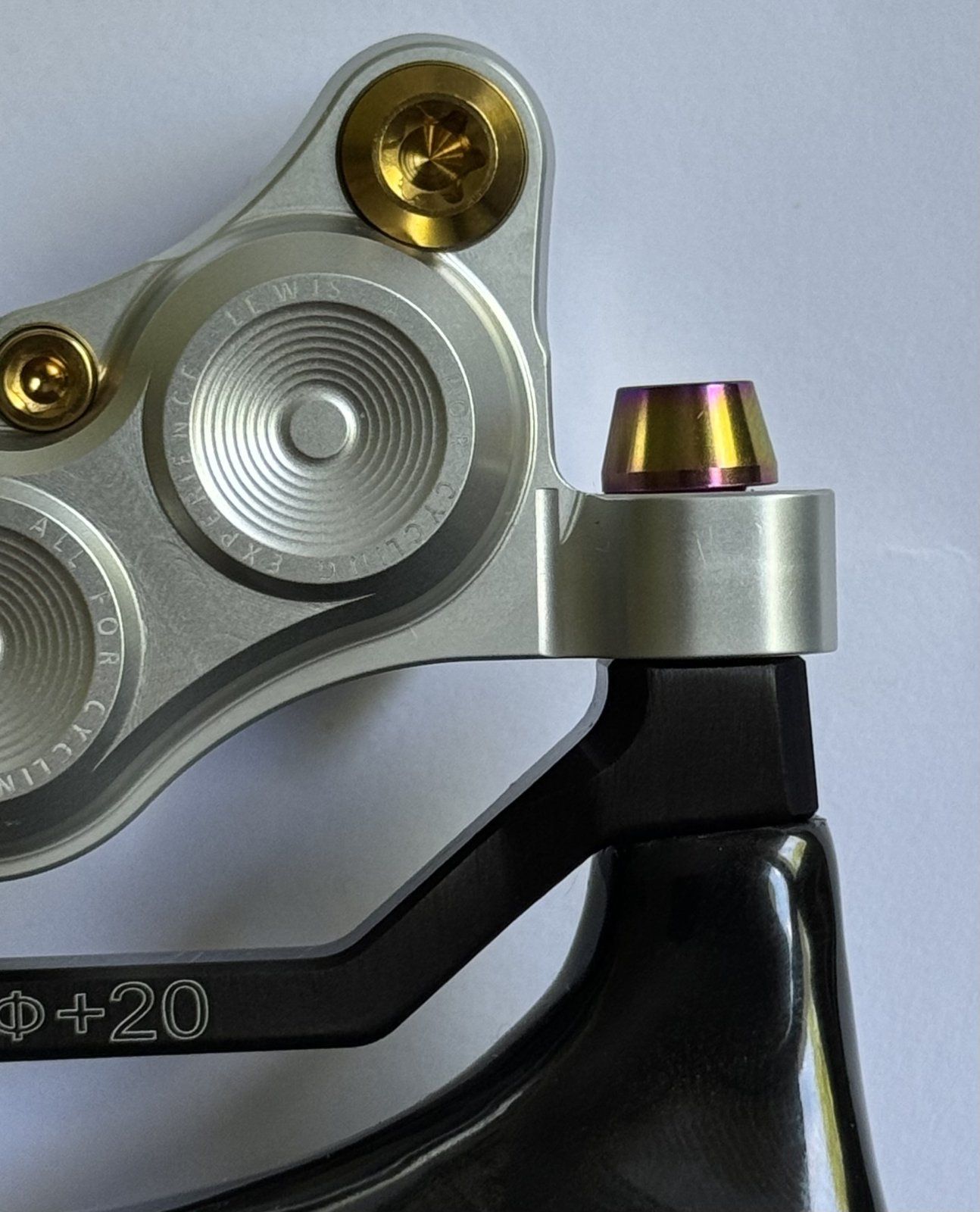

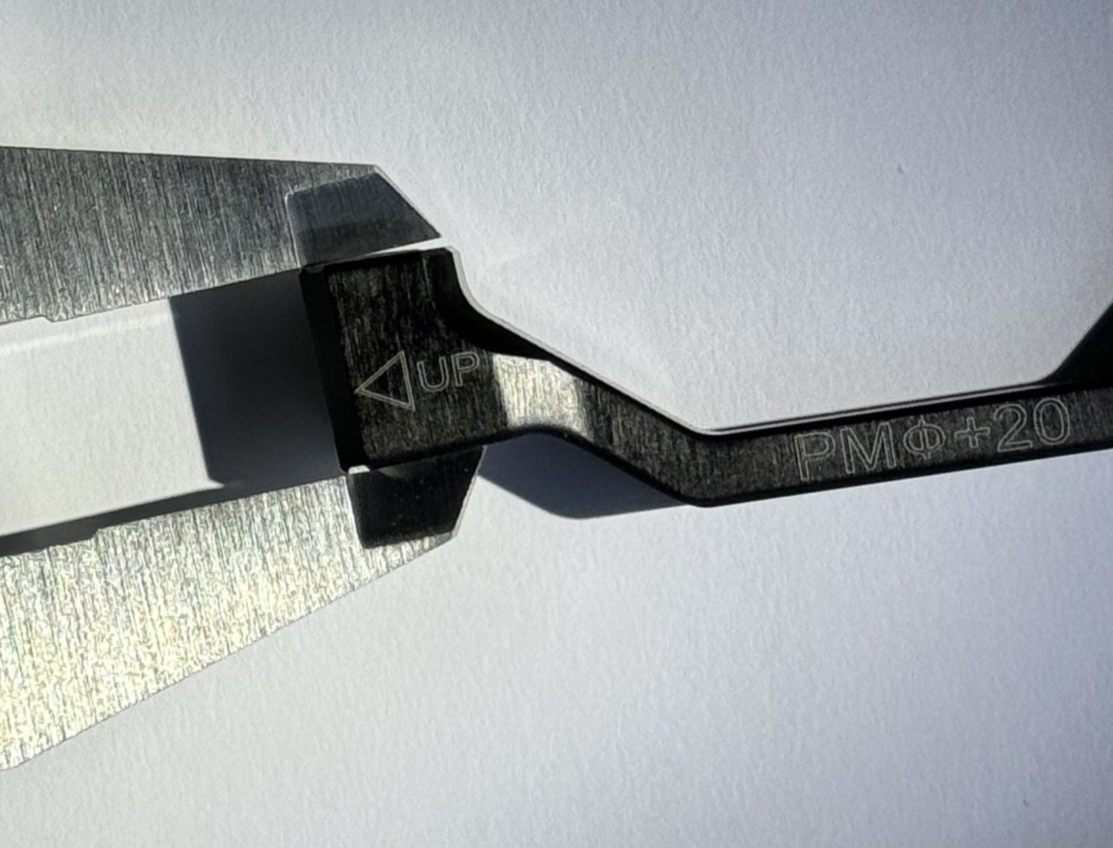

Ist das so gewollt, dass die Auflageflächen des PM+20 Adapters nicht parallel sind oder habe ich da vielleicht ein Montagsmodell erwischt? Oder habe ich einen Denkfehler? :ka:
Wenn ich den Sattel hinten mit Adapter montieren will lässt es sich so nur mit viel gutem Willen überhaupt zusammenschrauben (eigentlich schon viel zu schwergängig) und selbst wenn es dann „passt“ drückt sich der Schraubenkopf einseitig in den Bremssattel, da dieser ja an dem leicht keilförmigen Adapter anliegt.

Ist normal, da gehören zwei Kugelkopfscheiben unter den Schraubenkopf
Gut zu wissen, wieder was gelernt und danke für die Antworten! Die Ausgleichsscheiben habe ich natürlich schonmal gesehen, aber da habe ich ja überhaupt nicht dran gedacht als ich passende Schrauben gesucht habe. Vielleicht flattern ja noch welche irgendwo im Keller rum :D
Beim nächsten Mal dann :D Noch paar scheiben ordern war jetzt einfacher und schick ist der Lewis Adapter ja schon auch wenn man den vermutlich nie wieder anschaut:awesome:

und beim 20'er Adapter unbedingt Dünnschaftschrauben alla Shimano verwenden!

Dass ich die Kugelscheiben vergessen habe war meine Dummheit, aber habe mich dann etwas geärgert als ich auch noch bemerkt habe, dass der Schaft drängt von den Ti Schrauben die ich mir besorgt habe. Habe jetzt eine schonmal etwas freigedreht (die 2. kommt noch) und hoffe das passt dann so.
Habe mir das jedenfalls anders vorgestellt mit dem mal fix Bremse ranschrauben :D

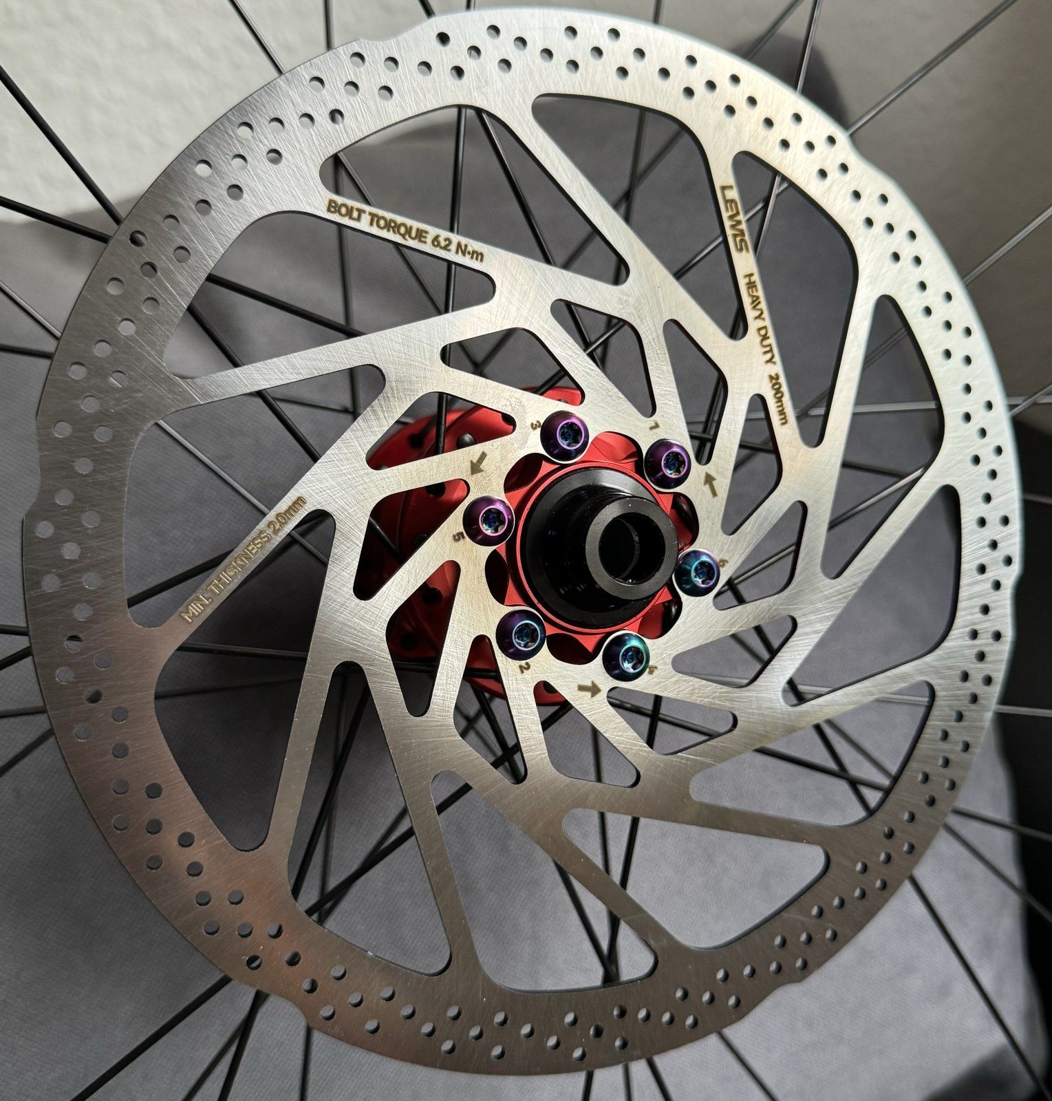

Und die Scheiben find ich auch immer wieder geil!:love:
Gibt es auch normale Schreiben anstatt der bleischweren heavy duty Dinger?
Die sind ja für surrons gedacht und keine meiner anderen Scheiben, magura, trickstuff und hope floater, sind annähernd so schwer wie die lewis Scheiben.
Die Qualität ist top, aber schwer
