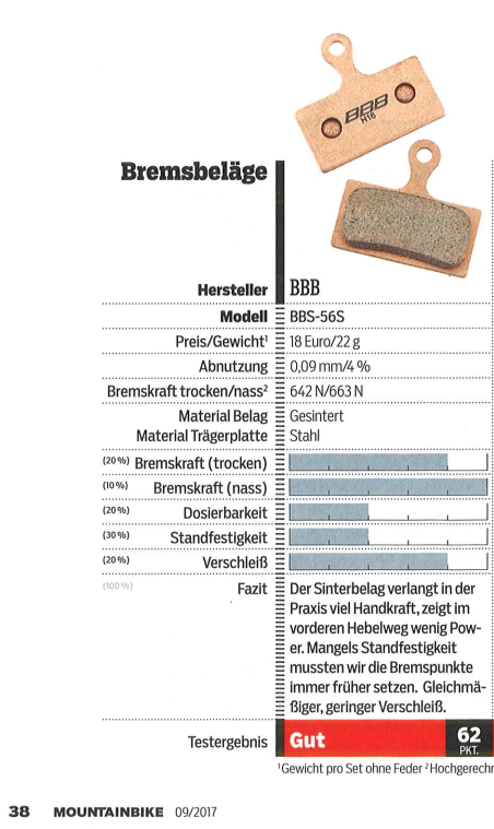

Viele haben mit den BBB Sinter überraschend gute Erfahrungen gemacht. Falls TS nicht überzeugen kann.
Bei diesem Test hat der BBB Sinterbelag nicht besonders gut abgeschnitten...

In meinen V4´s gibts exakt null Unterschied von den originalen Hope Sinter zu den BBB Sinter ausser den Preis,und das man initial "mehr Handkraft" benötigt ist auch böser Schwachsinn...riecht schwer danach als hätter der Tester/die Testenden die Bremse nicht richtig entlüftet und/oder schlecht ausgerichtet,das würde die mehr benötigte Handkraft sehr gut erklären.Biss/Dosierbarkeit/Haltbarkeit sind gleich evtl. gibts nicht spürbare/messbare Unterschiede...aber....wie geschrieben nicht spür/messbar.
