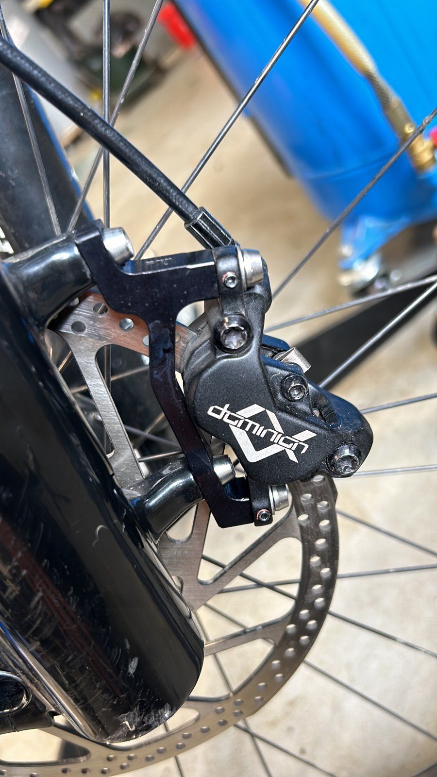

Frage an die 220mm Scheinen Fahrer, welcher +40mm adapter passt mit der A4 ohne größere Dremel-Arbeiten?
Hope H hab ich gelesen, weitere Vorschläge?
Ich hatte Saint, XT 8020, XTR 9120 und jetzt XT 8120, immer mit Sinter Beläge.
Haben Dominion A4 mehr Power?
Und ob die mit Trickstuff Daechle HD gut zusammen passen
"mehr Power" ist für mich extrem subjektiv. Ich fahre mit der xt genauso gerne. Die dominion ist halt einfach noch ein bissl besser. Nach "mehr Power" fühlt sich wegen servo wave aber Shimano im ersten Moment an.
momentan sieht's so aus
nur mit Daechele HD Scheiben.
Momentan hab ich die Adapter von Intend. Hoffentlich passen die.
  • intend-adapter-blackline-extension-brakeadapter-pm-pm-20-23-black-black.jpg
Nach hinten raus, also nach dem Druckpunkt mehr Power, dabei bessere Modulation, super Hebelgefühl.
Was erwartest du denn/fehlt dir denn?
genau so. Und sie ist wesentlich feiner zu dosieren. Beim Wheelie fahren fällt das bei mir auf. Da passiert es mir nicht, dass ich zu stark bremse. Ich kann erst durch die Dominion recht passabel Wheelie fahren. Ih kann's seitdem aber auch mit Shimano Hebeln, muss ich sagen haha Es hat aber die Dominion gebraucht, um mit der Bremse gescheit im Wheelie umgehen zu können.
ok, 1x für's Vorderrad bestellt, da da keine Kürzung/Entlüftung oder Leiten durch das Rhamen nötig ist, nix schief laufen sollte und keine Magura Shiftmix Klemmschellen sofort nötig sind.
Hoffentlich werden die Intend Adapter kompatibel sein und die Trickstuff Daechle HD Scheiben gut zusammen spielen
