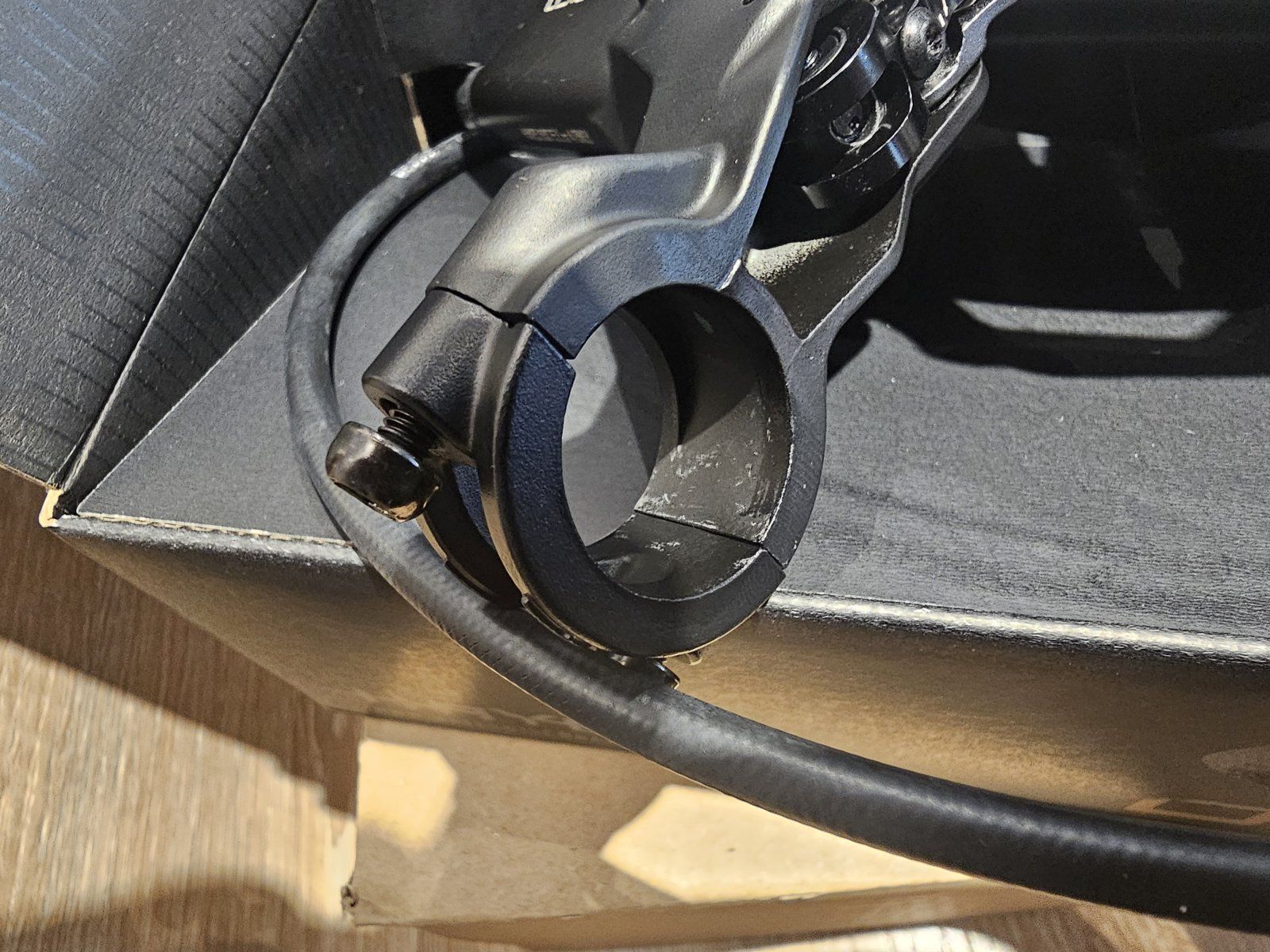

Geber: vorallem die Bremsshebel sind mM hervorzuheben. Meine Frau hat kleine Tätzchen, die Hebel lassen sich gut einstellen und auch kürzere Finger können eine ergonomische Einstellung bekommen. War bei Shimano ähnlich, empfindet sie hier aber deutlicher.
Bisher einen Crash bei dem der Geber den Bikeparkboden verändert hat, ohne Kaltverformung/ Funktionsbeeinträchtigung. Shimano/ Magura sind da meiner Erfahrung nach sensibler.

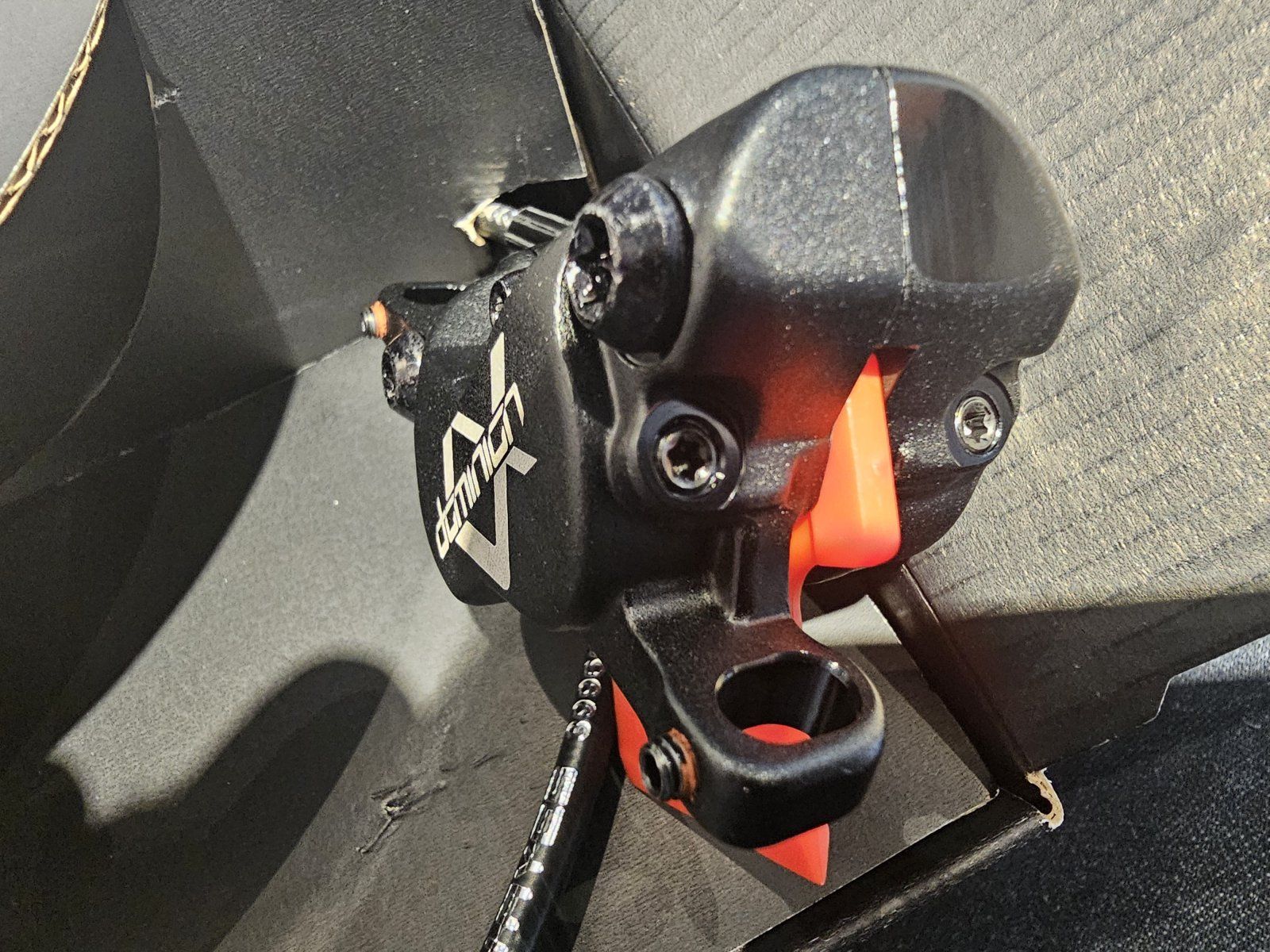

Sättel: wurde alles gesagt
(Madenschrauben hätte ich nicht gebraucht schwächt mM die Montageösen. Entlüften an zwei Ports ist cool)
