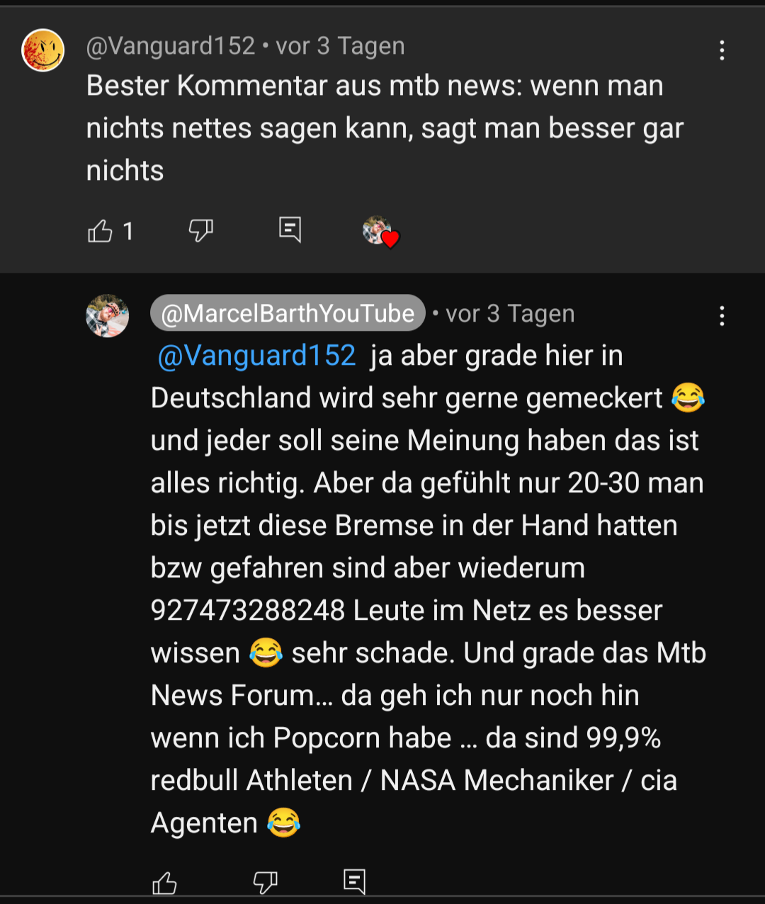

Wenn Marcel Barth sagt die Bremse ist geil, dann kann tricjstuff und co einpacken, das ist einfach echte Kompetenz
oh oh, Statistiker ist er nun auch.
"Gefühlt" wird bei dem auch gerne.
Und wenn dann von jemandem Gegenwind kommt, löscht er auch sehr gerne Kommentare.
Großes Kino bei dem, aber er frisst das Popcorn.

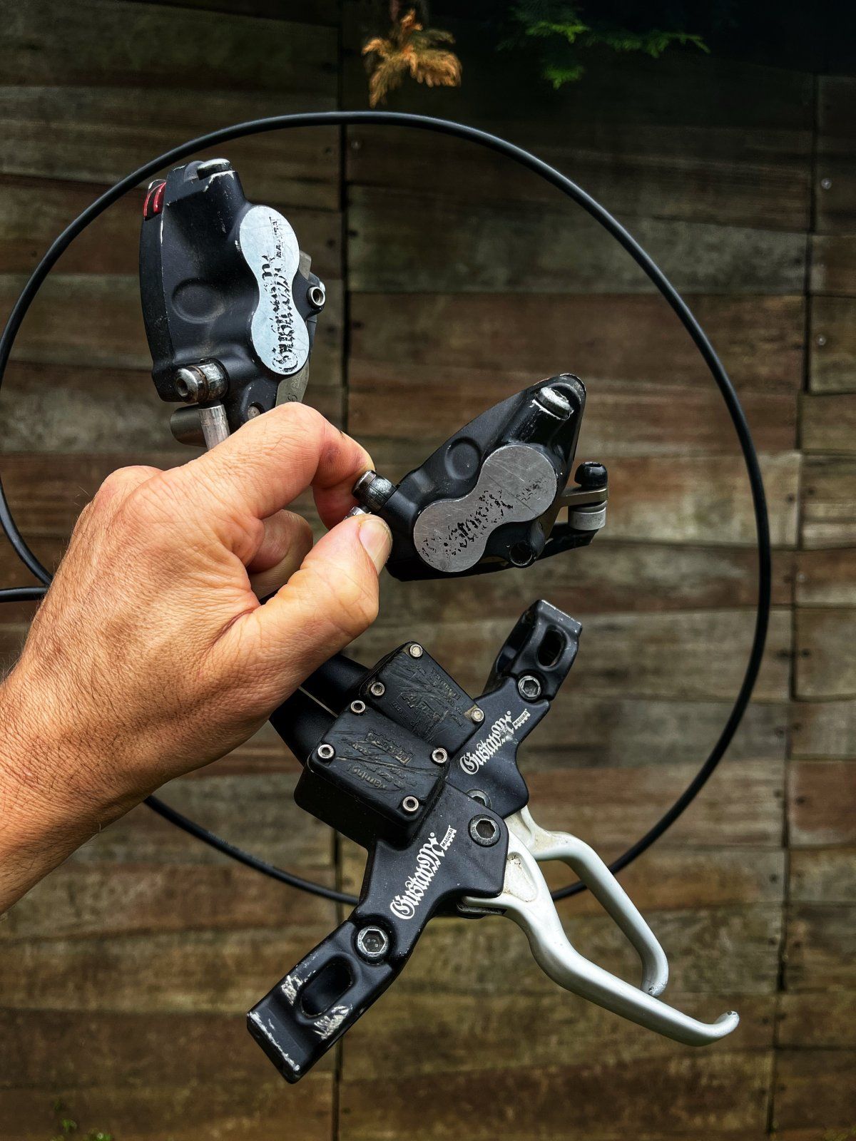

Was man noch so im Keller hat …
Bonuspunkte für die, die wissen welches Baujahr.
