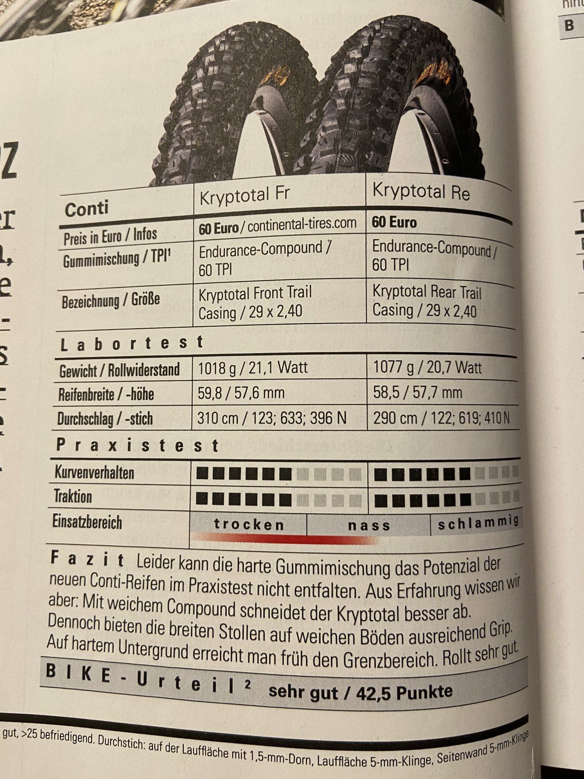

Vielleicht kenn den Test ja einer nicht
Die Hersteller wurden gebeten , den Ihrer Meinung nach besten Reifensatz für All Mountain aus Ihrem Programm zum Test zu liefern
Hellkat wurde als ATC deklariert, kann aber an Hand von Gewicht und Durchschlag gar nicht stimmen, das muss der AEC sein. Da kann man noch einige Watt abziehen für die ATC Variante.

Da würde mich ja mal interessieren wie die Enduro und DH Mischung im Test abschneidet, was den Rollwiderstand betrifft. Im Nachbarthread (Enduro-Reifen) wurde ja schon oft behauptet, die Enduro Variante würde besser rollen, als die Endurance Variante. In Anbetracht des äußerst geringen Rollwiderstands eher unwahrscheinlich.
In der Tabelle steht leider die Gummimischung und Karkasse nicht dabei. Der Unterschied zwischen Purg und Diss ist nach meinem Gefühl größer. Ich mag da aber auch falsch liegen.
Die neuen Contis sehen in der Tat interessant aus. Da wären die Werte für die weichere Gummimischung interessant. Aber gibt es die auch für nicht-DH Karkasse?
Denke nicht das Soft wirklich besser rollt als Endurance.
Schon des öfteren gelesen das die Endurance wenig nassgrip hat, Soft soll hier aber besser gehen, das widerspricht dem auch.
Was man so liest rollen die neuen Contis alle relativ gut.

Der Krypto RE in Soft kann alles besser als der Endurance, außer beim Gewicht. Hatte den Endurance nach dem Soft gekauft, weil ich vom Krypto RE in Soft insbesondere auch vom Rollwiderstand für einen fetten Enduroreifen begeistert war. Dachte, dann muss der Endurance für den Traileinsatz so richtig superleicht laufen, aber Pustekuchen. Die schlechten Durchschlagswerte für den Endurance in der Vergleichstabelle der Bike kann ich allerdings nicht nachvollziehen. Das ist schon richtig viel Reifen und macht einen stabilen Eindruck. Kann mir nicht vorstellen, dass der NN in Superground wie in der Vergleichstabelle dargestellt, stabiler sein soll als der Krypto RE Endurance. Der NN in Superground ist in echt schon ohne Luft und Felge ggü. dem Krypto RE Endurance ein lappiger Haufen Gummi. Andere Werte in der Vergleichstabelle sind auch nicht nachvollziehbar. Wer weiß, was die da alles vermischt haben.
Will damit sagen, der Krypto RE Endurance ist kein schlechter Reifen, aber eben nicht so gut wie der Krypto RE in Soft fürs Enduro. Ich kann den Endurance daher nicht empfehlen. Für Trail/AM auf jeden Fall zu schwer für das, was er kann.
Naja, wenn schon bei Schwalbe auf dem Prüfstand getestet wird, müssen die natürlich auch dementsprechend abschneiden. Wobei die in der Praxis dann nicht überzeugt haben.
