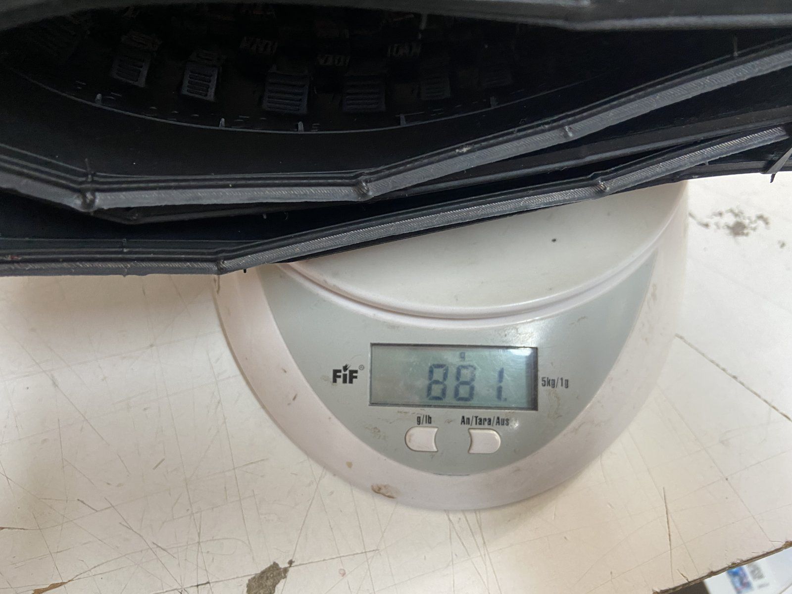

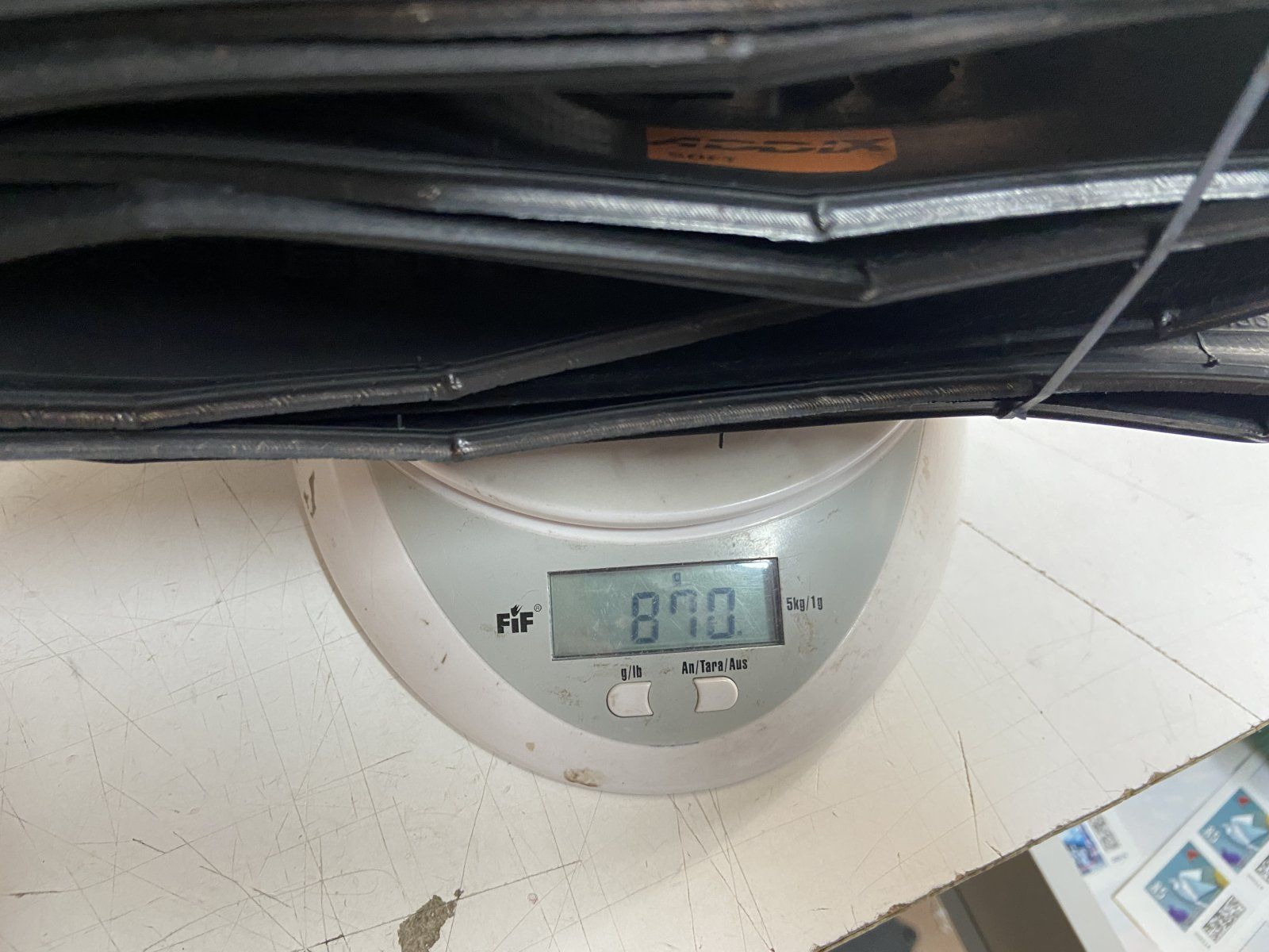

Heute von R2 gekommen
Nobby 29x2,4 Soft Super Ground

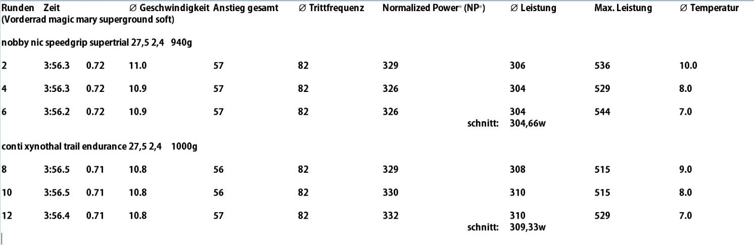

Werd ihn demnächst gegen den xynotal trail im watttest fahren.

Der nobby in supertrail macht mir einen stabileren eindruck als der conti xynotal trail. Obwohl leichter. Schwalbe hat eher eine steifere plastikseitenwand und andere wulst.
Das kann sich negativ auf die Effizienz auswirken wenn der reifen walkt. Auch wenn die mischung am Rollenprüfstand schnell ist. Werd die beiden gegeneinander testen. Geschmeidige karkasse ist da normalerweise schneller.
Leider hat der conti den memory effekt bei verformungen.
