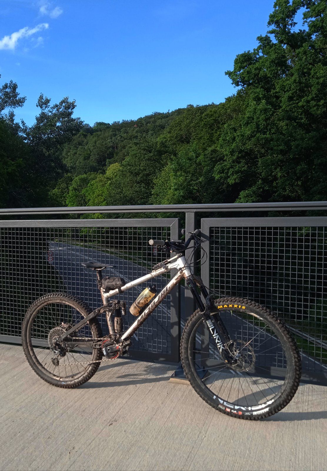

Michelin DH22 der neue Faltreifen der neu überarbeiteten Serie,hat meinen Assegai abgelöst .Top ob Bremse Dämpfung und GRIP.Kann alles besser als meine vorigen Combis ob MM , Assegai,Vee,oder Spezi Reifen.Nicht zu vergleichen mit dem alten DH22 der nur was für den Park ist Gewicht und Rollwiederstand jenseits von Gut und Böse.
