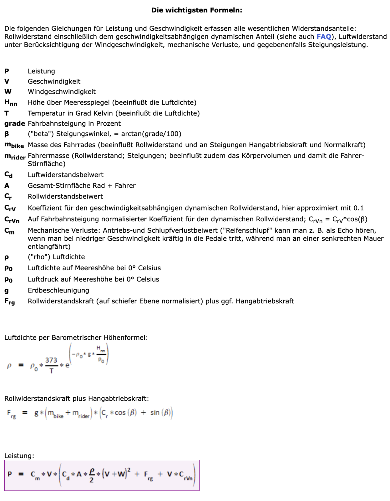

Leistungsberechnung für Fahrräder:
Bei der Gesamtleistung skaliert der Rollwiderstand mit der Geschwindigkeit.
http://www.kreuzotter.de/deutsch/speed.htm
Wie nett. Gleich mit barometrischer Höhenformel. Kann man sich beim Kopieren eigentlich vertippen?
Ansonsten wirft der Eingangssatz halt die Dinge ein wenig durcheinander. Wurde ja vorhin gut erklärt, warum Magazine den Rollwiderstand in Watt angeben, obwohl das eigentlich die komplett falsche Einheit ist. Unten steht ja dann richtig, wie sich der Gesamtwiderstand zusammensetzt. Die Leistung ist dann per Definition die Kraft zum überwinden des Widerstands mal der Geschwindigkeit.
