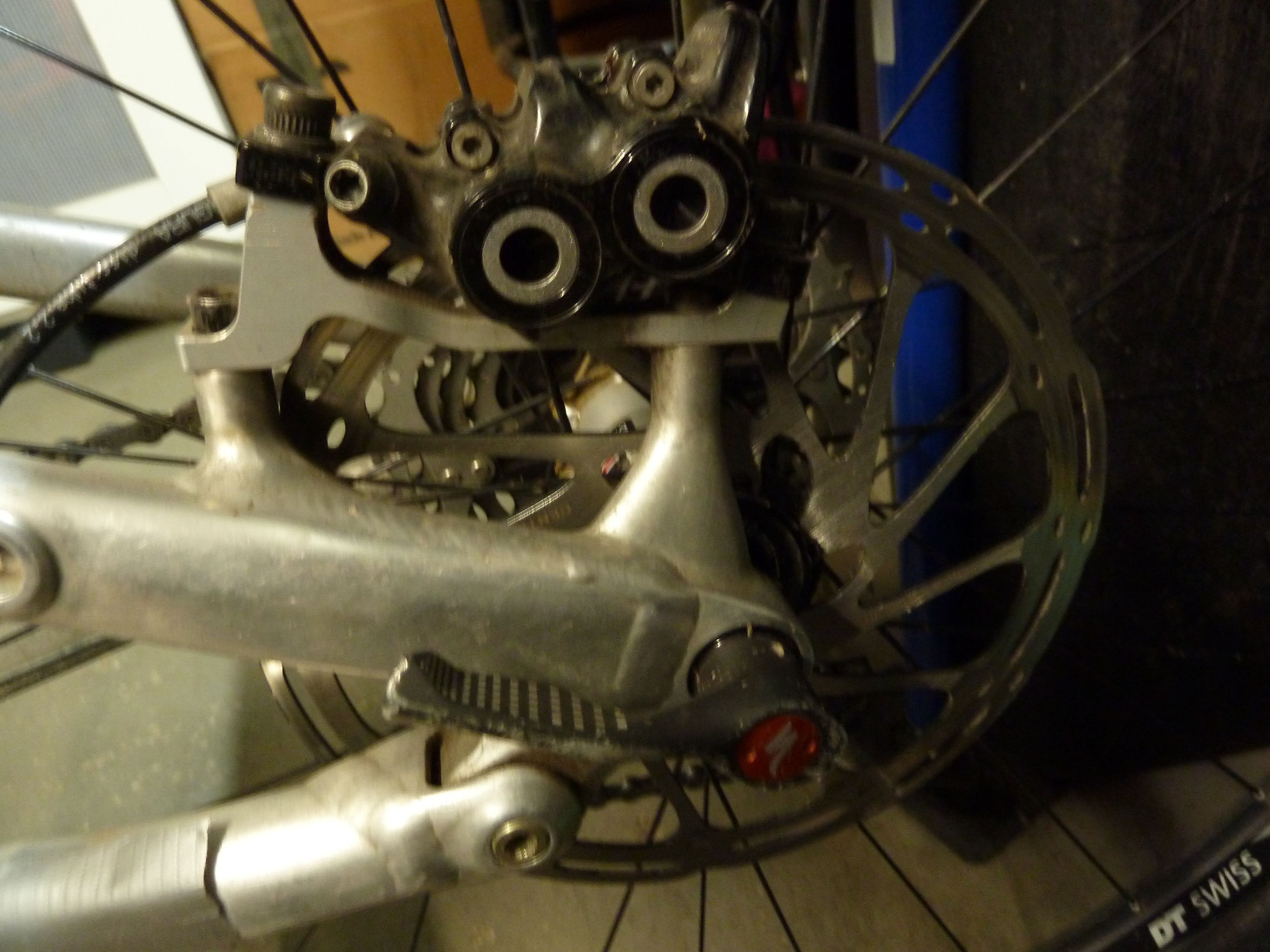

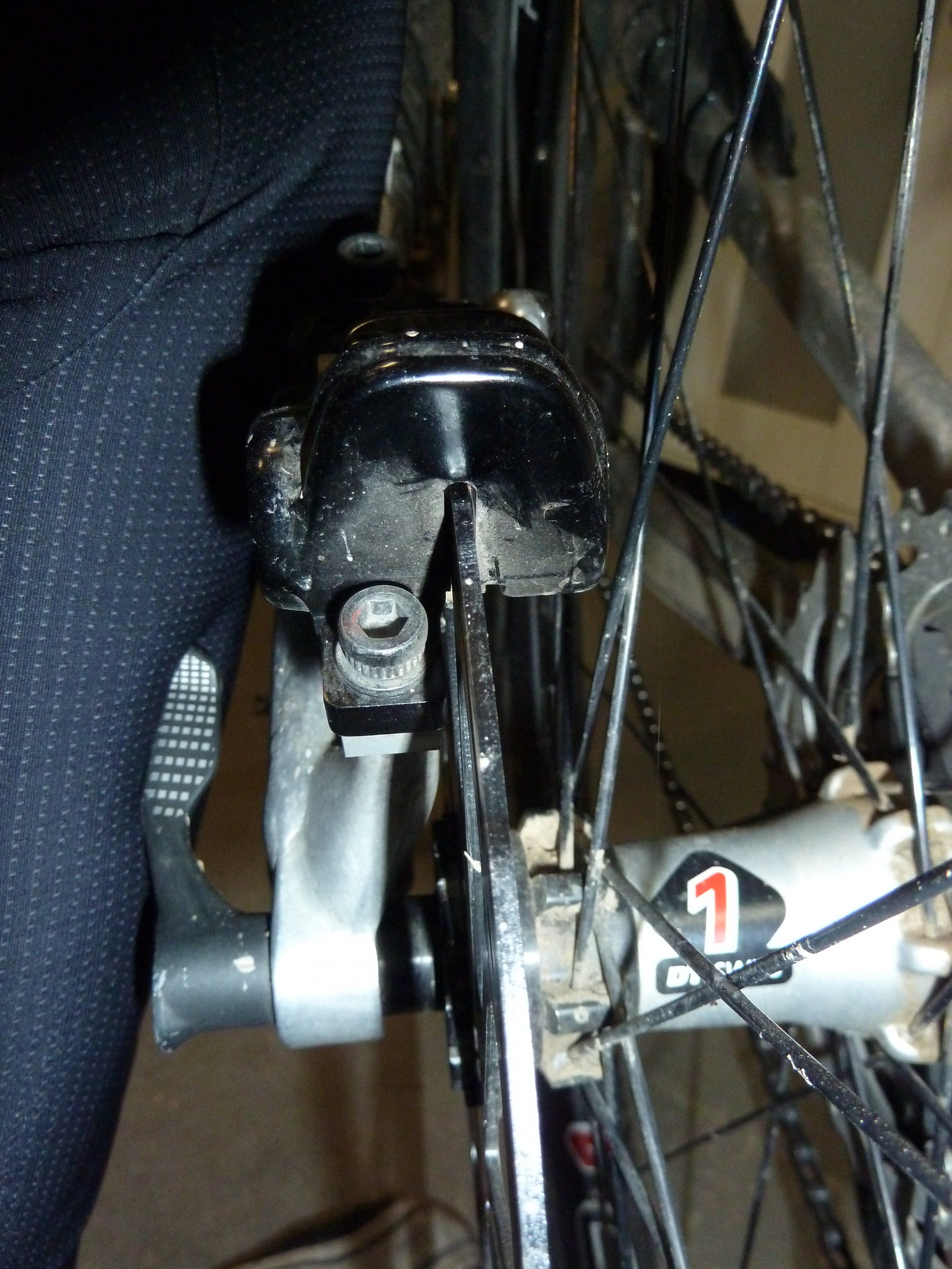

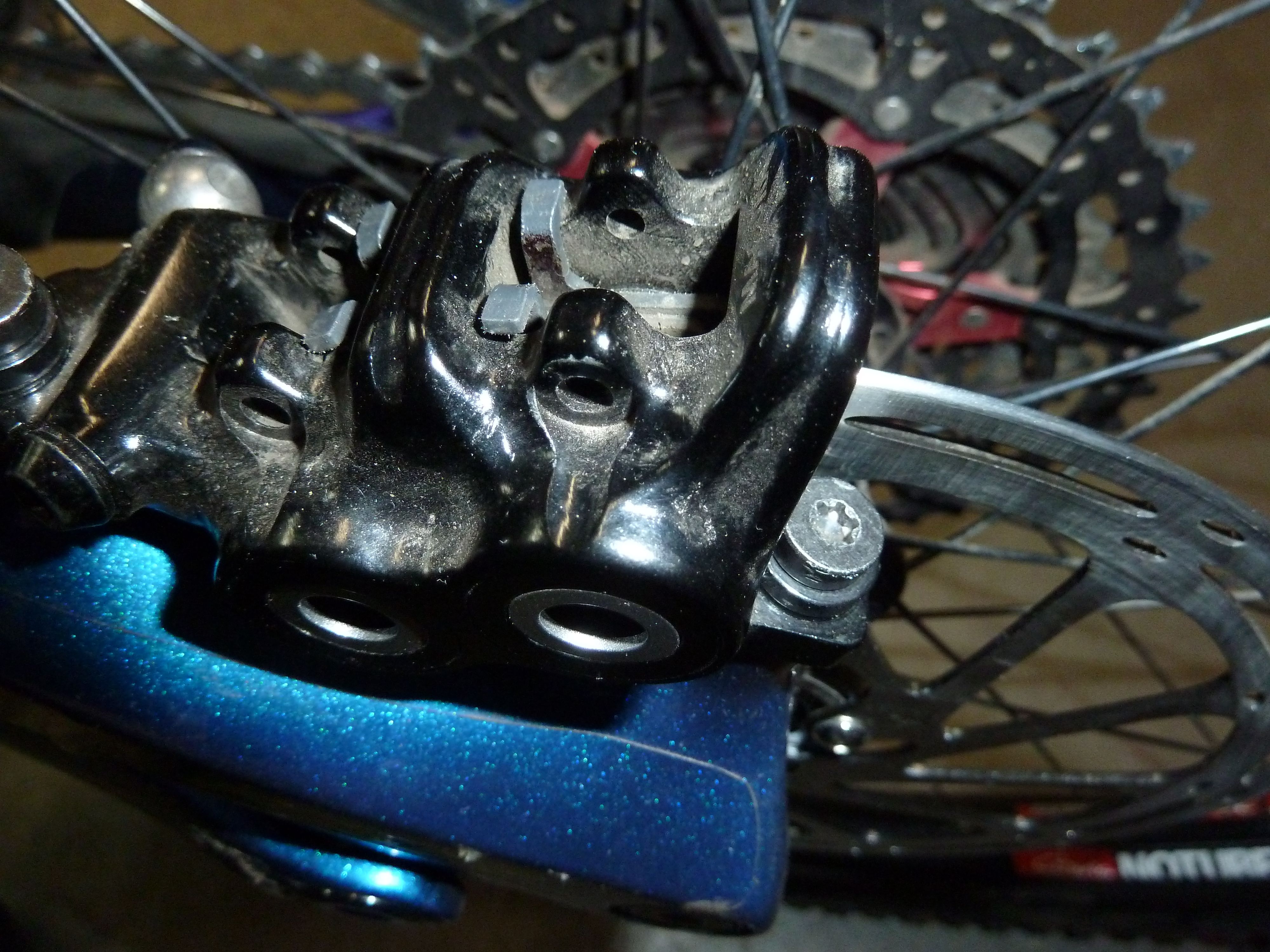

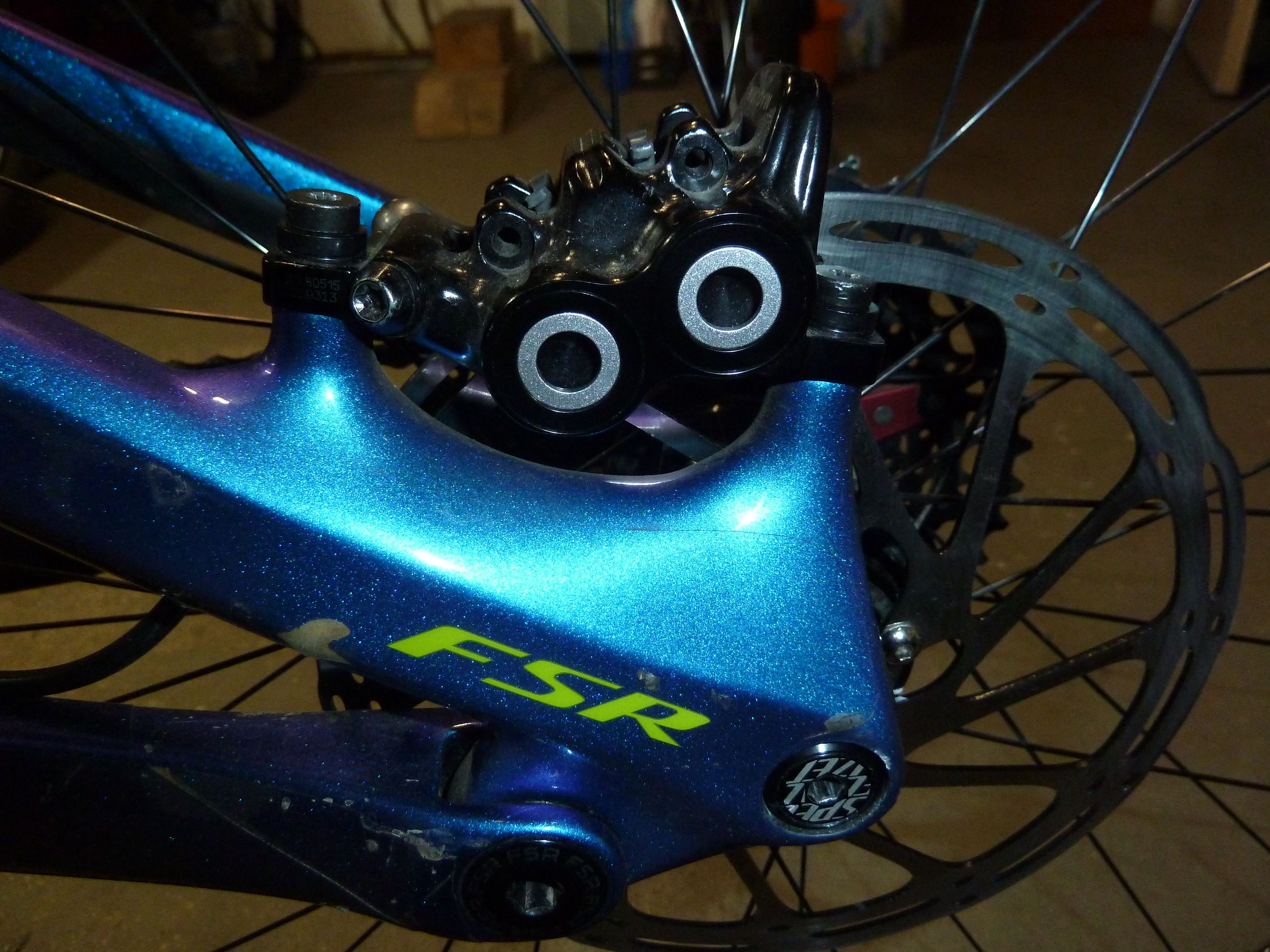

der silberne adapter ist hope und wurde soweit runter gefräst das er passte. ja ich weiss es gibt keinen 180 das war ursprünglich ein 183.
bei dem direkt mount ist klar wie ich das problem habe
und der schwarze ist magura pm5 auf pm6
