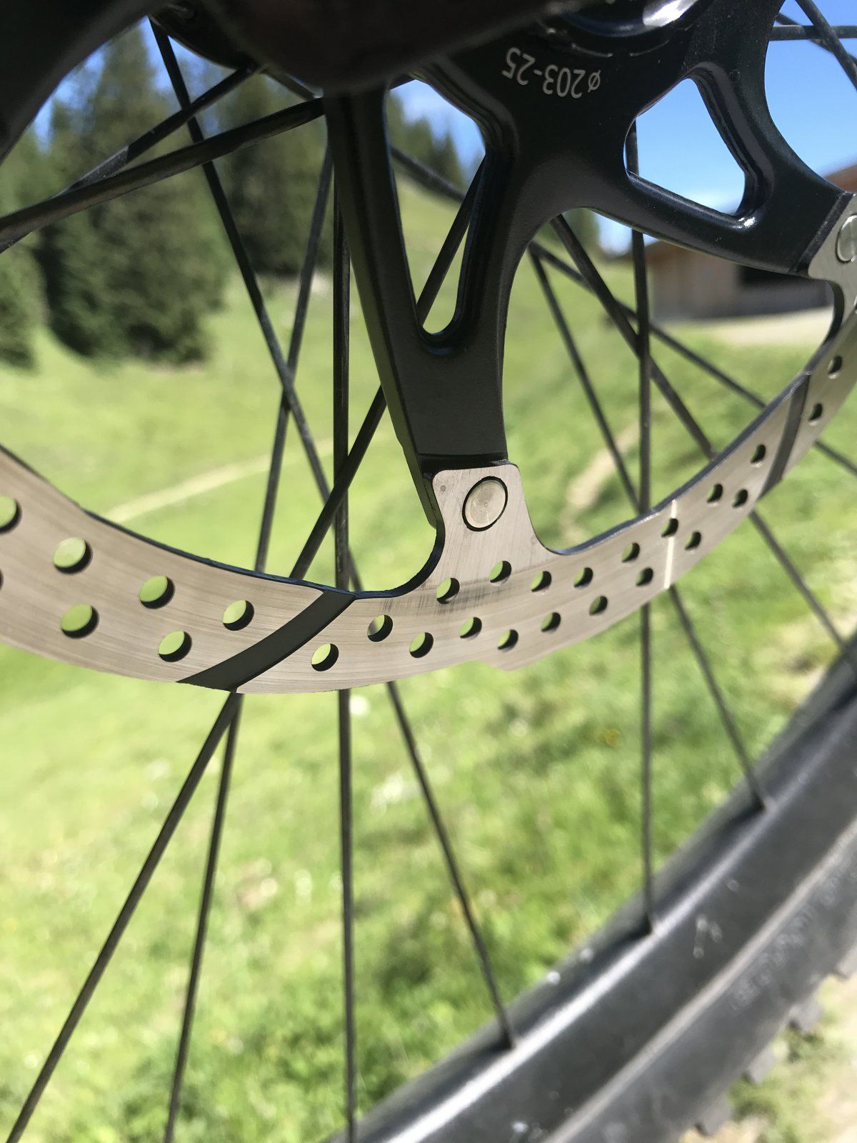

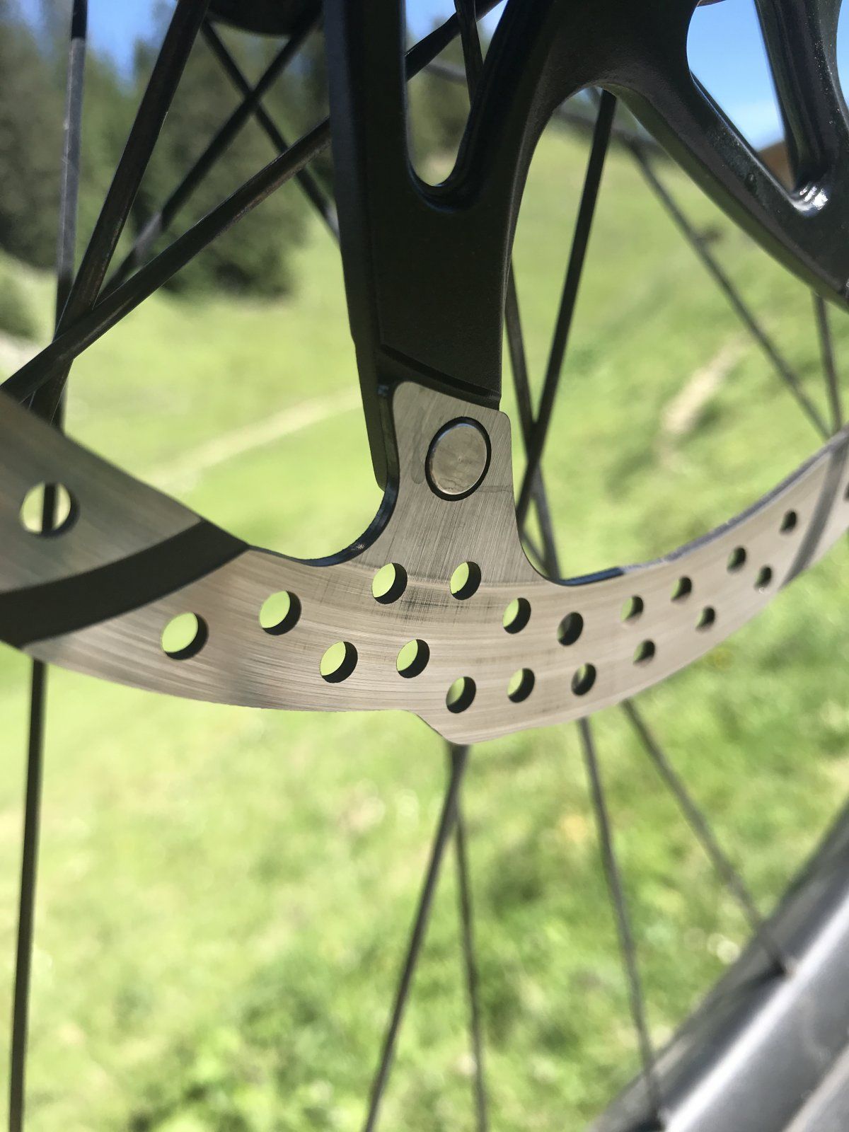

Bin bisher Seit 4 Jahren immer die RT81 in L/M gefahren und hatte mit den SuperstarComp Belägen nie Probleme. Leider beides nicht mehr erhältlich also neues Material bestellt und nur Probleme.
Die TRP-25 mit den Trickstuff 170 oder auch den roten KoolStop Belägen ruckelt vorne mit ner 203er Scheibe als ob eine ABS arbeiten würde - das ist Kriminell gefährlich und meinen Rahmenriss beim Bronson schiebe ich nun auch auf dieses Problem (Vorne unfreiwillig beim versetzen voll blockiert).
Kennt dieses Problem jemand? Auch die Geräuschentwicklung TuckTuckTuck ist echt nicht normal! Wie gesagt neue Beläge neue Scheibe und habe nach ca. 5000Tm keine Besserung erfahren.
Anbei mal ein Bild der Scheibe, zwischen den Stegen (dunkler) sieht man dass der Belag gar nicht wirklich andrückt (streifen von Produktion noch sichtbar vs. Rotation und Bremsspuren) und danach voll anreisst.
Hab irgendwie das Design mit den schwarz eloxierten ausfräsungen im verdacht, aber warum dann am HR ohne probs?

Danke dir - bin gestern Abend noch mal ne Runde mit gereinigten/justierten Sattel gefahren. Anfangs 2-300hm ohne Probleme, dann begann Fading und die Beläge/Scheibe rauchte und wenig Bremskraft. Die nächste kürzere Abfraht nach Abkühlung war dann wieder OK aber etwas Fading und Stottern.
Derzeit fehlt mir etwas der Plan, werde aber mal die Beläge ausbauen und mit Heissluftföhn bis ca. 400C anwärmen. Auch die Leitung neu Entlüften ... wenn es wieder nichts wird dann Wechsel ich auf meine RT81 zurück.
Das ABS-Gefühl kommt von dem Slip-Stick-Effekt bei harten Bremsungen (fest/lose-Wechseleffekt). Das kommt von unpassenden Paarungen Bremsscheibe zu Bremsbelag.
Da kannst du nur verschiedene Bremsbeläge ausprobieren, ob's geht. Insofern du die Scheibe beibehalten willst.
Das war ein klassischer Fall von Initialfading (ausgasendes Bindemittel im neuen Belag). Ich empfehle, jetzt einfach weiter zu fahren. Mach nicht so viel rum an der Bremse. Fahr einfach...
Die TRP-25 mit den Trickstuff 170 oder auch den roten KoolStop Belägen ruckelt vorne mit ner 203er Scheibe als ob eine ABS arbeiten würde Anbei mal ein Bild der Scheibe, zwischen den Stegen (dunkler) sieht man dass der Belag gar nicht wirklich andrückt (streifen von Produktion noch sichtbar vs. Rotation und Bremsspuren) und danach voll anreisst.
An den Belägen liegt es sicherlich nicht. Die Scheibe wird wohl an der Stelle beim Vernieten mit dem Aluspider etwas verbogen sein.
Bei einer Contec-Scheibe hatte ich das auch schon. Das Blech war nicht plan geschliffen und es erstanden ähnliche Flecken vom Abrieb. Die Gabel wackelte beim Bremsen vor und zurück. Nach ca. 2000km und viel Regen+Dreck war sie dann schön eben. War auch nur ein 5€ Teil, deswegen fand ich es nicht dramatisch.
Habe Vorne wieder auf Shimano RT-76L mit Magura 8.1 Belägen gewechselt, sofort alles ohne ruckeln, ohne geräusche einfach top! Einbremsen 4-6x von 30ig runter!
Nachdem ich an der TRP vier unterschiedliche Beläge getestet habe liegt sie im Müll. Hinten läuft die 180er Trp 25 ohne probleme.
