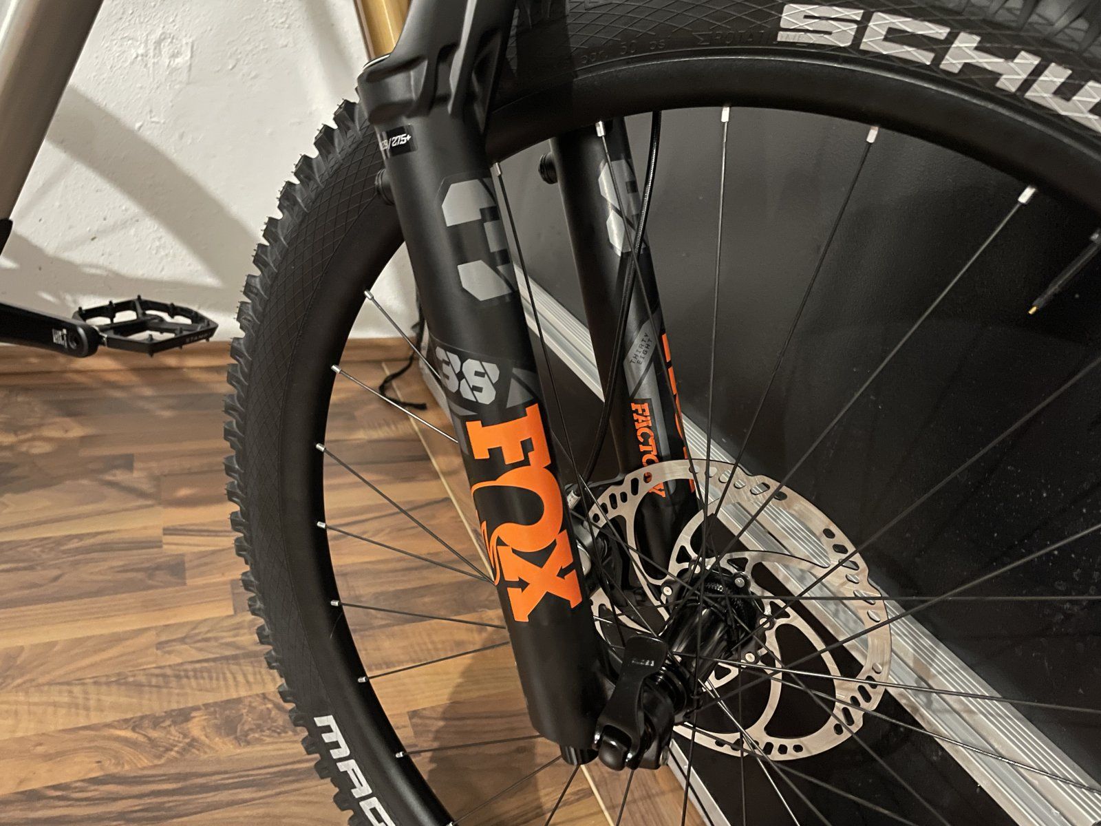

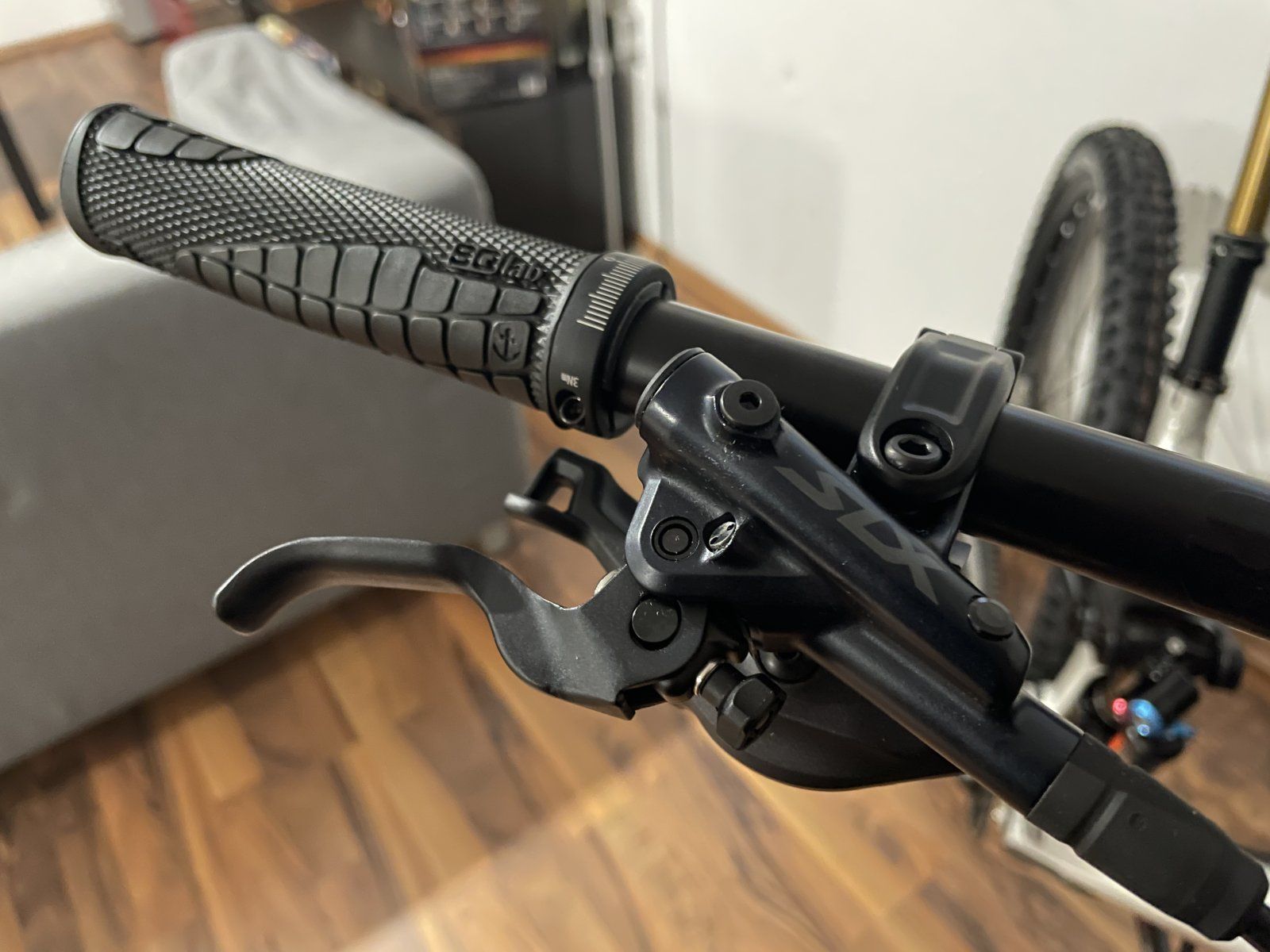

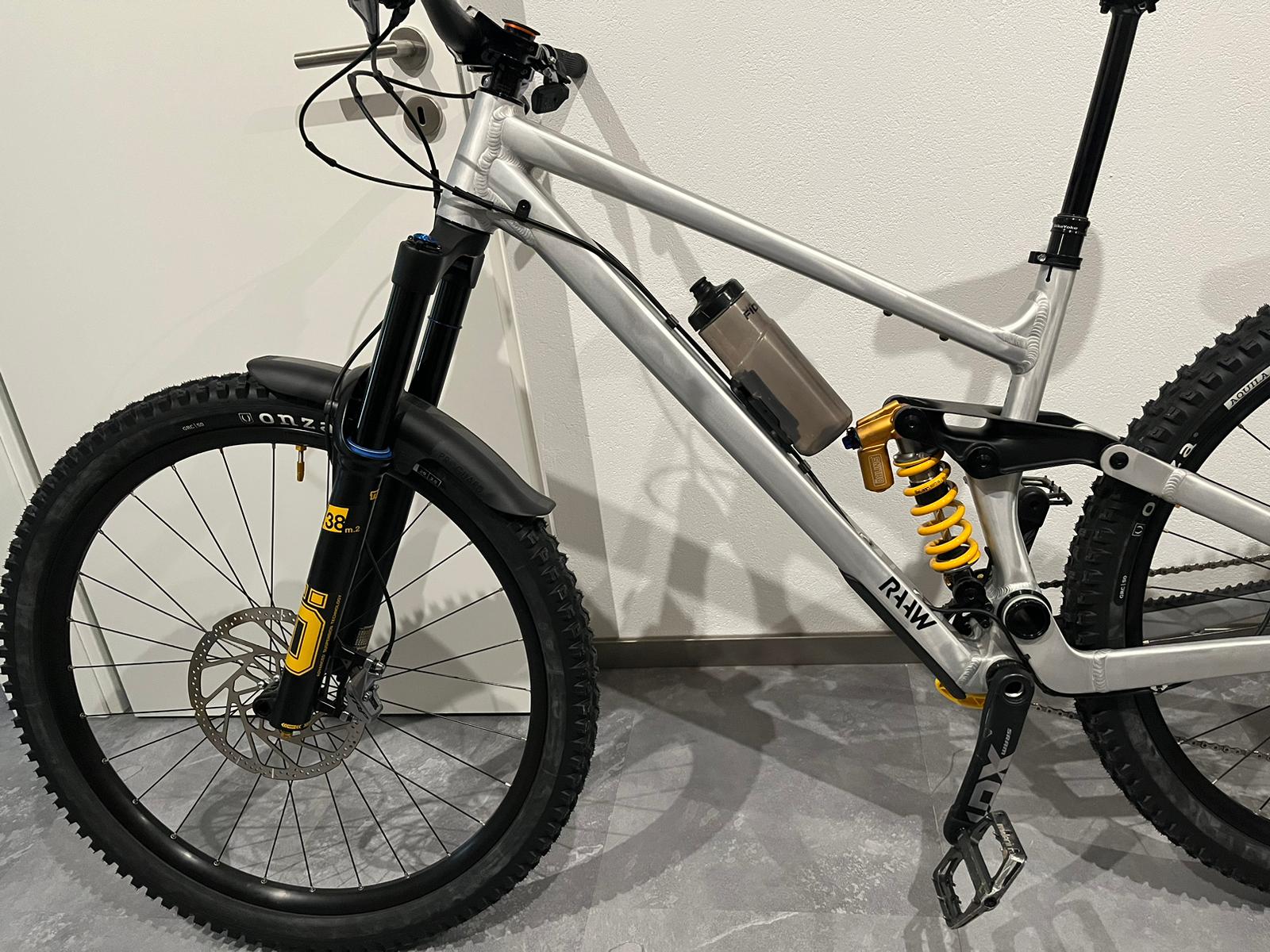

Mein Madonna ist auch heute Nacht fertig geworden.
Hatte mir das Rolling-Chassis bei BC bestellt. Rahmen incl. Dämpfer, Gabel und Laufräder.
Rest habe ich mir bis auf Lenker und Sattelstütze alles neu gekauft.
-Antrieb Shimano XT komplett.
-Bremsen Magura MT7 Sättel mit Shimano SLX Gebern (Mag die Hebel am liebsten vom Gefühl und der Hebelweite)
-Fahrwerk Fox Factory X2 und 38er
-Vorbau Sixpack mit Sixpack Carbon Lenker.
-Reifen Schwalbe Magic Mary Super Gravity Soft
-SQLab Griffe und Sattel
-Crankbrothers Stamp 7 Pedale.
Meinen Fidlock Flaschenhalter kann ich leider nicht montieren, da die Flasche mit dem Dämpfer kollidiert. Mit Adaptern passt sie oben nicht in den Rahmen. Das ist sehr schade. Da muss ich noch nach einer Lösung suchen. Klassische Flaschenhalter kann ich gar nicht ausstehen... Ob ich mir so ein Tool Teil an das Oberrohr baue weiß ich noch nicht. Hab da noch nichts schickes gefunden. Fahre meistens eh im Bikepark oder hier halt mit Rucksack. Da macht es eigentlich wenig Sinn.
Jetzt geht es dann bald mal ans Fahrwerkssetup und dann bin ich echt mal gespannt, wie die Bude rennt. Größe passt perfekt. Ist ja fast identisch zu meinem Tyee gewesen.

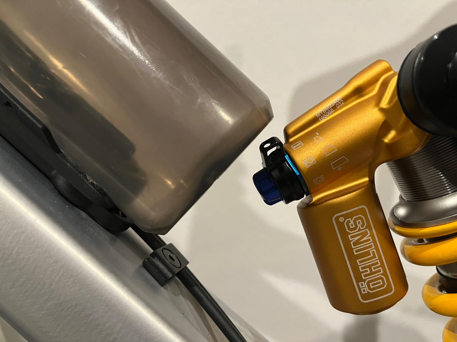

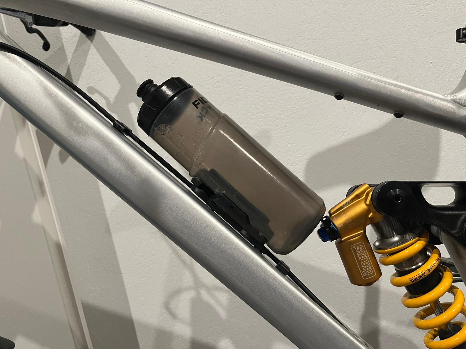

Die Info vielleicht mal brauchbar für jemanden mit Öhlins TTX 22 M.2 und Fidlock:
In Rahmengröße L passt es noch gerade so rein :)

huiii, knappe kiste. danke für die info, habe auch den öhlins und wollte bald mal schauen wegen einer fidlock.
also hast du den adapter dran und nach ganz oben geprügelt ? wieviel ml hat die flasche ?
und die wichtigste aller fragen : was sind das für ventile ? :)
L Rahmen, DHX2 und Fidlock 900ml passt auch. Ohne Adapter oder Anpassungen.
Edit: 60er Rocker
Ne alles ohne den zusätzlichen Adapter. Ist die 600 ml Flasche auf dem Bild.
Sind normale Schläuche mit den silbernen Ventilen und Peaty´s Chris King MK2 Tubeless Ventile in Gold.
Im Sommer dann Tubeless mit den schrarzen Schwalbe Ventilen. :)
