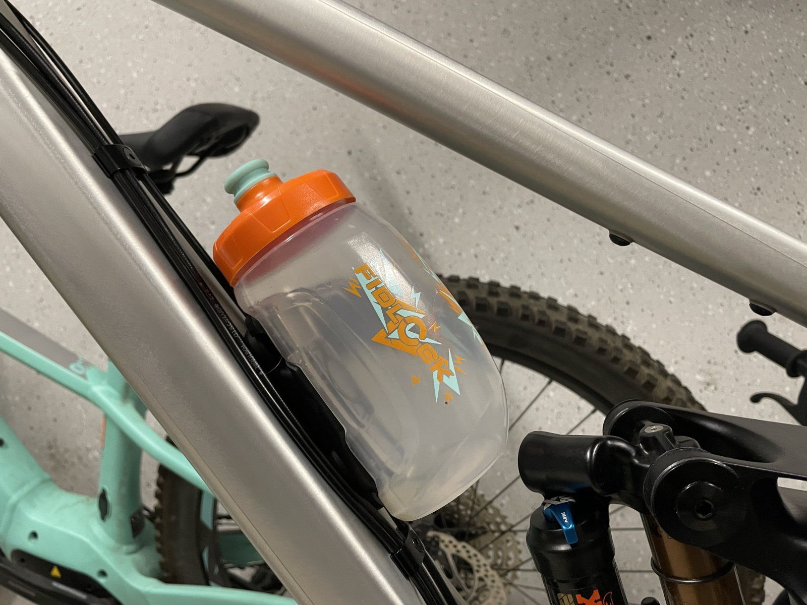

Dennis-Fox, ich habe auch den X2 und die Fidlock. Rahmengr. L und 60er Rocker. Bei mir berührt die Flasche den Dämpfer, deswegen habe ich am Boden der Flasche einen Filzgleiter geklebt. Sobald ich aber drauf sitze und die 30 Prozent SAG greifen berühren sich die Parts nicht mehr. Nach 5 Ausfahrten passt es für mich soweit. Die kleine Flasche passt zwar besser aber ist einfach zu klein.
Ich habe einen M Rahmen. Passt leider nicht 🙈

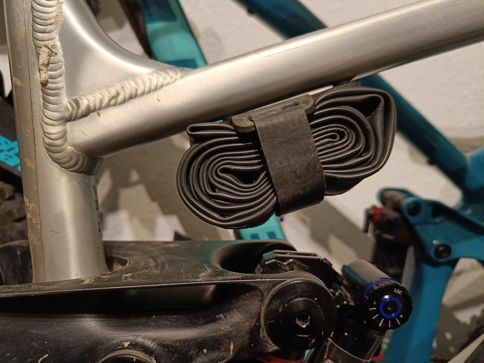

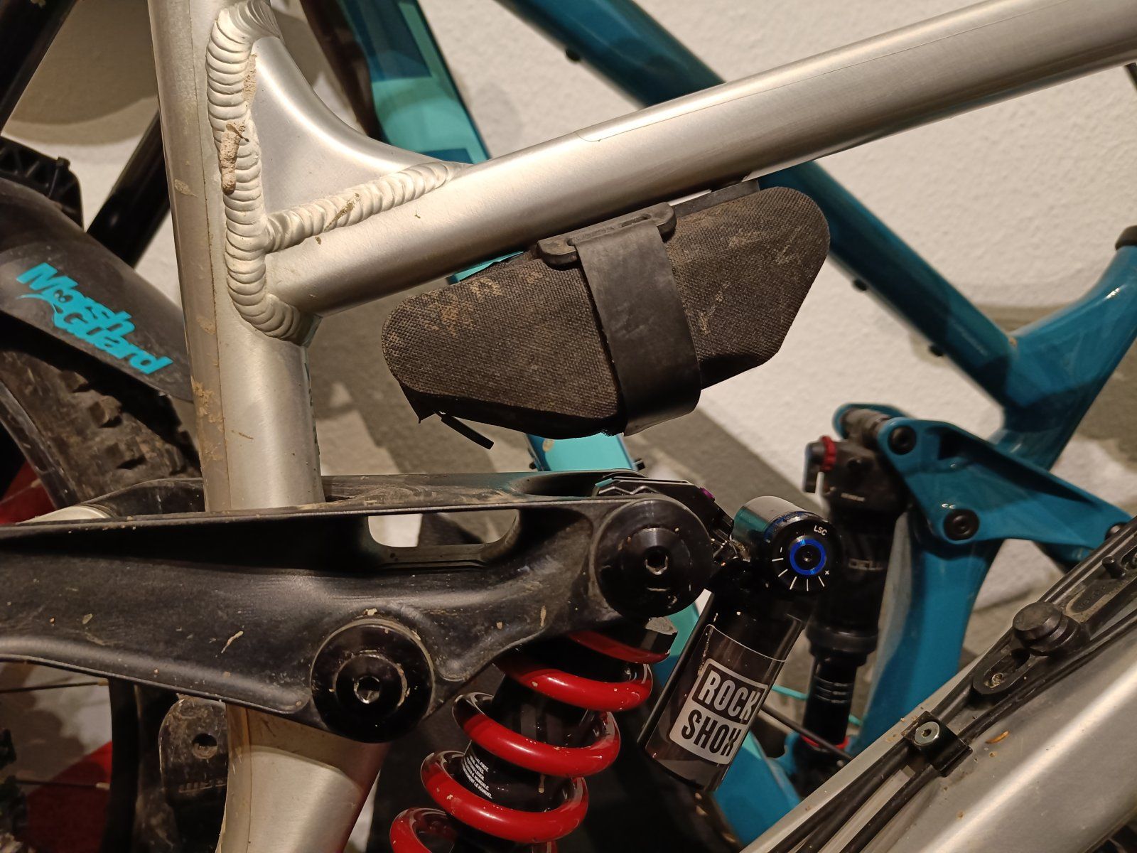

Actually I really like the long one. Mounting it vice versa fits perfectly with the rocker. The only downside is that the hook holding the bag is on the lower side. Hence you have to tighten the strap to avoid sliding the bag down. The bag is a bit bigger than the top tube. But that doesn't bother me. If you are in doubt I could take a picture from above.
By the way you can actually use the strap without the bag.

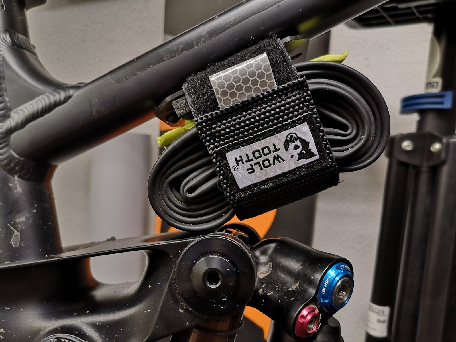

Here are some pics from the wolf tooth. Strap size medium, perfect for a tube.

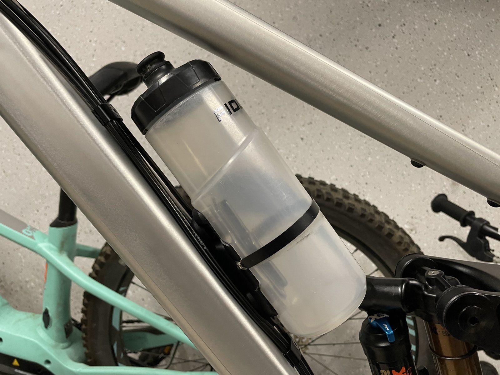

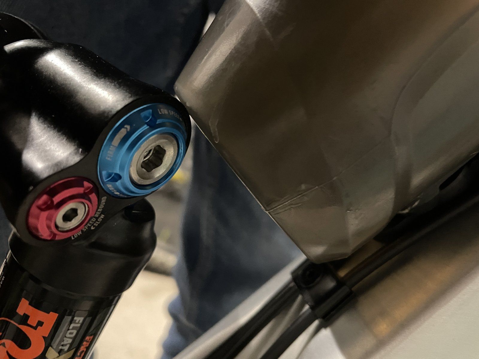

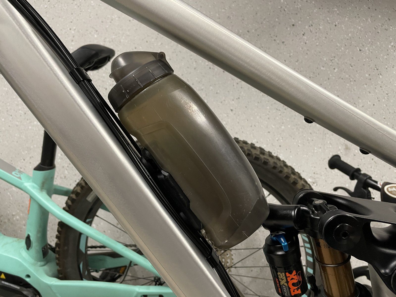

Ich habe mir jetzt ma die Mühe gemacht und alle möglichen (bei mir vorhandenen) Fidlock Falschen in ein Madonna V2.2 Größe M mit X2 gesteckt.
Hier das Ergebnis:
Bottle Twist 600:
Passt perfekt. Hat oben genug Platz und unten am Dämpfer noch ein paar mm. Sobald das Rad SAG hat, Platz ohne Ende. Passt auch mit dem Verschlussdeckel der neuen 590ml Flasche (mit Deckel)
Bottle Twist 450:
Passt natürlich ohne Probleme.

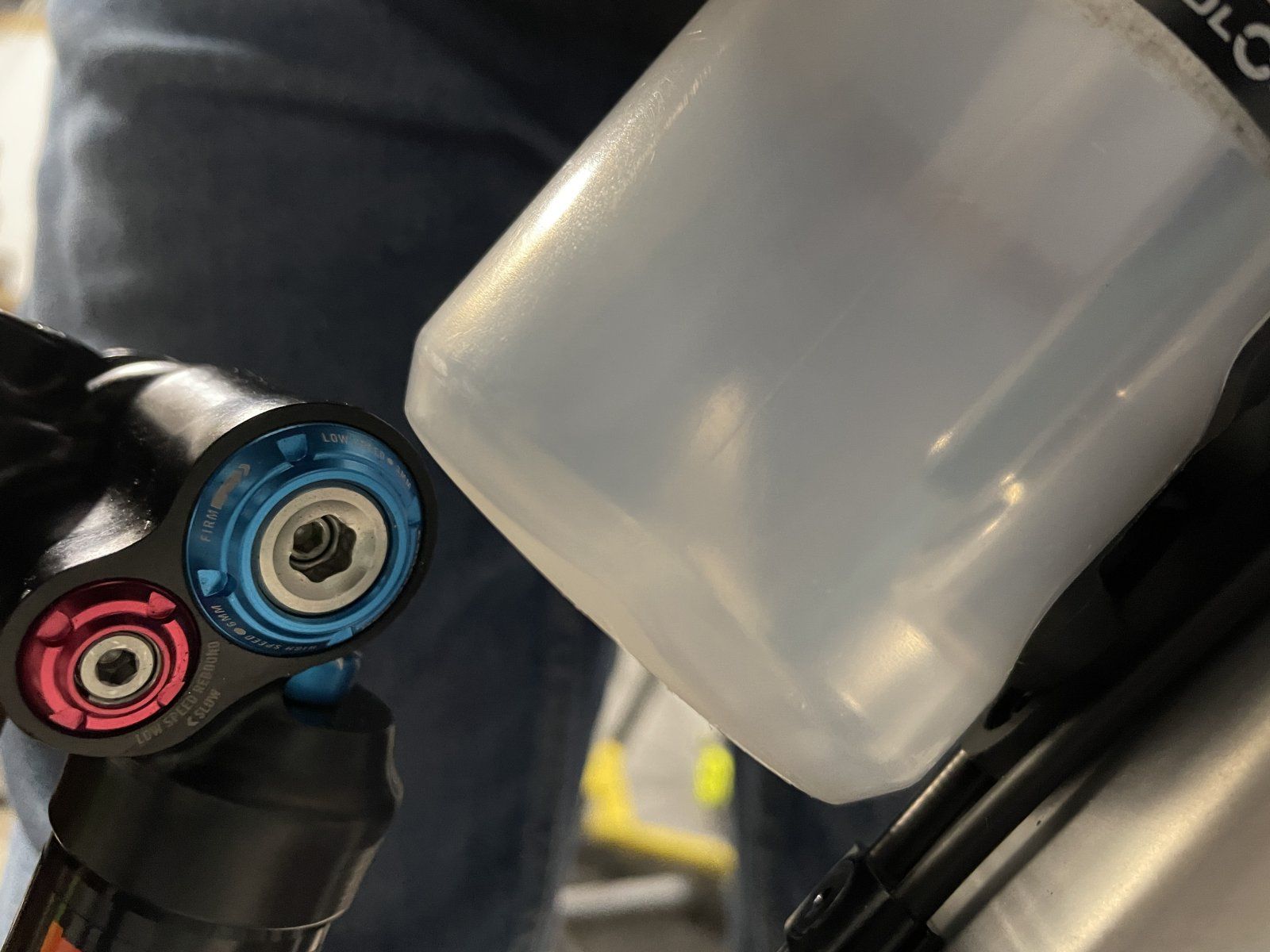

Bottle Twist 590:
Meine Liebslingsflasche passt leider nicht gut. Sie berührt den Dämpfer ganz leicht. Leider kann man durch die Form des Dämpfers die Flasche nicht raus drehen, wenn der Dämpfer nicht im SAG ist. Sobald man aber auf dem Rad sitzt, passt die Flasche und man kann sie auch entnehmen. Vielleicht versuche ich mit dem Heißluftföhn mal den Boden um 1-2 mm zu "verbiegen"
Eventuell würde ein Spacer unter dem Flaschenhalter auch das Problem beheben. Werde ich die Tage mal testen. Gleichzeitig könnte man die Leitungen auch elegant unter dem Halter lang führen und muss diese nicht einmal um den Halter herum laufen lassen.
Hier das Ergebnis:
Bottle Twist 600:

Bottle Twist 590:
