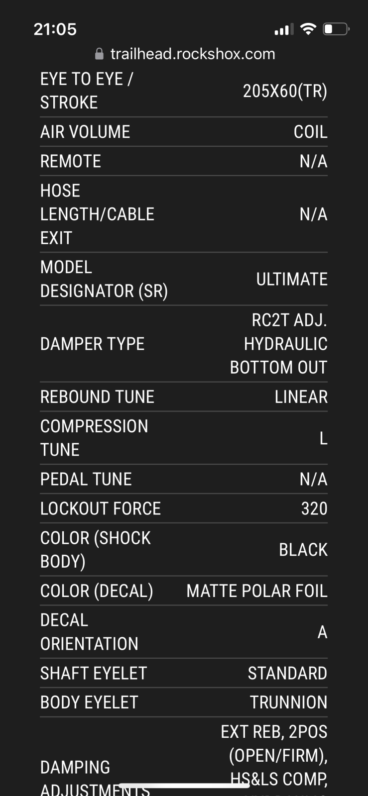

Welche Erfahrungen habt ihr mit dem Super Deluxe Coil 2023?
Hier im Thread wird erwähnt, dass der gut funzt - aber wisst ihr welcher Tune empfohlen wird?
Und habe zu unterschiedlichen Rahmen gehört / gelesen, dass die Federhärte beim 2023er tendenziell geringer ausfallen sollte als beim Vorgänger oder z.b. DHX2.
Hi, fahre den Super Deluxe Coil Ultimate 2023 und bin sehr zufrieden.
Tune siehe Anhang.
Die Einstellbereiche beim Rebound sind mit dem Tune voll ausreichend. Man hängt damit nicht irgendwo am Rand. Lowspeed Druckstufe habe ich auf +1 passt für mich. Federhärte fahre ich 500lbs bei 75-76kg fahrfertig. 450er hätte es laut Rechner tun sollen für 25-30% Sag, war aber zu tief im Federweg gestanden aufm Trail. Mit 500er richtig stark ausgewogen jetzt. Super feinfühlig. Ein Gedicht, kam vom Float X2. Konnte das anfangs gar nicht glauben. Hydraulic Bottem Out Funktion fühlt sich auch richtig gut an. Deutlicher Ramp Up am Ende. Hoffe konnte dir etwas weiterhelfen.

Top, das hilft mir sehr und stimmt mich optimistisch den SD '23 in mein Bastelprojekt zu integrieren 👍
Ich habe ein ähnliches Kampfgewicht und würde auch Mal je die 450 und 500 testen.
Hatte auch bei RAAW direkt angefragt, Felix könnte da auch keine Erfahrungen / Empfehlungen abgeben.

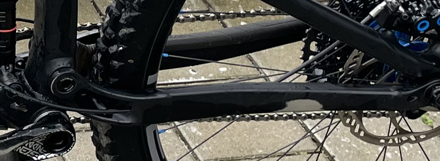

Folie ist Luxus am Madonna. Kettenstrebe kann Sinn machen, wenn man wie ich eine neuralgische Stelle hat, wo man immer die Ferse dagegen reibt.
Ich habe damals paar weitere Bereiche abgeklebt, wenn ich's nun nach 3 Jahren anschaue, hätte ich mir das sparen können...

Ist die einzige Stelle die ich regelmäßig abklebe...

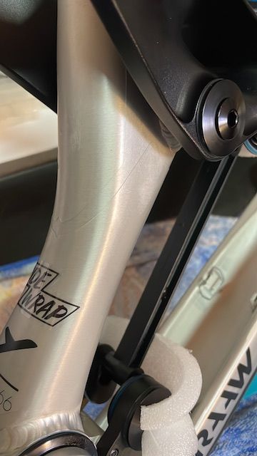

Hab’s mir ride wrap foliert. Ist für mich irgendwie zum Ritual beim Neurad geworden. War’s beim madonna nötig? Wohl kaum.
Aber Spaß gemacht hat’s trotzdem.
Ride wrap ließ sich meiner Meinung nach deutlich besser verarbeiten als Invisiframe

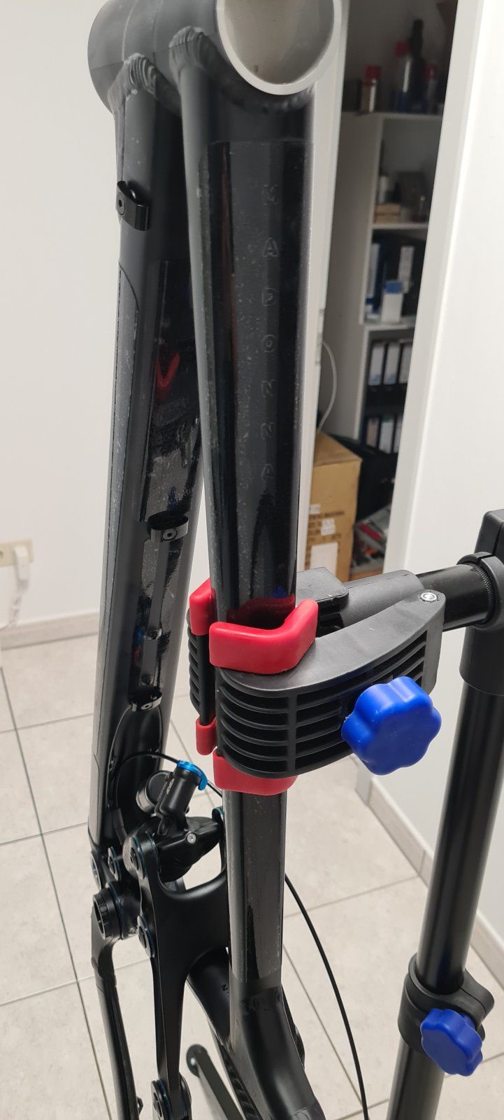

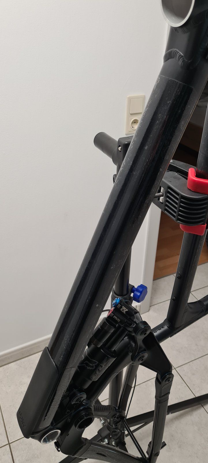

Habe bewust keinen lackierten Rahmen bestellt. Ist halt nur die Frage, welche Beschädigungen Steinschläge am Rahmen verursachen. Klarlack wird halt abplatzen und ob man das sieht oder nicht, mich nervt sowas. Daher meine Frage. Vollfolierung habe ich bis jetzt noch nie gemacht. Habe tatsächlich immer nur alles angeklebt wo der Reifen schleifen könnte oder etwas gegen wirft und halt das Unterrohr von unten und Oberrohr von oben wegen Knieschoner.

Ich habe meine Madonna mit dicker Folie von 3M angeklebt und das Bike sieht aus wie neu👍 (auch wenn ich es weitaus weniger bewegt habe, als angepeilt).
Nutze die Folie schon seit Jahren und die hielt bei einem anderen Bike auch über Jahre hinweg, einschließlich Hochdruckreiniger wegduck

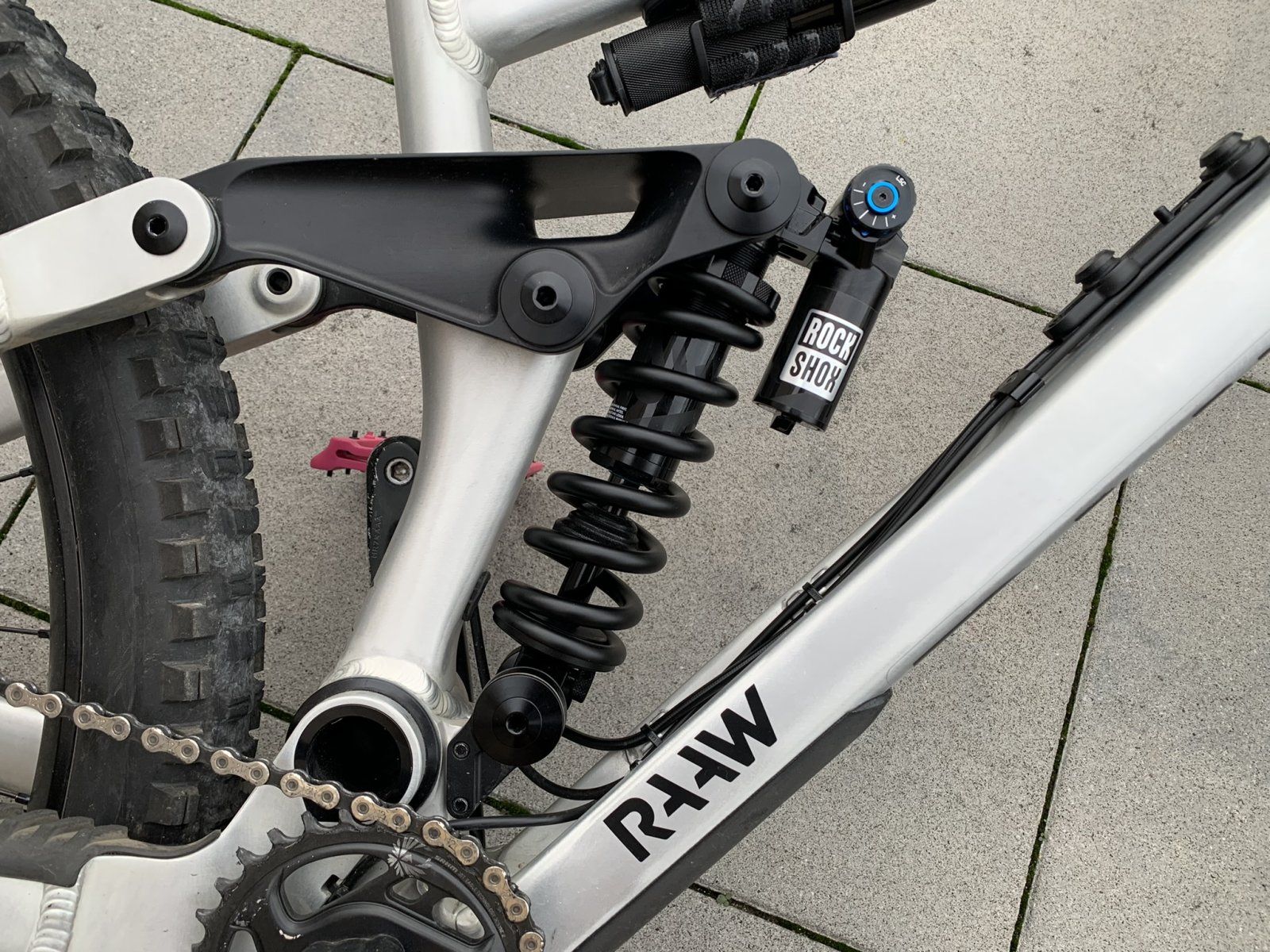

Anstatt 550 im öhlins fahre ich im SDLX eine 400er Feder. (81kg nackt)
Habe das Gefühl das die Dämpfung deutlich mehr „plushy“ is
Tune habe ich allerdings nicht im Kopf.
Hi zusammen.
Ich muss mich korrigieren. Die 400er Feder im neuen SDLX hat mir zwar 30% sag beschert aber war zu soft. Hätte mich auch gewundert.
Mit einer 450er fahre ich nun 25% sag und das Fahrwerk is mehr als plush mit genügend gegenhalt. 😍

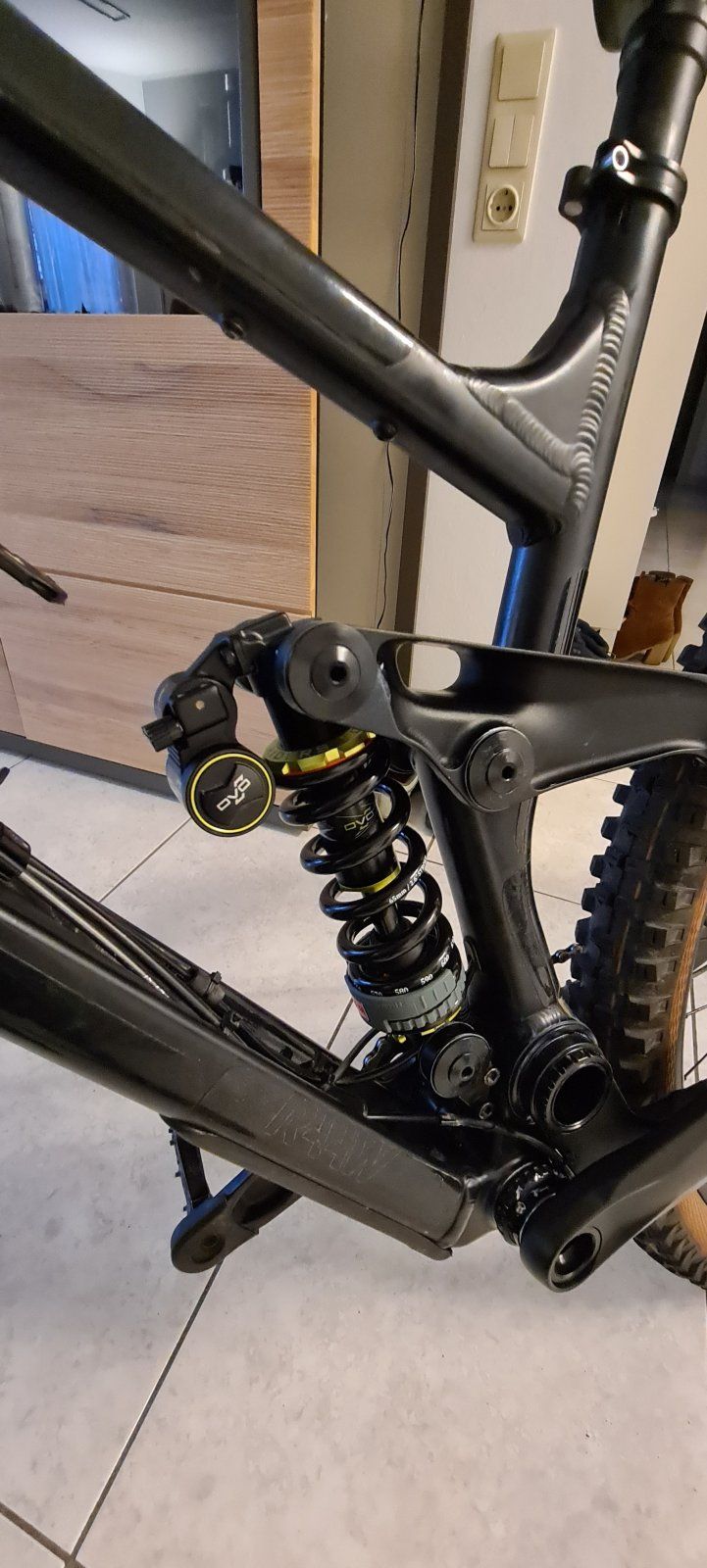

Jade X Coil ist nun eingebaut🥳
Leider gibt der Dämpfer beim Ausfedern ein schabendes Geräusch von sich. Wie sind eure Erfahrungen damit?
