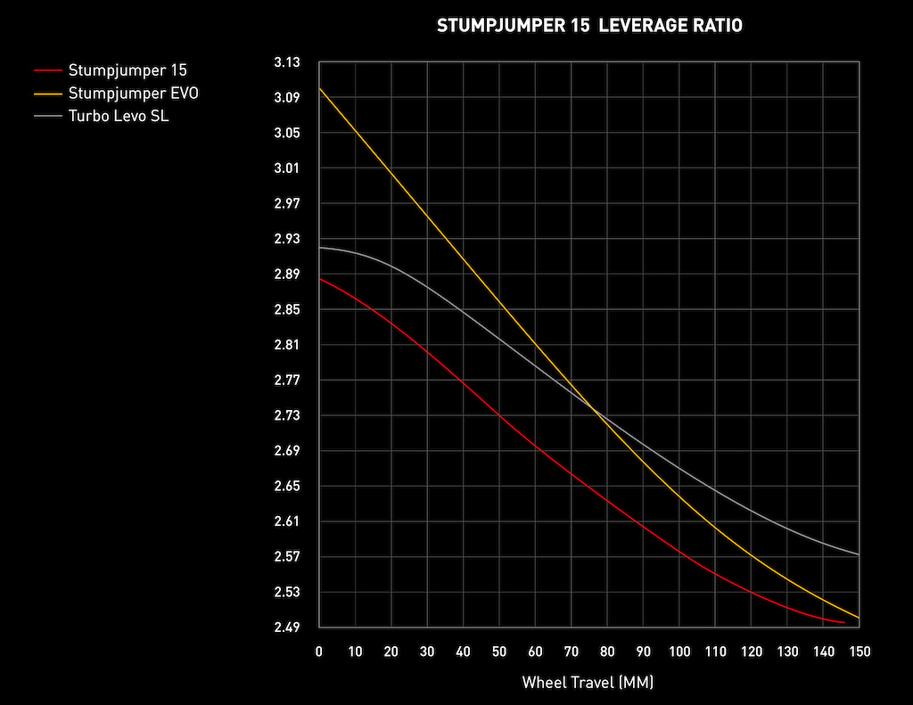

Ich hab's noch immer nicht kapiert. Wer will denn bitte einen Dämpfer der noch progressiver ist? Dann nehm ich eben einen Float X und pack ein paar Spacer rein. Hab noch nie erlebt, dass man einen Dämpfer nicht progressiv genug bekommt. Damit kann man doch jeden Dämpfer in dem Hinterbau fahren. Wenn man selbst ein Yeti mit dem grossen X2 fahren kann wird es an diesem Hinterbau wohl keine Probleme geben. Ich fahr einen Coil Dämpfer im Meta AM das hat 17% Progression und auch das schlägt mir selbst in Schladming nicht unverhältnismäßig hart durch.
Die Intention ist doch einen möglichst linearen Verlauf zu erhalten und dann eine stark einsetzende Progression am Ende des Federwegs. Quasi zwei Dämpfer in einem. Fahre im EVO einen SD ultimate mit Charles Murray tune und HBO. Bin sehr zufrieden, aber merke schon deutlich mehr Traktion beim Wechsel zu coil. Mit coil fühlt sich das Rad etwas tot an. Deshalb wäre ein Test des Dämpfers interessant.

Basis ist ein Float ab 2024 und das ist quasi ein Float X ohne exterenen AGB mit "DPS 3-Position".
Also im Vergleich zum DPS größere Body, größerer kolben, größere Luftkammer.
Beim Genie ist die Positiv Luftkammer sehr groß, also baut wenig progression auf und gegen Ende des Federwegs verkleinert sich die Luftkammer stark, wodurch dann stark an Progression aufgebaut wird.
Beim Luftdämpfer hat man wohl primär das Ziel verfolgt, eine möglichst lange flachlaufende Kurve zu bekommen. Das ist wohl auf 70% des Federweges gelungen. Die restlichen 30% steigt die Kurve dann stark an, stärker als man es sonst mit Tokens erreichen würde.

Beim Coildämpfer stell der Endanschalggummi den Durchschlagschutz dar. Bei vernünftigen Hinterbauten nimmt man die so gewonnene Endprogression idR nicht wahr, sprich man spürt weder wann man im Gummi unterwegs ist, noch dass es durchschlägt.
