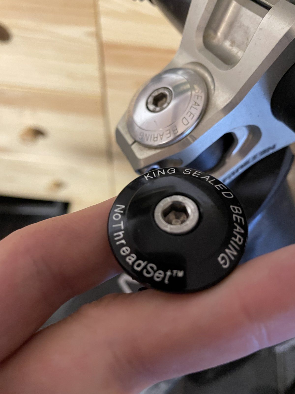

hat jemand auch Probleme mit dem CK Dropset 5.
Habe auch einen Austauschrahmen bekommen und mir direkt den CK Dropset 5 geholt.
Bekomme den CK jedoch nicht spielfrei... Original FSA ist wieder drin und das Spiel ist weg...
Hat jemand ne Lösung für den CK Dropset 5?

Achte auf den korrekten Zusammenbau, die obere Einheit hatte ich komplett vormontiert draufgeschoben.
Ja das hatte ich auch gemacht, trotzdem ist immer etwas Spiel drin. Gibt es eventuell Probleme mit der Klemmung der Gabel durch das Swat tool und nicht durch eine Kralle?

Ich tippe trotzdem auf das Lager
Dein Tipp war übrigens richtig. Gerade den CK eingebaut und das untere Lager beim FSA war nicht mehr i.O.
