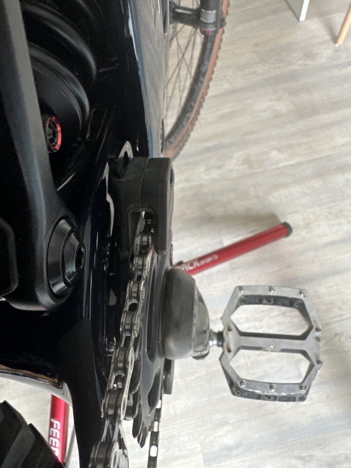

hab mir einen Enduro-Rahmen gekauft und mein Swoop zerlegt und das Speci damit aufgebaut. Passt soweit auch alles super. Allerdings hab ich minimal Probleme mit der Kettenführung und dem Schaltwerk.
Scheint mir von der Kettenlinie etwas weit außen. Das Radon hatte am BSA einen 4,5mm Spacer auf der Antriebsseite. Kann mir jemand sagen ob das am Enduro passt oder ob da der 3mm ran muss.
Finde online keinen Hinweis dazu
Hier mal ein Bild wie nahe die Kette außen an der Kettenführung läuft.

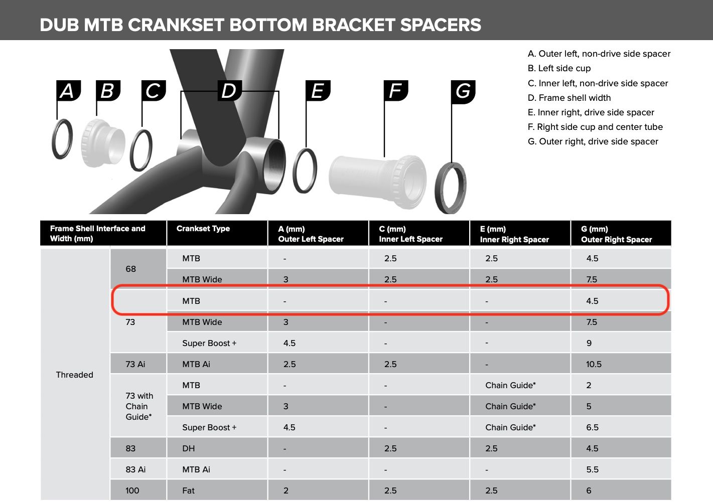

Edit: hat sich erledigt. Laut Sram ist es der 2 mm Spacer. Da hat Radon wohl den falschen verbaut gehabt.

Der 4.5mm Spacer auf der Antriebsseite ist richtig.
https://www.sram.com/globalassets/d...ub-mtb-bottom-bracket-compatibility-chart.pdf
Nein, du musst 4 Zeilen runter 73 with Chaim Guide. Dann sind es nur noch 2
Nein, muss ich nicht 8-) . Folge dem * Hinweis:
* 73 Chain Guide refers to 2.5 mm wide guides which are mounted behind the BB cup and achieve the required spacing. This does NOT refer to anyISCG mounted guides. Use with 11.6418.002.002 spacer spare part kit.
Die Kettenführung am Enduro ist üblicherweise am ISCG verbaut. Beim Swoop wird's vermutlich genauso (gewesen) sein.
Beim Specialized ist es genauso. Aber trotzdem schleift die Kette mit dem 4,5er
Das hat nur definitiv nichts mit dem Spacer am Tretlager zu tun. Wenn das die originale Speci Kettenführung ist oder die auch vom Radon kommt, kann ich mir nur noch vorstellen, dass die Kettenführung minimal krumm ist. Lässt sich die Schaltung an sich denn anständig einstellen? Ggf. mal eine andere Kettenführung probieren, falls eine zur Hand ist 🤷‍♂️ ?
Schaltung passt. Läuft super. Kettenführung kommt vom Radon. Ist die MRP.
Hast du den Enduro Rahmen neu gekauft? Wenn ja, probier doch mal zum testen die mitgelieferte Kettenführung aus. Wenn die Schaltung läuft, ist doch grundsätzlich erstmal alles richtig montiert. Ich meine, den Fehler muss man bei der Kettenführung suchen.

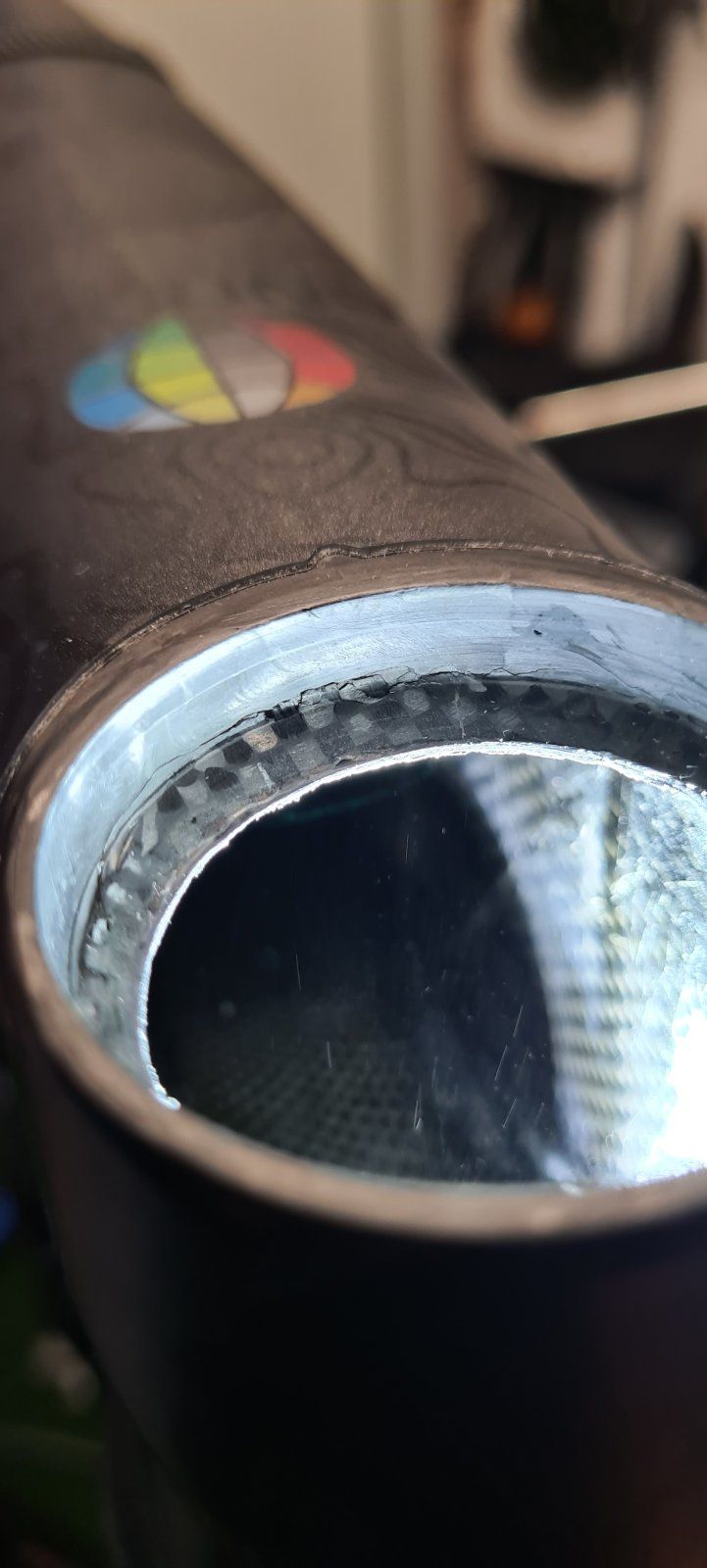

Ach jaaa, war hier lange nicht aktiv, und nun trotzdem wieder dabei. Wollte heute mal den knackenden Geräuschen im Steuerrohrbereich auf den Grund gehen, und was ist...tataaaaaa, wen wundert es....
Mein schönes Specialized Comp Satin Black/Gloss Black/Charcoal aus 2020. Schön wars mit ihm...eigentlich wollte ich die Tage meine RXF36 von Coil auf Air zurückbauen lassen, aber das steck ich mir wohl erstmal.

Das Gefühl kenn ich, und des Rad auch 😪 Meins hat auch lange gehalten.
Gekauft hab ich es in 03/2021. Mal schauen, was draus wird. Keine 2,5 Jahre Produktlebenszyklus sind schon echt schade und verschwenderisch. Mein Stumpy Evo AL aus 2019 rennt immer noch problemlos. Mann, mann...und ab Montag hab ich Urlaub 😖 Klar, ich weiß, das sind alles nur mal wieder First World Problems...
