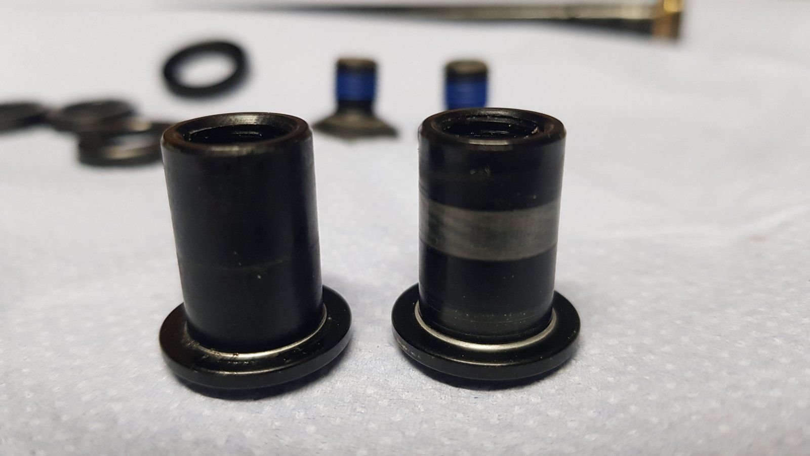

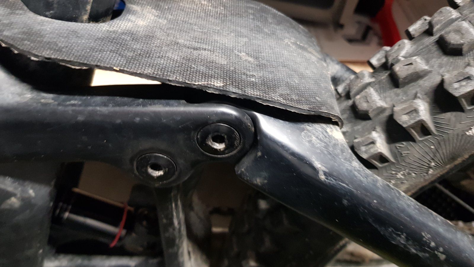

Nachdem ich im August meinen S-works Austauschrahmen bekommen habe, habe ich nun erhebliches Spiel bei der Carbonwippe festgestellt. Die Bolzen wackeln und die Löcher in der Wippe sind komplett ausgeschlagen. Absolut enttäuschend, muss jetzt morgen wieder zum Händler damit...
Die Hülsen sind sehr oft zu lang. Ein ganz wenig. Sodass beim Anzeiehn nur der Schraubenkopf an der Hülse anliegt und nicht die Hinterbauteile zusammengedrückt werden. Dann hat das ganze minimales Spiel.
Hab ich schon bei mehreren von den Austauschrahmen festgestellt.
Es ist genau wie du es sagst, es wird nicht zusammengedrückt bzw. and die Lager gepresst. Habe das Ganze an der alten Aluwippe getestet und da sitzt alles perfekt.
Was hast du als Lösung gemacht?
