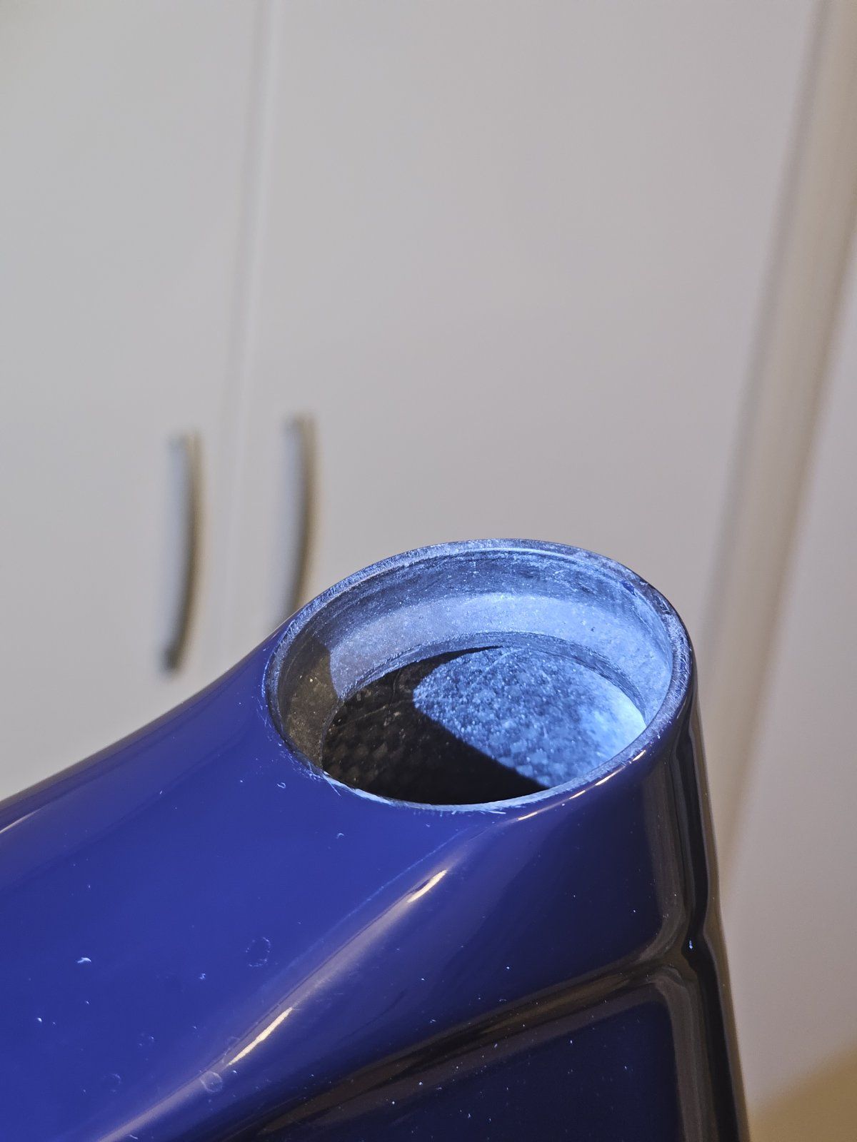

Gute Nachrichten zu Bikebox und meinem Rahmen:
Ich habe meinen Enduro Austauschrahmen über Bikebox bekommen. 🥳
Specialized konnte nun endlich liefern und ich hatte Kontakt mit Bikebox, ob der Rahmen wegen der Insolvenz nicht besser direkt zu mir geschickt werden sollte. Ich hatte etwas Befürchtungen, dass er eventuell nicht freigeben würde.
Aber die Mitarbeiter haben mir bestätigt, dass bei Bikebox der Betrieb ganz normal weiterläuft und es gute Aussichten gibt, dass sie aus der Misere wieder rauskommen.

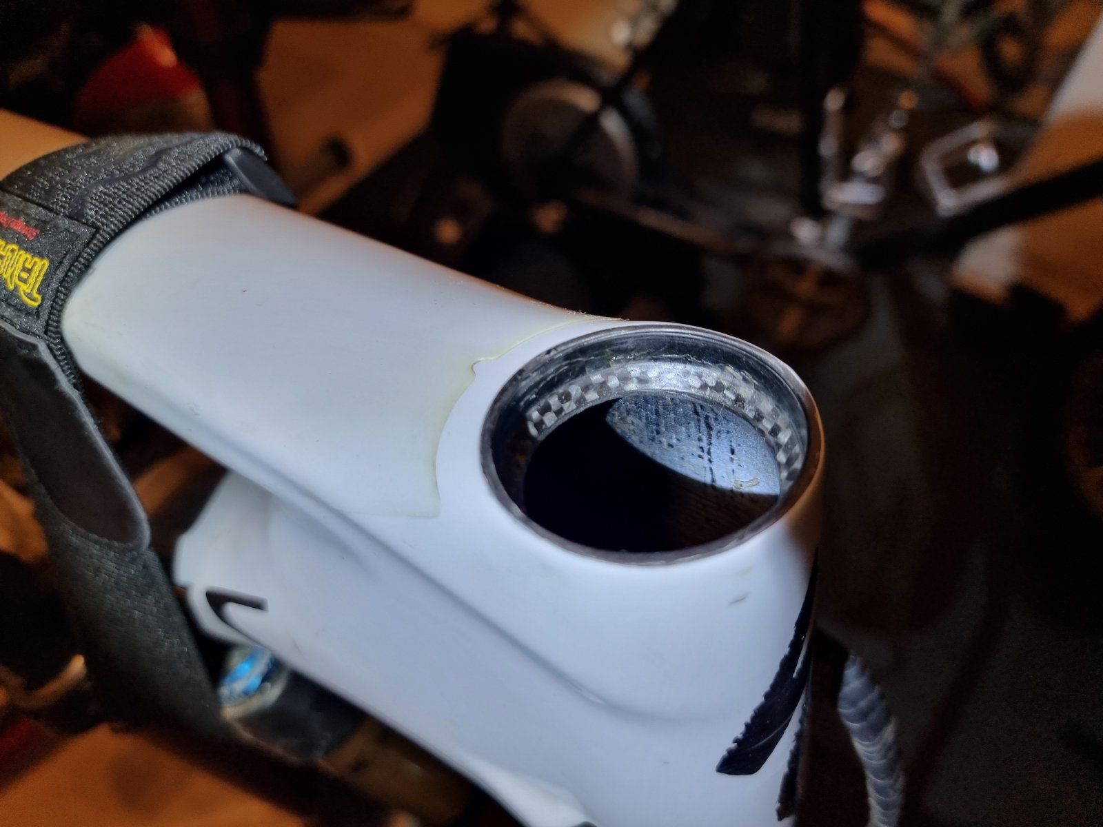

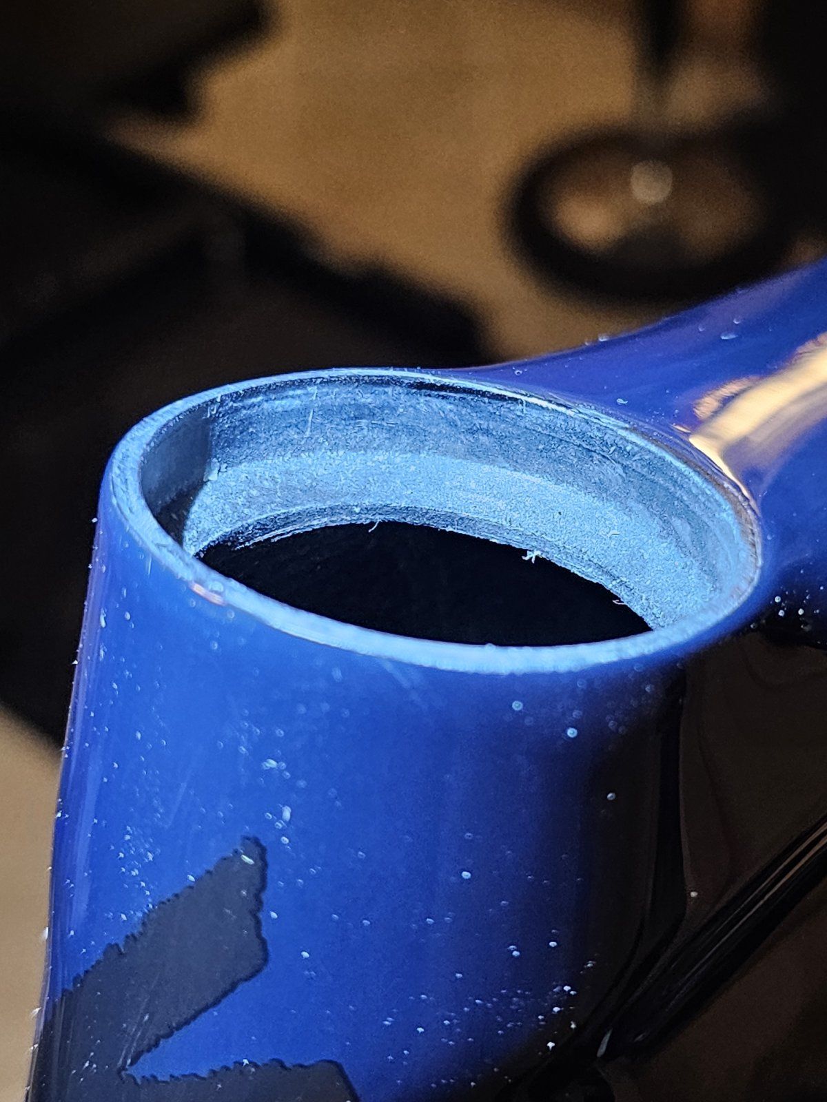

Und so kamen nun auch endlich mein neuer Enduro Rahmen - sooo geil! 🥳
Wenn ich es mit dem alten weißen vergleiche ist es definitiv anders gefertigt. Man sieht die Fasern nicht mehr wie damals:
Produktionsdatum 11/22.
Er ist deutlich dunkler als auf den Bildern. Aber es ist auch nicht der mattschwarze.
Würde es als sehr dunkles Blau bezeichnen, aber auch S-Works.

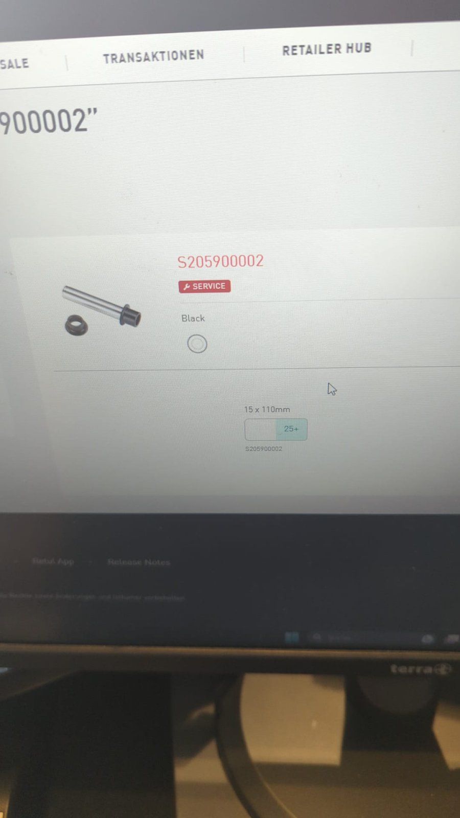

Hat hier jemand zufällig sein Enduro Comp mit der ZEB auf eine Fox 38 umgebaut? Gibt es eine Möglichkeit das Vorderrad mit den Torque Caps entsprechend umzubauen?
Gehe zu einem Specialized Händler. Der hat das ganz sicher für dich.
Ich habe damals online auch vergeblich versucht die passenden zu finden.
Na dann werde ich das so machen. Danke dir 👍
Händler bekommt es momentan nicht ran. Zur Info die Specialized Teilenummer S205900002 . Falls jemand mal vor dem gleichen Problem stehen sollte.

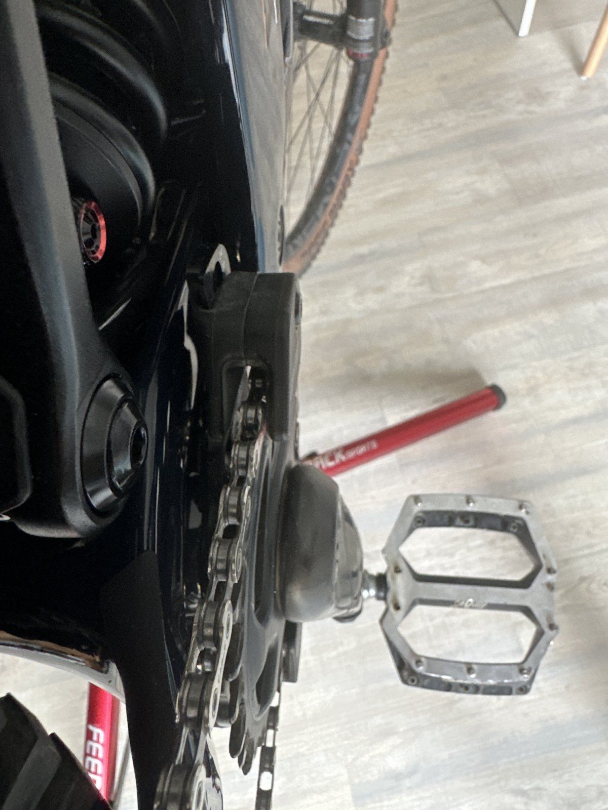

Hallo zusammen,
hab mir einen Enduro-Rahmen gekauft und mein Swoop zerlegt und das Speci damit aufgebaut. Passt soweit auch alles super. Allerdings hab ich minimal Probleme mit der Kettenführung und dem Schaltwerk.
Scheint mir von der Kettenlinie etwas weit außen. Das Radon hatte am BSA einen 4,5mm Spacer auf der Antriebsseite. Kann mir jemand sagen ob das am Enduro passt oder ob da der 3mm ran muss.
Finde online keinen Hinweis dazu
Hier mal ein Bild wie nahe die Kette außen an der Kettenführung läuft.
Edit: hat sich erledigt. Laut Sram ist es der 2 mm Spacer. Da hat Radon wohl den falschen verbaut gehabt.
