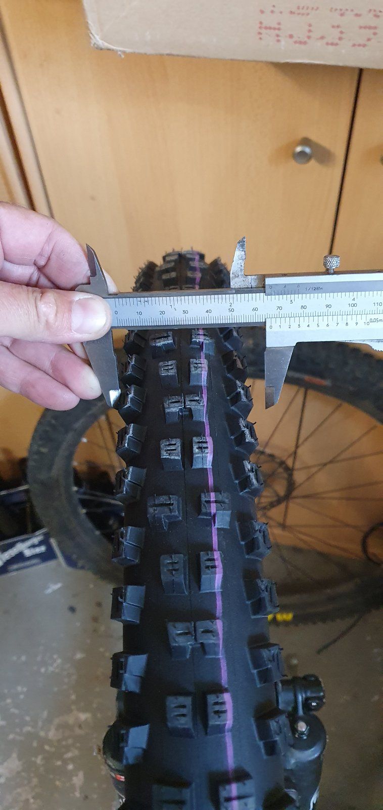

Ok..... ist das die Gravel Version 😂 dafür 1180g in Supertrail Ultrasoft
Oben Unten
