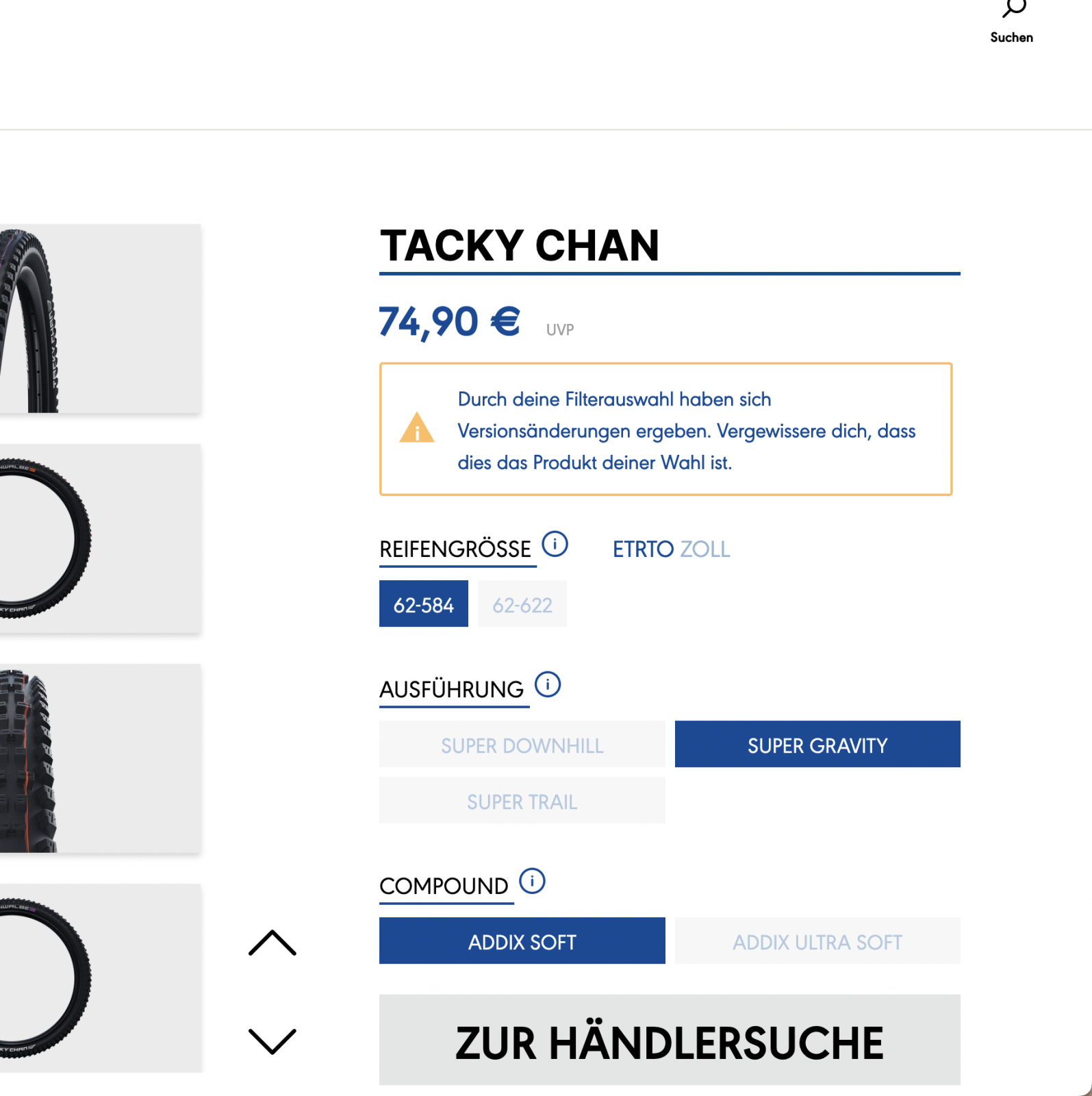

Ich war grad auf der Homepage weil ich dacht es würde stimmen was du schreibst und klares Nein. Wenn du 62x622, Soft auswählst springt das Menü auf Super Trail, sobald du auf die Super Gravity Karkasse klickst ändert sich deine auswahl auf 584mm. Anhang anzeigen 1849073
Hab ich eben beim doppelcheck auch gesehen, sorry verguckt. 29er HR ist für mich mittlerweile uninteressant geworden aus Gründen.

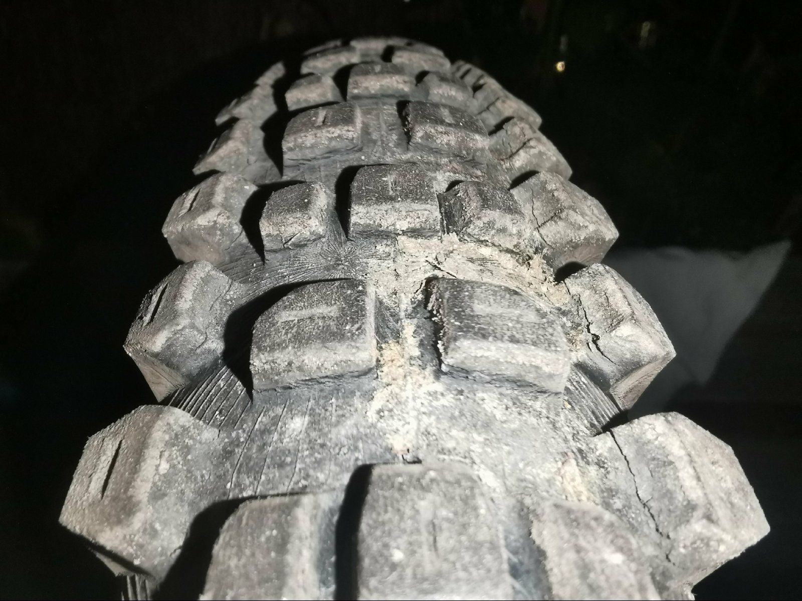

Der Argotal, besonders in Supersoft, hat schon sehr lang stollen. Die reißen wenn's wirklich warm ist gerne ein.
Muss mir meinen mal genau anschauen, aber der lief bisher auch auf Hardpack sehr gut, mit meinen 100kg bringe ich da schon gut Kraft auf die Seitenstollen, da ist noch nie irgendwas abgeknickt. Fahre den in DH Supersoft nun schon eine Weile, hat nie enttäuscht, ob in PdS oder Finale. Das einzige das er nicht mag ist Schotter, bei tiefem Staub aber wieder sehr gut.
In den letzten fast 20 Jahren, immer wieder Schwalbe Reifen gehabt, 100% Defekte(abgerissen Stollen nach 3 Tagen) oder erst gar kein Grip.

Das war mein Kryptotal Supersoft letztes Jahr am Vorderrad nach 3-4 Wochen Die Risse waren an allen Stollen recht und links und über mehr als 1/3 der Seitenstollen. Viel Bikepark ja, aber trotzdem haben andere Reifen das nicht so schnell. Den Argotal den ich im Winter gefahren bin sieht man es auch schon ziemlich an obwohl der sehr viel weniger gefahren wurde. Im Winter war nichts aber sobald es wärmer war hat es begonnen.
