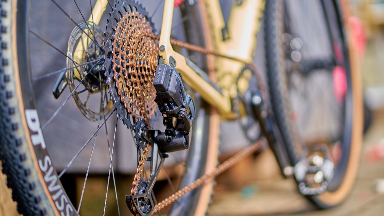

Ich möchte von XPLR auf Eagle wechseln. Mein DT Swiss GRC1600 Carbon Hinterrad mit XDR Freilauf lässt sich mit 1,85mm Spacer ja auch mit der XD Eagle Kassette nutzen, dazu ein Eagle AXS Schaltwerk, fertig ist die Mullet. Allerdings sieht DT SWISS auf Nachfrage Bedenken, dass wohl die Kette dann zu nahe an die Speichen kommt??

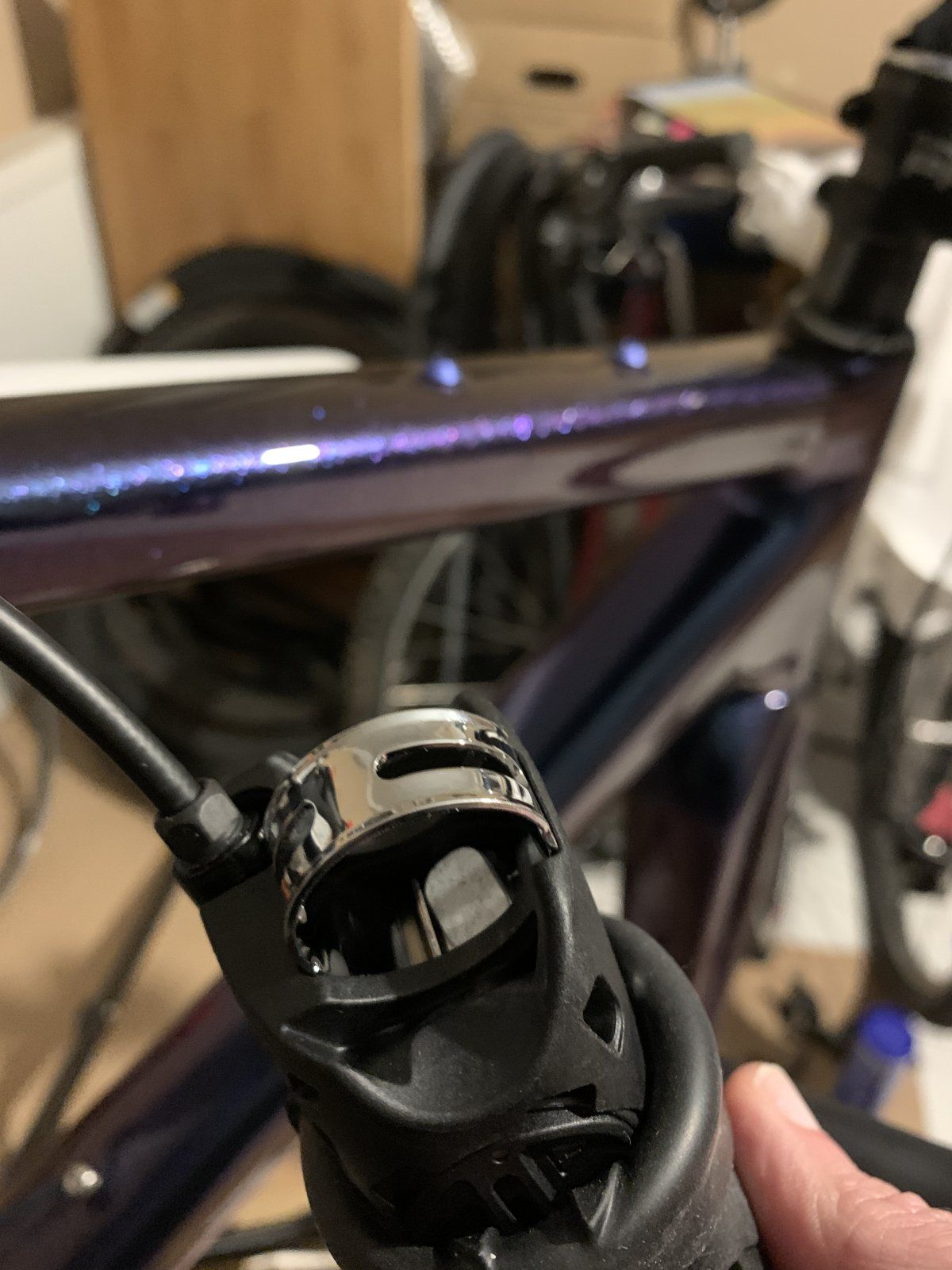

Vielleicht stelle ich mich ja nur zu blöd an aber irgendwo wurde das schon mal diskutiert (habe ich aber leider nicht mehr gefunden): Wie befestige ich die Schalthebel so dass sie auch fest sitzen? Wenn ich die Schraube anziehe bin ich schon am Anschlag bevor die Schelle fest sitzt. Nur irgendetwas unterlegen kann es ja auch nicht sein, oder?
Hab’s hinbekommen: Der Schraubensicherungslack ist nur zu dick, sodass sich die Schraube mit normalen Handkräften nicht festschrauben lässt. Habe die Schellen daher abmontiert und die Befestigungsschraube einmal mit viel Kraft vollständig reingedreht, damit sie sich in den Lack schneiden kann. Jetzt lassen sich die Schalthebel auch mit einem Inbus mit Winkelkopf und wenig Kraft befestigen.

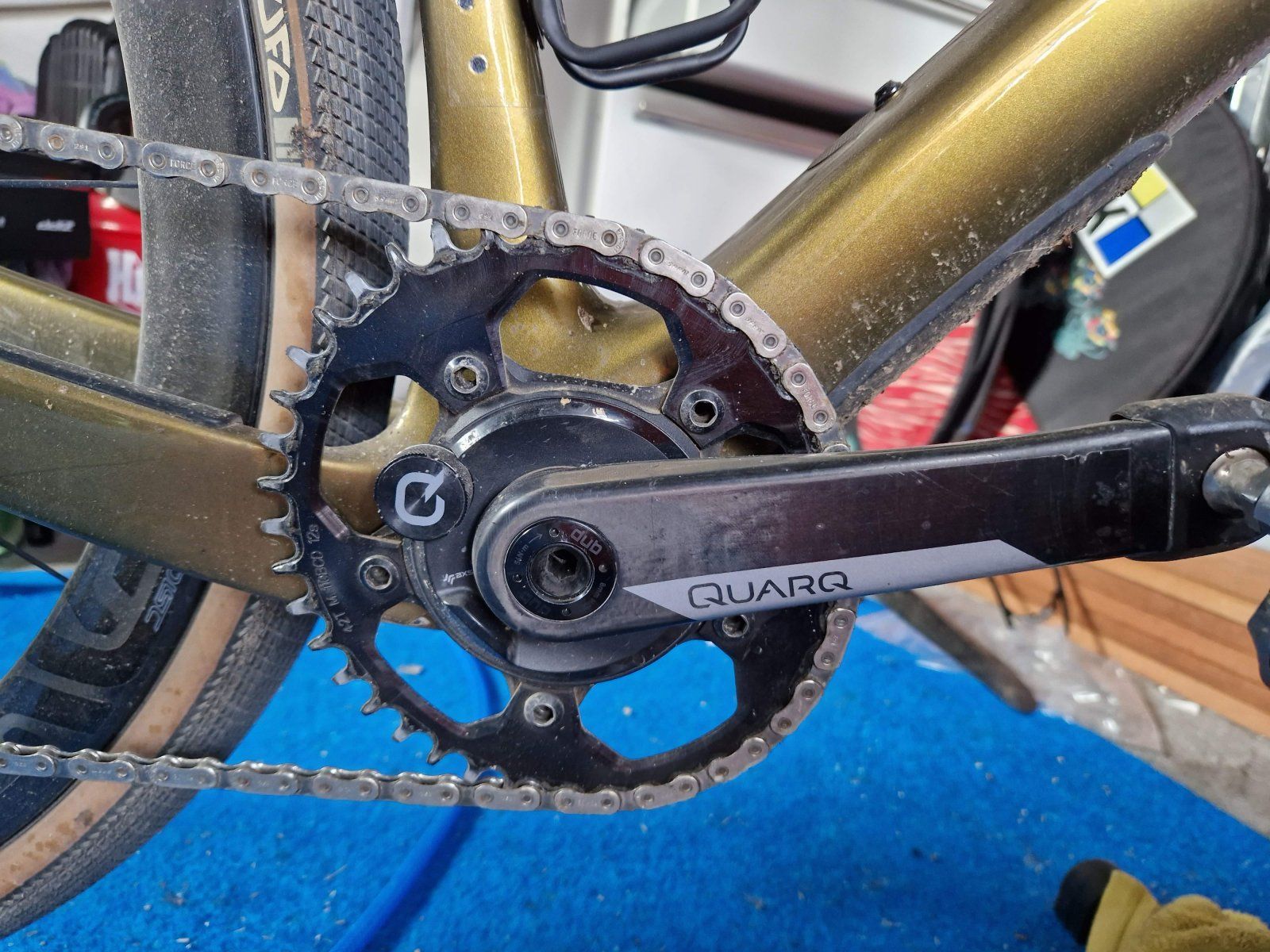

Welche Kettenlinie hast du mit deiner Quarq-Kurbel + Kettenblatt? Baust du die Teile von deinem Epic ab inkl. Kette?
