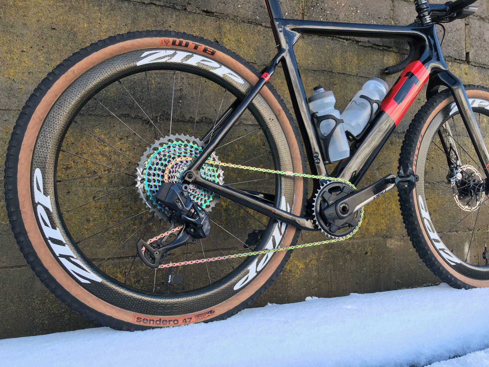

Mein Mullet Aufbau steht 🦆 diese Woche beim netten kleinen Bikeshop um die Ecke mir die hydraulischen Bremsen montieren lassen. Habe mich nicht ganz dran getraut, Bremsen ist ja irgendwie relevant und das Entlüftungskit hätte die Shopkosten schon überschritten.
Der Aufbau:
Rival Hebel + Bremsen
Rival Kurbel mit Powermeter und 40t
Force Schaltwerk mit Garbaruk Käfig
11-51 Miche Kassette das der Freilauf bleiben konnte
Gestern ein paar Runden gerollt, jetzt am Wochenende noch das Schaltwerk 100% einstellen und dann sollte das ganze rund laufen. Hoffentlich 🙈 sonst kommt doch ein GX Schaltwerk dran.
