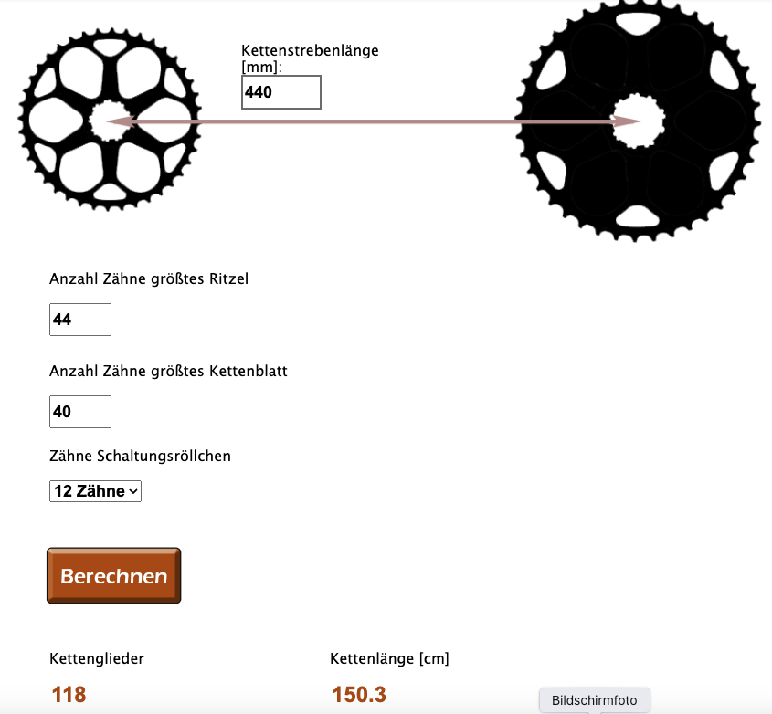

Keine Ahnung welchen Rechner du genommen hast, aber wir hatten das Thema ein paar Seiten vorher schon mal durch diskutiert mit Beispielen, da war ich mit 116 für 435mm Kettenstrebe schon am oberen Ende. Also nochmal 2 entfernen und neu testen.
Verschiedene Rechner die Google ausgeworfen hat, kam immer 118 raus. Zum Beispiel den hier: https://ciclista.net/kettenlaenge-rechner/
Mal die Gegenfrage: Welchen Rechner nutzt ihr denn?
Unabhängig davon, ich werde die Kette mal um 2 Glieder auf 116 kürzen, nochmal frisches Wachs auftragen und dann berichten.
Den guten alten http://www.machinehead-software.co.uk/bike/chain_length/chainlengthcalc.html
(der benutzt die volle ParkTools Formel)
Nur der Vollständigkeit halber (die ParkTools Formel)
TSPCL = 0.25 * (F + R) + 2 * SquareRoot( [CSL * CSL] + {0.0796 * [F - R]} ^2 )
Where:
TSPCL = Theoretical Shortest Possible Chain Length
CSL = Chainstay length in inches
F = Front gear cog teeth
R = Front gear cog teeth
Mit Umwerfer + 1 Inch, mit Umwerfer und großen Röllchen (13-14+): +2 Inch
