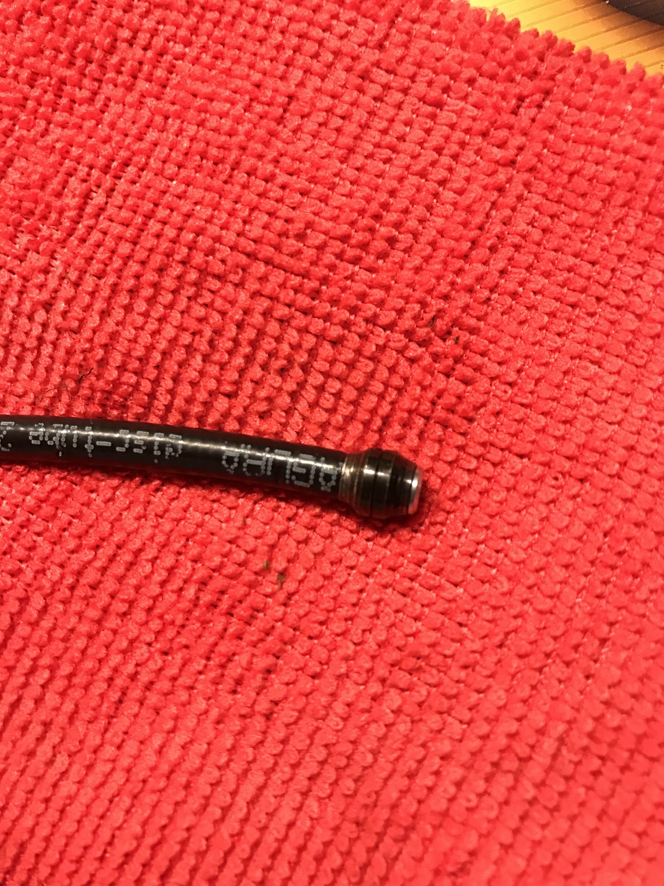

Was sagt ihr zu dem Verschluss mit Pin olive? Sieht das ok aus?
Das Gewinde im Geber sieht einwandfreie aus. Mit iPhone leider schlecht zu fotografieren.
