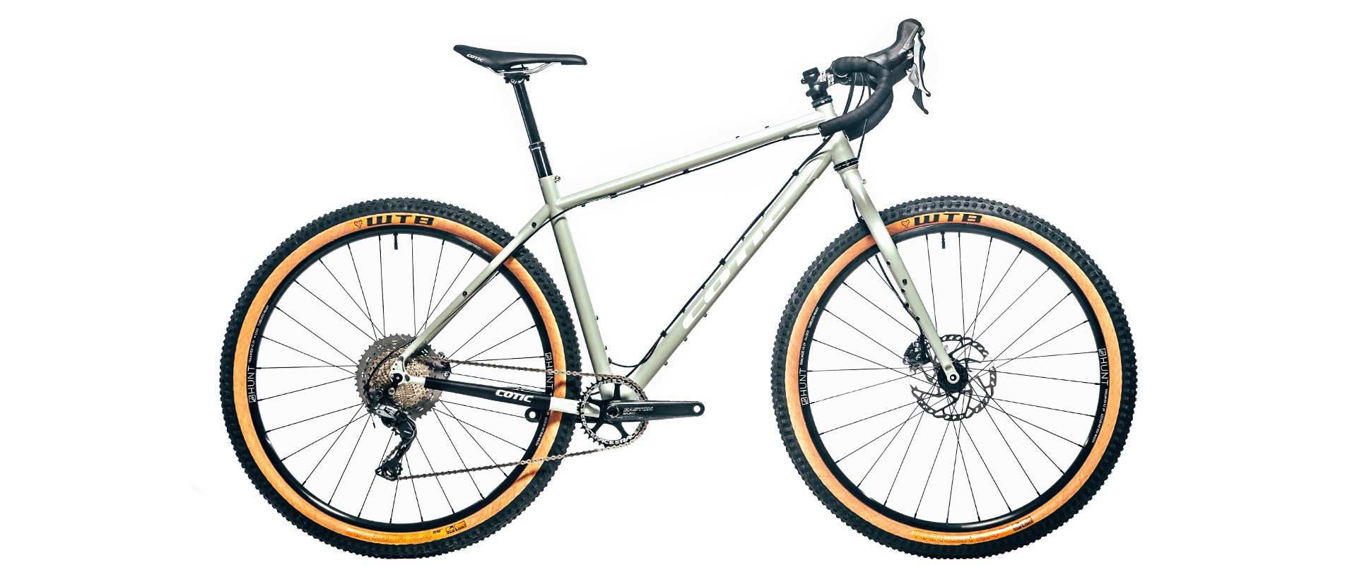

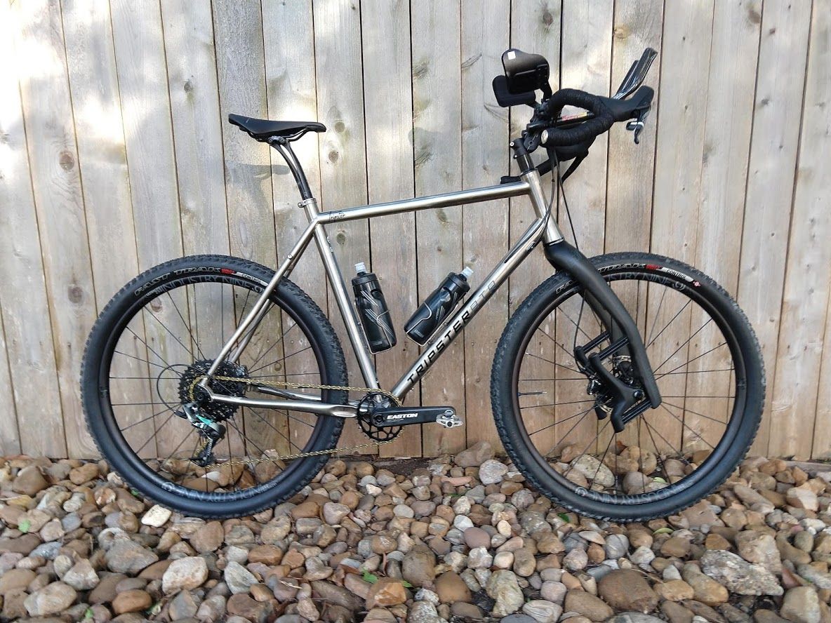

Cotic Cascade mit einer Reifenfreiheit von 29x2.4
sieht aus wie ein gutes gerät: racegeo, aber reifenweite ohne ende
wäre dann ein guter beachracer, in titan besonders weil kein rost vom salzwasser
aber ich glaube die ersten zwanzig werden nicht in groß bestellt oder ist das auch flexibel? morgen noch mal genau nachlesen ...
