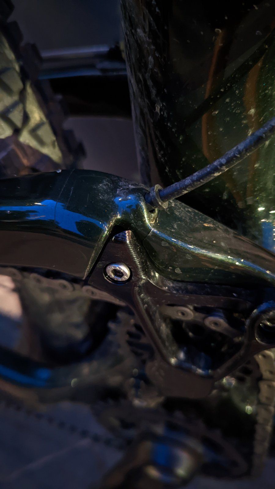

Kann mit jemand sagen wofür diese Gummistöpsel sind?
wenn du die an den Eingang machst und den Zug lang genug in die gleiche Richtung ziehst sind sie irgendwann drinn. Zug kannst du dann wieder zurück ziehen.
Auf den Detail Fotos auf der Deviate Homepage kann mans teils sehen wo sie hingehören.
