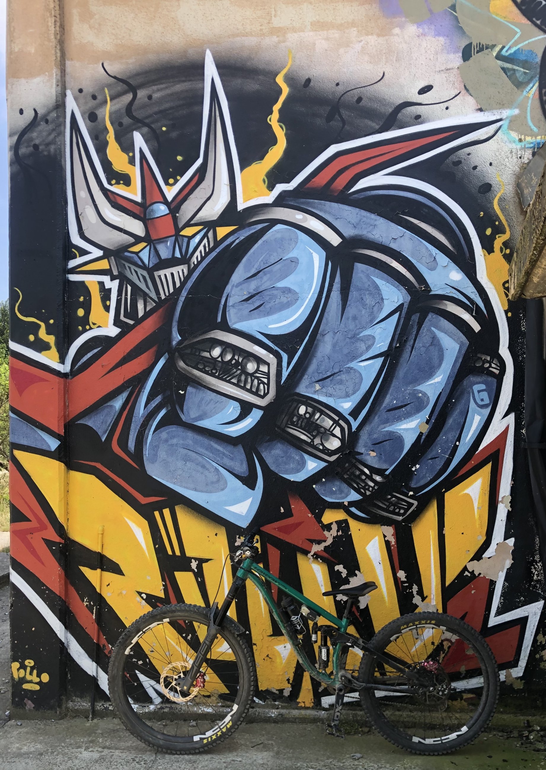

Hallo Zusammen,
es ist jetzt einiges an Zeit vergangen. Mein Urlaub in Italien ist vorbei und ich habe mit dem Lowdown insgesamt 784 km zurückgelegt. Dementsprechend wollte ich mal ein Mid-Term Review abgeben.
Meinen Sommerurlaub habe ich in Paganella und Finale Ligure verbracht. Zu den Bikespots will ich nicht viel weiter eingehen, da kann sich jeder selbst ein Bild machen.
Vor meinem Urlaub bekam das Lowdown einen Rockshox Vivid Ultimate spendiert. Ich konnte mich leider nicht zurückhalten, was insofern blöd war, dass kurz nachdem Kauf, RS die High Volume Can für den SDU rausgebracht hat. Das wäre günstiger gewesen und hätte meine Bedürfnisse wahrscheinlich auch gestillt.
Nichtsdestotrotz bereue ich den Kauf nicht, der Vivid ist ein erstklassiger Dämpfer.
Im Vergleich zum SDU liegt dieser satter auf auf dem Trail, ohne zu viel Popp zu verlieren. Wenns richtig zur Sache ging, hatte ich nie das Gefühl der Nervosität oder ähnlichem und konnte noch etwas schneller fahren. Mit dem SDU hatte ich mehr Gegendruck in Anliegern und Kurven, was ich am Anfang sehr vermisst habe. Ich hatte mir mit dem Kauf erhofft, genau die Mitte zwischen SDU und Coil zu treffen, was mir im Grunde gelungen ist. Optisch passt der Vivid auch besser, das haben auch alle meine Kumpels bestätigt.
Einzig habe ich ein Wolftooth B-Rad Adapter gebraucht, um die Wasserflasche etwas höher zu positionieren, sonst gäbe es Kontakt mit dem Vivid beim Einfedern. Mehr als 600ml gehen jetzt leider nicht mehr.
So kommen wir zum Lowdown. Also eins vorab: Es hat sich von meinem Voreindrücken nichts geändert. Das Lowdown ist wirklich ein hervorragender Allrounder mit jeder Menge Fahrspass.
Flache Flowtrails. Check. Gebaute Bikepark-Strecken mit Anliegern und Tables. Check. Enduro-Trails mit Wurzeln, Steinen, engen Kehren und Off-Chamber Sektionen. Check. Steile Downhill-Strecken mit Highspeed, hohen Stufen, Drops, Steinfeldern. Check. Was-auch-immer. Check.
Ich habe mir nie Gedanken über das Bike gemacht, von wegen ah jetzt weniger oder mehr Federweg. Mehr dies oder jenes. Gehirn ausgeschaltet und geballert.
Ich bin immer noch der Meinung, dass es absolut kein Racebike ist. Aber man ist schnell unterwegs. Stravazeiten kommen ungefähr in die Region vom Nukeproof Mega. Aber das war mir im Prinzip egal. Auf dem Lowdown hatte ich jede Menge Spaß.
Irgendwelche Probleme
:ka:
Ich habe tatsächlich nicht einen Defekt gehabt. Weder mit den Komponenten noch mit dem Rahmen. Einzig habe ich vor jeder Fahrt die Schrauben kontrolliert und hier und da musste ich welche wieder festziehen, aber das ist normal bei der Beanspruchung.
Zu den SRAM Maven Bremsen kann ich auch nur gutes berichten. Die haben ihren Dienst super geleistet.
