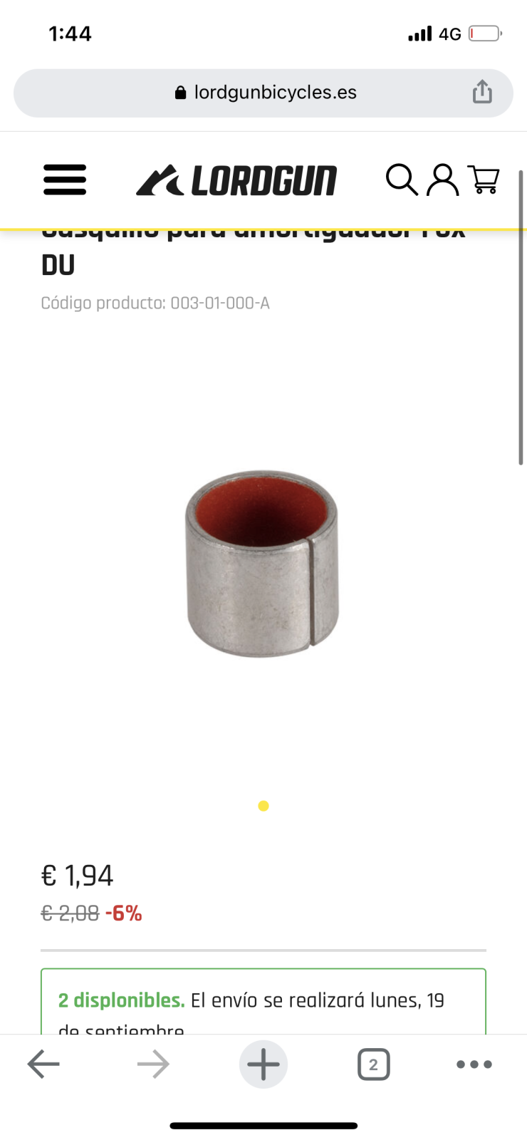

Hallo, kannst du Bilder posten, wo du das Sattelstützenrohr umwickelst? Ich warte auf meinen Claymore Rahmen, habe aktuell einen Megatower v1, warte seit 1 Jahr auf die Garantie und habe mich für einen Claymore entschieden, bald geben sie mir einen Megatower v2 und ich sage verkaufe ha Entschuldigung für meine Sprache, aber ich benutze den Übersetzer. Verwenden Sie eine Buchse für die untere Dämpferöse
No envolví el tubo de asiento, creo que si lo hiciera traquetearía en el tubo inferior.
Sobre los casquillos: creo que es difícil, sólo hay que pedir un juego de herrajes cuando se pide el cuadro.
