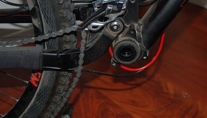

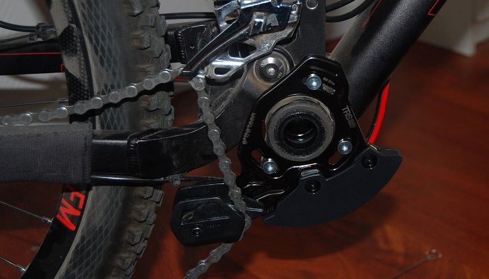

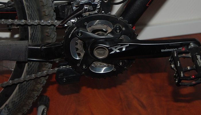

Die Dual Guide ist dran!
War ein bissl Gefummel mit den Unterlegscheiben, aber jetzt scheint es ok zu sein:

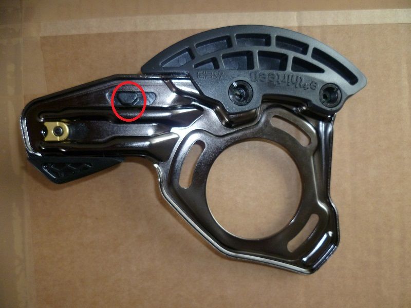

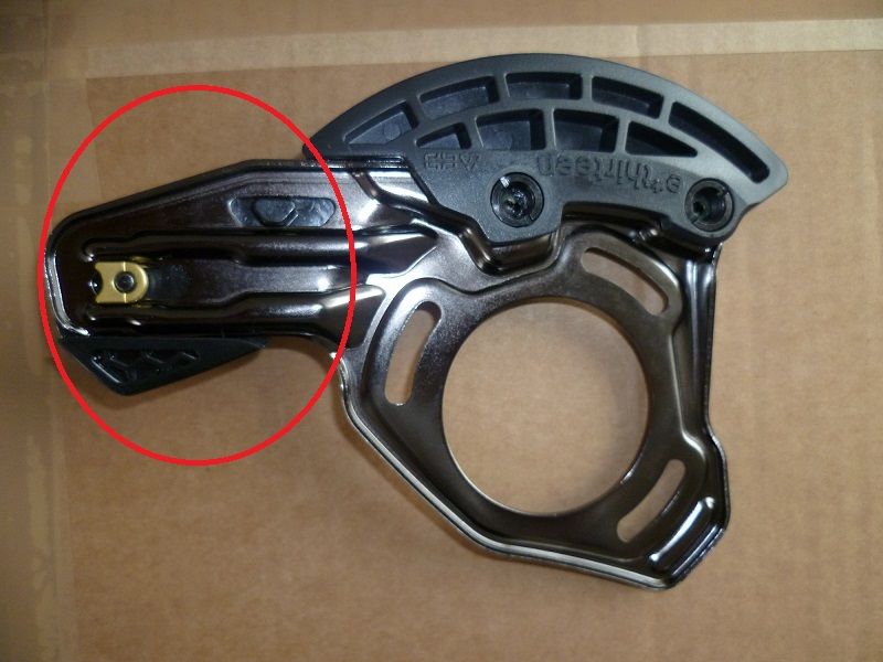

@Zerzal / @kampf.zwerg / @Ghostrider_ : Könnte ihr mal testen ob das Kunststoffteil, an dem die Rolle für die Kette sitzt, von hinten leicht nach vorne gedrückt werden kann?
Ich meine das Teil im roten Kreis:
Anhang anzeigen 413632Anhang anzeigen 413635
Saubre Arbeit..... Ich sollte mich echt mehr mit sowas auseinander setzen.... Grosse Hexerei die Kurbel auszubauen? Vermutlich benötig das Spezialwerkzeug?
Bin jetzt nicht sicher ob ich dich richtig verstanden habe. Aber ich meinte das Teil mit der Rolle läst sich noch in der Position leicht verändern. Kann aber auch sein das ich meinen Mech falsch verstanden habe....:rolleyes::D Habe ja aber auch die "Schweizer" Version;):D Sollten ja aber bis auf die Finne oben und Material baugleich sein....
Ging ganz einfach. Brauchst nur das folgende Teil von Shimano: TL-FC16
Das Kunststoffteil mit der Rolle kannst du in einem Schlitten bewegen, um sie auf die Kettenblattgröße anzupassen. Ich meine allerdings die Nase an der Rückseite, die ich rot umkreist habe. Diese kann ich relativ einfach nach vorne drücken. Finde das nicht so robust konstruiert...o_O
Möglicherweise eine art Führung für den Schlitten? Muss ich morgen mal anschauen.
Ansonsten sieht man es hier auch nicht schlecht..... Steht deutlich über.....
