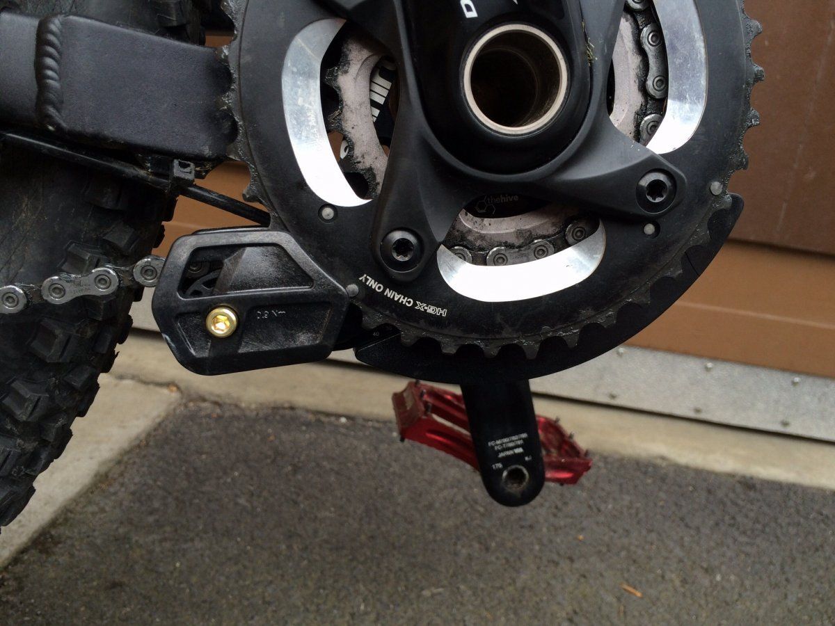

Wenn du damit auf nen Ordentlichen Stein knallst ist pracktisch fast das selbe Ergebnis wie ohne Taco...?
Langt eigentlich. Ist schließlich kein richtiges Bashguard..
Sehe ich anders. Es geht nur darum, die Zähne vor Steinkontakt zu schützen. Der taco gibt nicht nach, also reichen 2mm Überstand aus. Ist jedenfalls meine Meinung...
PS: 100%igen Schutz wirst du mit Taco nie haben.

Sorry aber ich finde nicht das des reicht... Etwas Puffer muss schon sein. Aber wir werden ja sehen wenn du dann mal den Waldboden gepflügt hadt..:D

@kampf.zwerg : Hast schon negative Erfahrungen mit dieser Taco-Größe gemacht oder sind es nur bedenken von dir?

Du nimmst das zu wörtlich mit der Furche in den Wald ziehen :D Aber immerhin bleibst dann auf Kurs.
Denke auch dass die 2mm reichen sollten. Dämpft den ersten Aufschlag weg, so dass wenn es aufs KB kommt die Kraft deutlich geringer ist.
Hab leider selbst schon einen angeknacksten Zahn am großen KB, tippe auf Sturz.

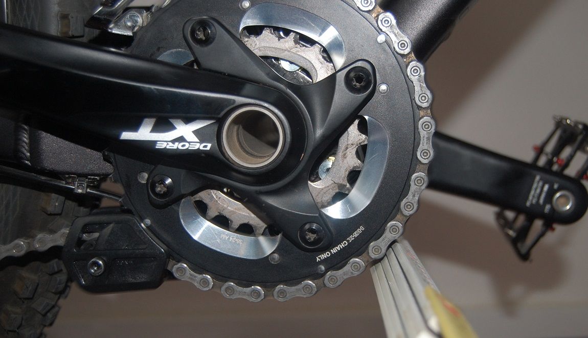

Sorry Freunde das sehe ich nicht so.
Da geht es doch nicht um denken...... Entweder ist es richtig oder falsch..... Fertig.
Ich mein dem Stein wird es ziemlich Wurst sein wenn es das grosse Kettenblatt zerhauen hat weil der falsche Taco drauf war....
1. Wurde meine vom Fachmann montiert. Die fahren selber alle Freeride, Enduro oder DH.... Ich denke die wissen was sie machen. Fehler können immer passieren aber wir gehen jetzt mal davon aus das der gute Mann es nicht verbockt hat:D
2. Wenn ich Bilder von der TRS Dual Google, sieht das in der Regel aus wie bei mir. Überstand geschätzt 7-10mm Minimum. Was meine Annahme, der Mech hats richtig montiert bestärkt. ;)
3. Schaut euch mal die Rückseite des Tacos an. Die Struktur verrät doch scho das bei einem heftigen Aufsetzer die Energie durch das eindrücken der Waben im Taco abgebaut wird. Das benötigt nunmal etwas Platz. Die Energie muss abgebaut werden sonst würde es vermutlich die ISCG Aufnahme zerschießen und die ganze Sache hätte keinen Nutzen.... Der Taco soll ja an Ars...... Gehen ,der Rest nicht......
4. Warum sollte sonst e13* einen Taco für bis 34-36z und einen für 36-40z anbieten wenn man sich nachher den "bis" 36z auf ein 38er Kettenblatt montiert? Inwieweit stimmt das für mich wie nicht.....
Ich bin mir fast sicher das da was verkehrt ist. Fehler meinerseits will ich natürlich nicht ausschließen. :bier:

Bezüglich der e13*

Bezüglich der e13*

Edit:
Die Theorie halte ich für weit hergeholt. Dieser Kunststoff bricht bevor er sich auch nur einen mm stauchen lässt. Die "Waben" sind dort, um das Material dünner und damit leichter zu machen... Typische Kunststoffverarbeitung eben.
Verlass dich nicht zu sehr auf die Mechs. Meine ich jetzt nicht in diesem speziellen Zusammenhang, sondern insgesamt. Es ist ein großer Unterschied ob das ihr eigenes Bike ist oder ein Kundenbike. :rolleyes:
Wenn du sie näher kennst, ist es natürlich etwas anderes.
Falls du Zweifel daran hast, denk an die Kompetenz vieler KFZ-Werkstätten... :crash:
Diese Waben werde mit sicherheit auch zur Gewichtsreduzierung dienen.
Aber ich vermute stark das es auch eine Sollbruchstelle darstellt. Irgendwo muss die Energie ja hin.
Nei daswegen habe ich ja auch nie gesagt das es 100% richtig sein muss so.
Aber als zahlender Kunde erwarte ich das und muss nunmal davon ausgehen biss das Gegenteil bewiesen ist. Aber dein Einwand ist schon begründet. In diesem fall hoffe ich aber es erwarten zu dürfen, weil wir uns eigentlich kennen:D Noch!:teufel:

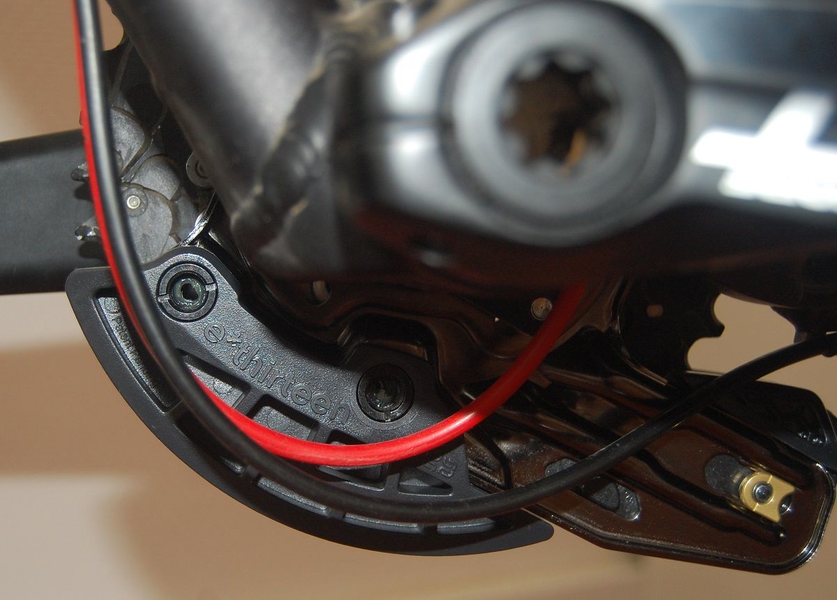

Zugegeben, ich finde schon auch das bei mir der Überstand erheblich ist.... Besonders im vergleich zu dir....
Aber ich habe mir überlegt ob dieser wohl in Zusammenhang mit den 3 aufnahme stellen der KeFü am Rahmen etwas variieren könnte?
Oben Unten
