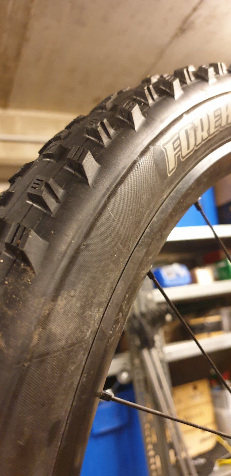

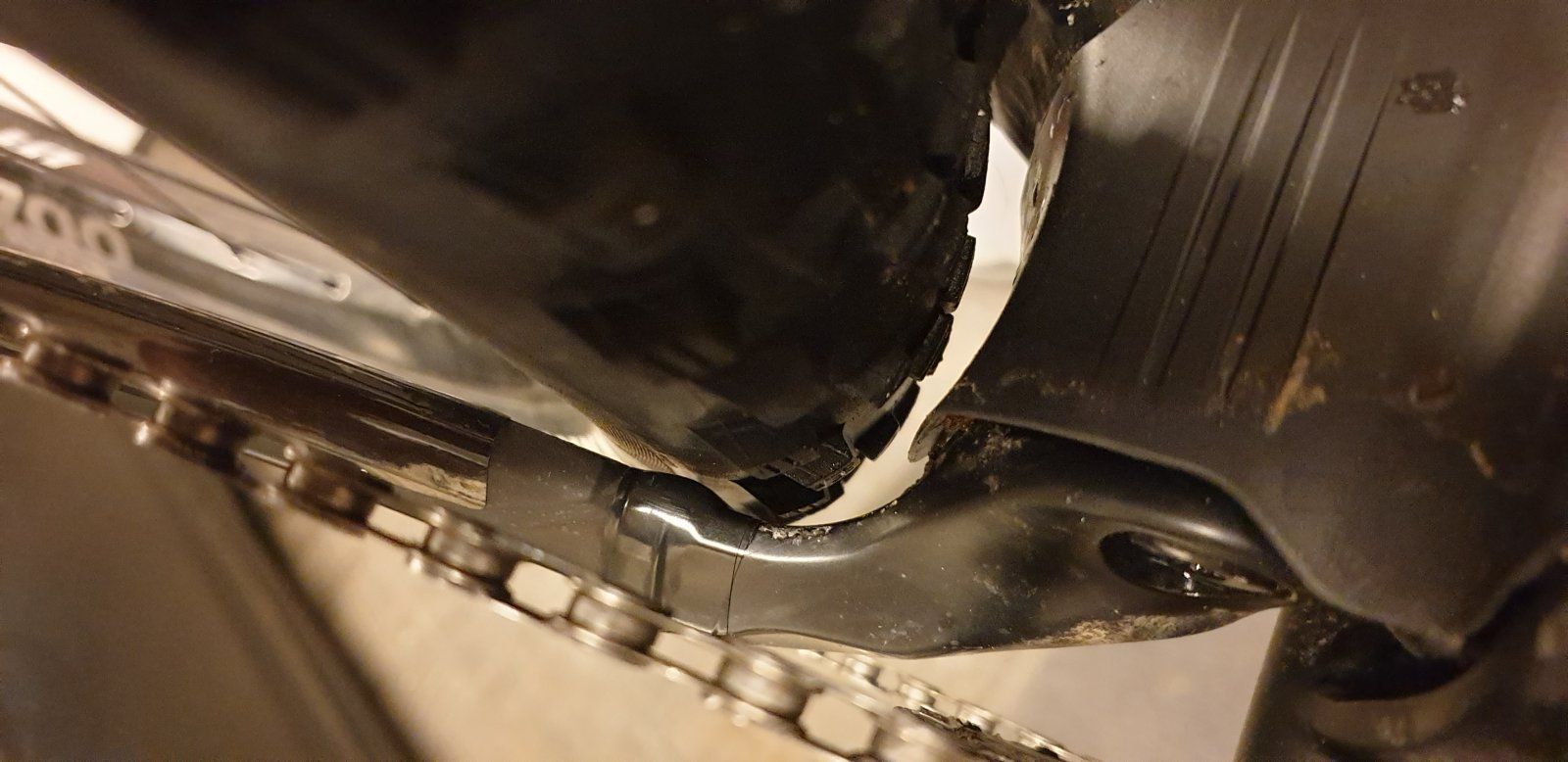

fahre seit kurzem auch ein Speedfox 02 aus 2018 .... leider scheint der Serienmässige Forekaster in 2.35 auf der 30er DT Swiss Felge ein wenig zu breit zu bauen. Jedenfalls schleift die pelle hin und wieder ganz minimal an der Kettenstrebe Antriebsseite leicht. Ist auch nur auf der Karasse, also da wo die Stollen sind läuft der gut durch
Hat einer ähnliches bei einem Speedfox ?
Hab schon gedacht ich wechsel auf nen 2.2er kann aber ja eigentlich nicht sein weil ja alles Serie ist
Hinterbau / Felge sitzt gerade drin da ist nix verzogen, Bike läuft auch eins A gerade aus 20201213_172220.jpg20201213_172135.jpg
Hast du die Reifenbreite mal real gemessen? Würde mich mal interessieren.
Hab gerade mal gemessen, der baut 61mm breit
Könnt halt sein das das von BMC aus schon Spack ausgelegt ist, wenn dann die Toleranz vom Hinterbau und die vom Reifen ( der baut für 2.35 schon recht breit ) im ungünstigsten Bereich liegt könnt das ja passieren.
Ok, 61mm - Hintergrund der Frage war der, dass ich einen Maxxis Reifen in 2.25 habe, der auf einer 29i Felge echte 60mm breit ist, also eigentlich zu breit. Aber egal, unabhängig von der realen Breite ist das echt etwas wenig Platz da bei dir.
Ist halt genau da wo die Schweissraupe läuft, die ist echt fett. Dahinter wo die Stollen sind passt das wunderbar. Ich hab das erstmal dünn abgetapet aber auf Dauer ist das ja nich so prickelnd. Wird whrscheinlich nix anderes bleiben als das mal mit nem 2.2er zu testen
1-2 Milimter werden wahrscheinlich schon reichen
Könnte ja sein das das Laufrad nicht mittig Zentriert ist .... halte ich bei DT Swiss zwar für relativ unwahrscheinlich aber Pferde Apotheke und so ...
